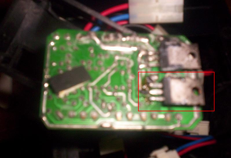

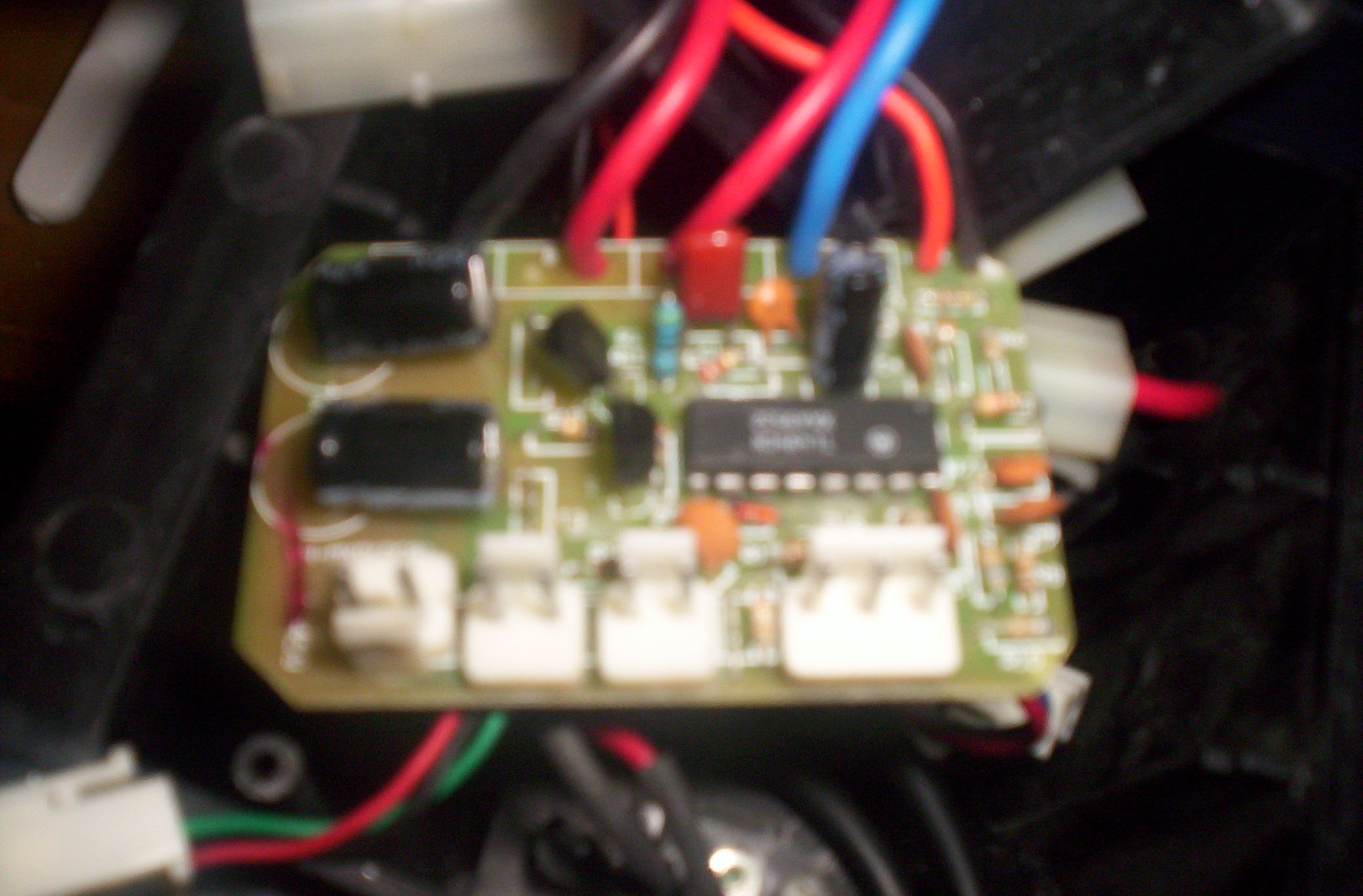

ESCOOTER elektromos roller. Segítséget Kérek! Az történt, hogy elindítottuk, és nem lehetett megállítani, még a kikapcsoló gombbal sem. Ekkor szét kellett szerelni, hogy kihúzzam a csatlakozókat a vezérlőből. Először a gázkar vezetéke majd a fék elektromos vezetéke, majd a ki-be kapcsolóvezetéke és a led. Nem történt semmi, a motor nem állt meg. Ekkor kellett az aksi csatlakozót széthúzni, Így állt le. Azt szeretném kérdezni, hogy lehetne megjavítani?
A segítséget előre is köszönöm!
(#) szabi83 válasza tornadoplus hozzászólására (») Nov 18, 2007 /
szeva
A teljesítmény fetteknek KO!
szedd ki a vezérlést és dobj fel egy képet, megmondom, hogy javítható vagy nem..
nekem kettő van, az egyik javítható, a másik nem sajna
(#) tornadoplus válasza szabi83 hozzászólására (») Nov 19, 2007 /
Szia! Nagyon szépen köszönöm a gyors választ. Lefényképeztem a vezérlőt és a rollert, küldöm. Sajnos a gépflbontása elég kicsi 3,1 Mpixel, igy egy kissé homályos. A roller neve ESCOOTER, a motor 24 V. 140W.
Előre is köszönöm.
Üdvözlettel: Péter
(#) szabi83 válasza tornadoplus hozzászólására (») Nov 19, 2007 /
Szeva!
Szerencse, ez javítható
Képen a hibás alkatrész, forraszd le és írd, meg mi van ráírva.
IRFZ44N
A képen, felette lévő alkatrészt is forraszad ki, írd meg.
Az irfz44-et meg nézd meg, dióda vizsgálóval!
G D S
lábkiosztása, szemből.
D-S zárlat lesz szerintem.

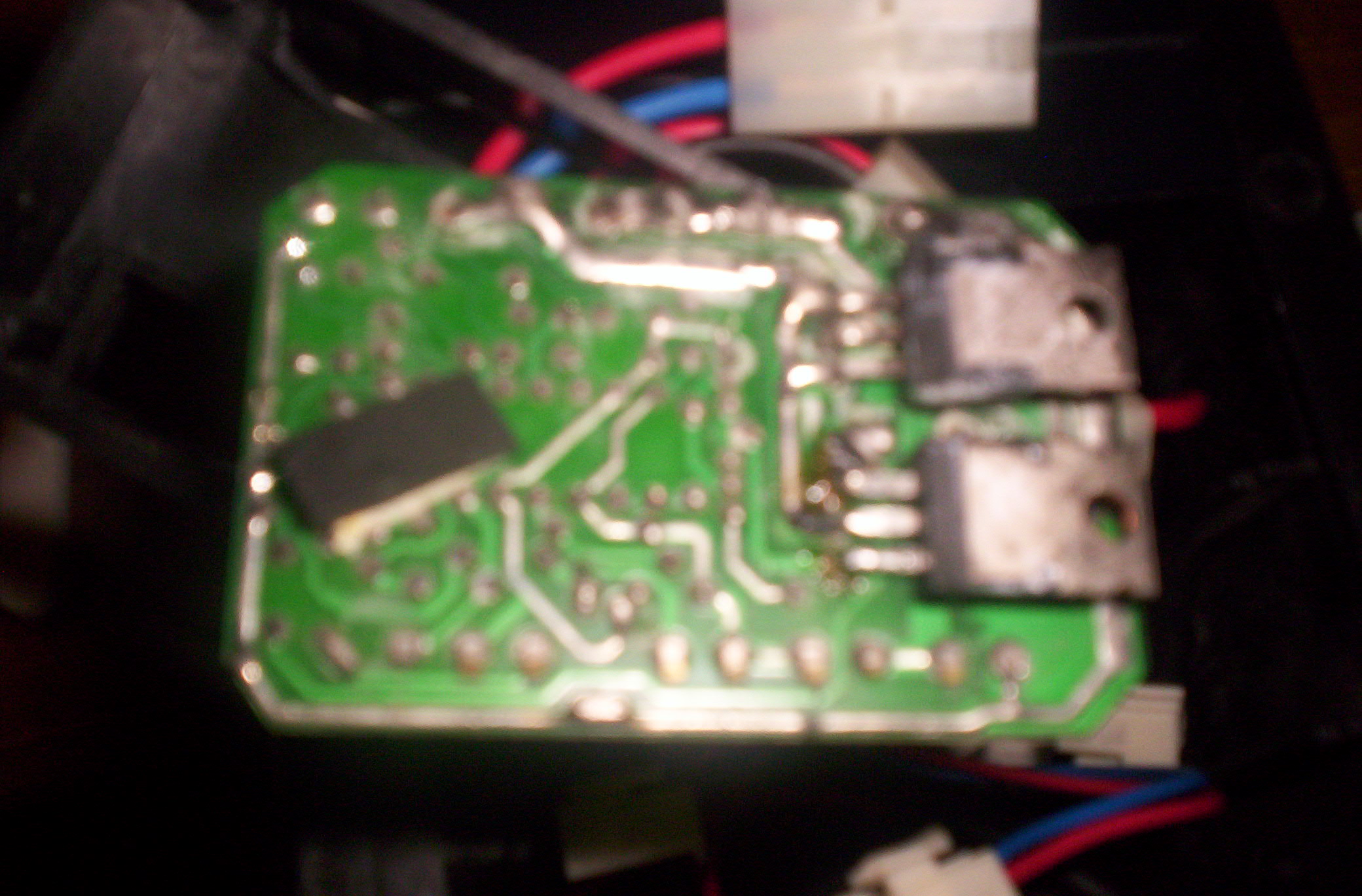

(#) tornadoplus hozzászólása Dec 13, 2007 /
Ime a kép.
Köszi! PéterKép: Hivatkozás
(#) tornadoplus hozzászólása Dec 14, 2007 /
Küldtem a másik képet.

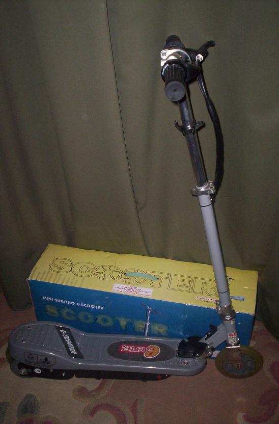

(#) btowen hozzászólása Jan 6, 2008 /
Segítségre lenne szükségem kapcsolási rajz beszerzését illetően.
Van egy road runner 6 punto 8 típusú elektromos rollerem (400 watt) amihez a netet bogarászva nem találtam motorvezérlő kapcsolási rajzot.
Mellékelek a járgányról 1 képet.
Tud valaki ebben segíteni?üdv.
