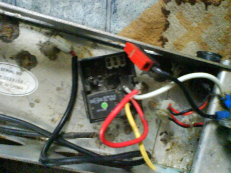

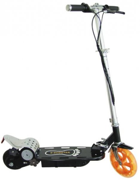

Sziasztok. Én olyan emberkét keresek, aki -hozzáértésem hiányában - készitene nekem egy motor vezérlőt.
Egy elektromos rollerem van.
A motor 12V 15A. Az eredeti vezérlő a mellékelt képen. 3 csati megy bele egymás mellé (nem tudom milyen sorrendben). Mindegyik 1 piros és 1 fekete kábellel.
Az egyik az aksi töltő csatlakozóról a panelra, a másik egy -gondolom áramtalanitó- kapcsolóról a panelra, a harmadik meg a gázkarról a panelra, ami össze van csatlakozva a fékböl jövő kábellal. A panelról 3 vastag kábel jön ki. Egy fehér, ami az akku negativjáról megy a panelra. Egy piros, ami az akku pozitivjáról megy a panelra, és egy sárga, ami a panelról viszi a pluszt a motorra.
Ha van köztetek olyan, aki közel lakik Győrhöz, és reális áron csinálna egyet, megköszönném!
Sajna, én tök hülye vagyok hozzá.

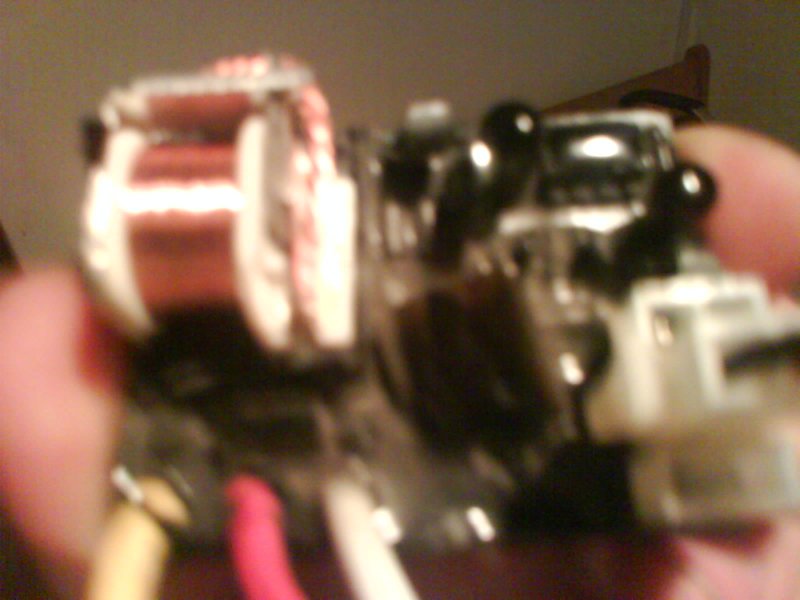

(#) spacesmonkey hozzászólása Jún 25, 2009 /
Sziasztok. Közben szétszedtem ezt a vezérlőt. A kis fekete dobozban egy nagy tekercses elektromágnes kapcsoló van. Ha adok áramot nem történik semmi, de ha a mágneskapcsolót én kapcsolom össze, akkor megy a moci és öszehuzva marad a kapcsoló, amig el nem engedem a gázkart. Olyan, mint ha a kapcsoló nem kapna áramot. Laikusan. Mi lehet a gond? Minek a mágneskapcsoló? Nem lehet kiiktatni vagy direktre zárni? Mi a feladata?
Köszike.

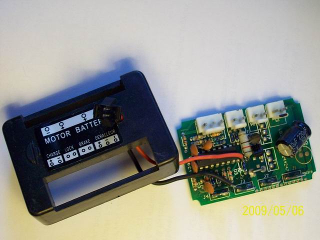

(#) jwa18 hozzászólása Jún 25, 2009 /
Ha van esetleg valakinek kapcsolási rajza e-scooter vezérlőjéről, küldje el nekem e-mailben legyenszives!
Vezérlő típusa: LB27B
De ha valakinek van ilyen, és leolvasná a D3-as dióda típusát,az is nagy segítség lenne.
Várom az e-maileket.
Köszi!!!
Valaki?

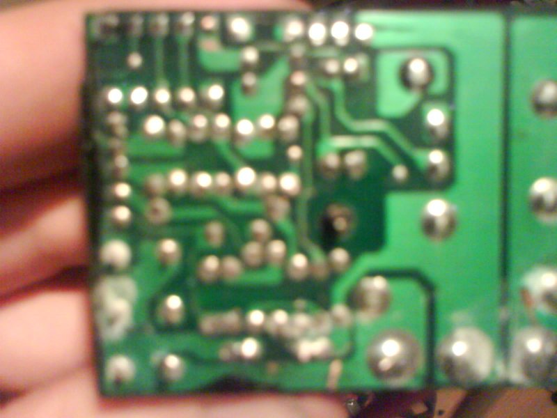

(#) spacesmonkey válasza (Felhasználó 13571) hozzászólására (») Jún 25, 2009 /
A helyzet az, hogy tényleg nem japán, de közeli. made in china.
Fenntről nem nagyon látni a részleteket, mert beöntötték műgyantával vagy vmi trutyival.nem vastagon, csak épp szigetelésnek. gondolom én. iagzándiból szakadást nem látok. képek mellékelve. ugyan nem tudom, mit látsz majd belőle.
mailto:spacesmonkey@freemail.hu
Mi a funkciója a kapcsolónak? nem lehet direktbe kötni, mindha bekapcsolva lenne?
Bocsi, ha hülyéket kérdezek!
Lehet, hogy az a szerepe a tekercsnek, hogy akksi töltésekor máshova kapcsol? Mert az akku töltöje is a panelhez csatlakozik. Ha ezt kiiktatom - ha lehet - akkor menni fog, csak tölteni nem lehet, csak külön az akksit?!

(#) Szacsek válasza spacesmonkey hozzászólására (») Jún 26, 2009 /
A motor és az elektronika árama ezen a relén folyik keresztül, ha rövidrezárod, akkor az elektronika állandóan készenlétben van, bárki elindíthatja a járgányt. Egy kulcsos kapcsolóval szokták sorbakötni, mint egy sluszkulcs. Láttam már olyat, hogy a moci magától elindult az elketronika meghibásodása miatt. Állandó gyujtás alatt volt.

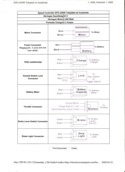

sziasztok kis segítségre lenne szükségem van 1 ESCOOTER rollerem kicsi piros és nem tudom az elektromos részit hogy kell öszekötni mivel a 2kiskutyám lerágta a csatlakozókat a jelölésel.Ha tud valaki segíteni megköszönném mit hova és milyen szinnel kell kötni.....KÖSZÖNÖM előre is
(#) Biro F. válasza manges01 hozzászólására (») Júl 19, 2009 /
Csatoltam egy képet a vezérlőegység csatlakozókrol és a hozzávaló huzalozásról.
(#) manges01 válasza Biro F. hozzászólására (») Júl 19, 2009 /
Köszi szépen hátsa sikerül igy már valami lelket varázsolnom bele,de ha van még valami jöhet nyugodtan
Nagyon szívesen.
Nézd meg ezt és ezt, végül ezt a linket

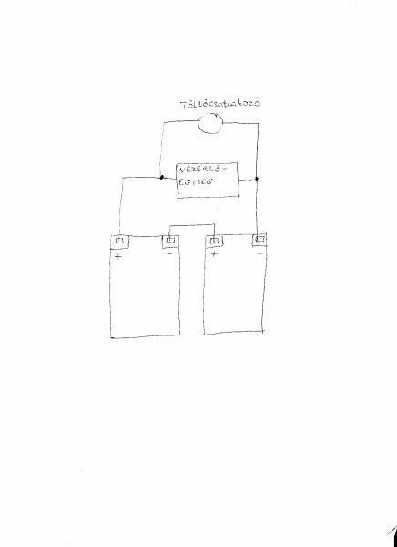

sziasztok a 2 aksihogy kell az elektromos rollerbe összekötni ++szal vagy +- mivel a motor meg 24es
(#) Biro F. válasza manges01 hozzászólására (») Júl 20, 2009 /
Lerajzoltam az akku bekötését.
(#) Sebi válasza (Felhasználó 13571) hozzászólására (») Júl 20, 2009 /
Hát ezt a kérdést nem vettem észre, mert nyaraltam...
Ennek az a titka, hogy ha valaki rálép a kapcsolóra, akkor ne ugorjon fel a paripa.
Tehát: van egy tranyó, ami a motoron figyeli a feszt, és ha 0,7V-nál nagyobb jön, akkor behúz a relé és megy a moci. Szóval ráálsz - mint egy rendes rollerra - löksz egyet magadon balossal, tranyót nyitja a motor által indukált fesz, erre meghúz a relé és hasíthatsz.

Sziasztok! Van egy escooterem és az a baj vele,hogy egyszer csak full gázt adott és leállt(büdös égett szaga volt)vettem bele új 30A biztosítékot és ahogy beletettem
hirtelen elindult.Az az érdekes hogy ki volt kapcsolva és ahogy be akartam csavarni a biztit szikrázott is.
Nem tudja valaki mi lehet a baja vagy anyagilag mennyi lehet?
(#) Biro F. válasza Samanoske hozzászólására (») Aug 6, 2009 /
A vezérlőegység leégett, annak van olyan szaga és a biztosíték azért szikrázik, mert a vezélőegység zárlatos. Az akksikat csatlakoztasd le, bontsd ki a vezérlőt szedd szét és nézd meg mennyire van tönkre menve.

Mennyire tud egy ilyen szétmenni és mennyibe fájna?
(#) Biro F. válasza Samanoske hozzászólására (») Aug 7, 2009 /
Ha újat kell venni, akkor az ára 7000-8000 Ft-ba kerül.
De ha csak a FET ment ki benne az kb. 1000 Ft. Azért kellene szétszedni, lehet, hogy javítható.
