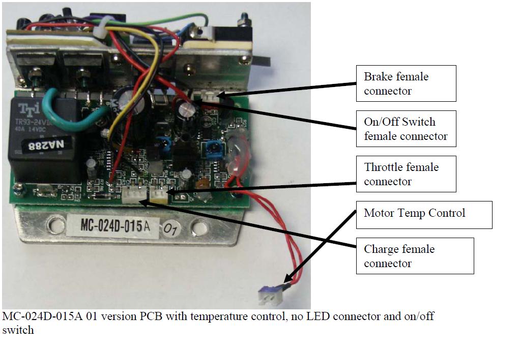

Nincs valakinek egy MC-024D-015a 01 -es vezérlőpanelja egy-két fénykép erejéig? Ugyanis szénné alakultak a FET-ek. Plusz egy két kábel levált a helyéről.Előre is köszönöm! sziasztok valaki tudna nekem segiteni hozzájutottam egy scooter rollerhez és állitolag csak 20 al megy nem akarok motort cserélni hanem a mexit hozni meg másik izzot elöre vagy led et gondoltam volna sztetek meglehet oldani irjon valaki üzenetet elöre is köszi:zoli19

Egy elektromos rollerem van. A motor 12V 15A. Az eredeti vezérlő a mellékelt képen. 3 csati megy bele egymás mellé (nem tudom milyen sorrendben). Mindegyik 1 piros és 1 fekete kábellel. Az egyik az aksi töltő csatlakozóról a panelra, a másik egy -gondolom áramtalanitó- kapcsolóról a panelra, a harmadik meg a gázkarról a panelra, ami össze van csatlakozva a fékböl jövő kábellal. A panelról 3 vastag kábel jön ki. Egy fehér, ami az akku negativjáról megy a panelra. Egy piros, ami az akku pozitivjáról megy a panelra, és egy sárga, ami a panelról viszi a pluszt a motorra. Ha van köztetek olyan, aki közel lakik Győrhöz, és reális áron csinálna egyet, megköszönném! Sajna, én tök hülye vagyok hozzá.
Sziasztok. Közben szétszedtem ezt a vezérlőt. A kis fekete dobozban egy nagy tekercses elektromágnes kapcsoló van. Ha adok áramot nem történik semmi, de ha a mágneskapcsolót én kapcsolom össze, akkor megy a moci és öszehuzva marad a kapcsoló, amig el nem engedem a gázkart. Olyan, mint ha a kapcsoló nem kapna áramot. Laikusan. Mi lehet a gond? Minek a mágneskapcsoló? Nem lehet kiiktatni vagy direktre zárni? Mi a feladata?

Fenntről nem nagyon látni a részleteket, mert beöntötték műgyantával vagy vmi trutyival.nem vastagon, csak épp szigetelésnek. gondolom én. iagzándiból szakadást nem látok. képek mellékelve. ugyan nem tudom, mit látsz majd belőle. mailto:spacesmonkey@freemail.hu Mi a funkciója a kapcsolónak? nem lehet direktbe kötni, mindha bekapcsolva lenne? Bocsi, ha hülyéket kérdezek!
Lehet, hogy az a szerepe a tekercsnek, hogy akksi töltésekor máshova kapcsol? Mert az akku töltöje is a panelhez csatlakozik. Ha ezt kiiktatom - ha lehet - akkor menni fog, csak tölteni nem lehet, csak külön az akksit?!

A motor és az elektronika árama ezen a relén folyik keresztül, ha rövidrezárod, akkor az elektronika állandóan készenlétben van, bárki elindíthatja a járgányt. Egy kulcsos kapcsolóval szokták sorbakötni, mint egy sluszkulcs. Láttam már olyat, hogy a moci magától elindult az elketronika meghibásodása miatt. Állandó gyujtás alatt volt. Zoli

Ennek az a titka, hogy ha valaki rálép a kapcsolóra, akkor ne ugorjon fel a paripa. Tehát: van egy tranyó, ami a motoron figyeli a feszt, és ha 0,7V-nál nagyobb jön, akkor behúz a relé és megy a moci. Szóval ráálsz - mint egy rendes rollerra - löksz egyet magadon balossal, tranyót nyitja a motor által indukált fesz, erre meghúz a relé és hasíthatsz.
