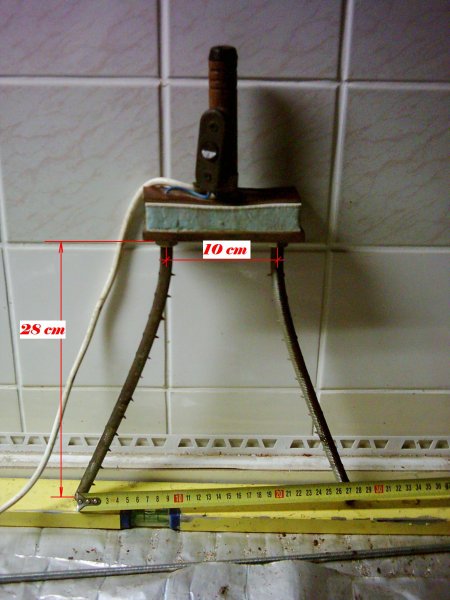

(#) Bonanza02 válasza leono hozzászólására (») Nov 10, 2009 /
Erről a két menetes száros dologról nem tudnál képet adni, Érdekelne engem is,ha ez nem a döfős.Az apósomnak összeraknék akkor egy olyat, és akkor 12V-ból (zselés akku) csinálnék 90V 200mA-es váltakozó tápot neki.Az nem egy nagy teljesítmény.

Válaszom Bonanza02-nek is szól. Képet csak akkor tudok feltenni, ha valamelyik fiam hazajön és csináltatok vele. Én magam is csak csütörtök délután leszek otthon, ezért egy kis türelmet kérek. A méricskélés meg úgy van, ahogy írtad, de szerintem teljesen felesleges vele bajólni. Lehet, hogy találok a doksijaim között valami széljegyzetet a trafóról, amit én magam tekercseltem. A lényeg, hogy biztonsági trafó legyen, tehát a primér és szekunder tekercs egymás mellett és ne egymás felett legyen. Biztosan láttatok már ilyen tekercselésü trafót.
(#) Bonanza02 válasza leono hozzászólására (») Nov 18, 2009 /
Érdekel. Ha megtennéd,hogy pü-ben jeleznél,ha teszel fel róla valamit.

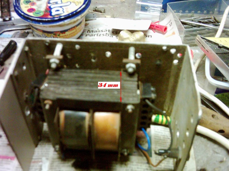

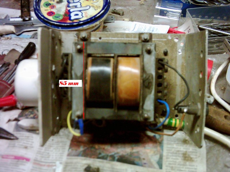

(#) leono válasza Bonanza02 hozzászólására (») Nov 19, 2009 /
Néhány kiegészítés a képekhez: N/p= 1175 leágazásokkal a 1125 és 1150-nél, 0,25 Cuz vezetékkel. N/sz= 605 leágazással az 555-nél, 0,4 Cuz vezetékkel. A leágazások variállásával állítottam be a kimenő feszt 105 - 100V-ra. Kapcsoló nincs a készüléken csak egy bizti a primer oldalon. A képekre ráírtam a legfontosabb méreteket, amelyek alapján más is eltudja készíteni. A villa csatlakozó vezetéke az enyémen kb. 3m. Praktikusabb nyomógombos kivitelben, úgy biztosan nem marad bekapcsolva. Esetleg egy LED-es kijelzőt is rá lehet szerkeszteni. Ez már egyéni igény. A menetes szárakon nem kosz az a barnaság, hanem festék a külső felületen. A palaszegegeket csak annyira vertem bele, hogy éppen a hegyük érjen csak át (lásd képet), ezért a maradékot levágtam. Mivel ott már egy sérült felület keletkezett, ezért a rozsdásodás elkerülésére lett befestve. A menetes szár természetesen horganyzott.
