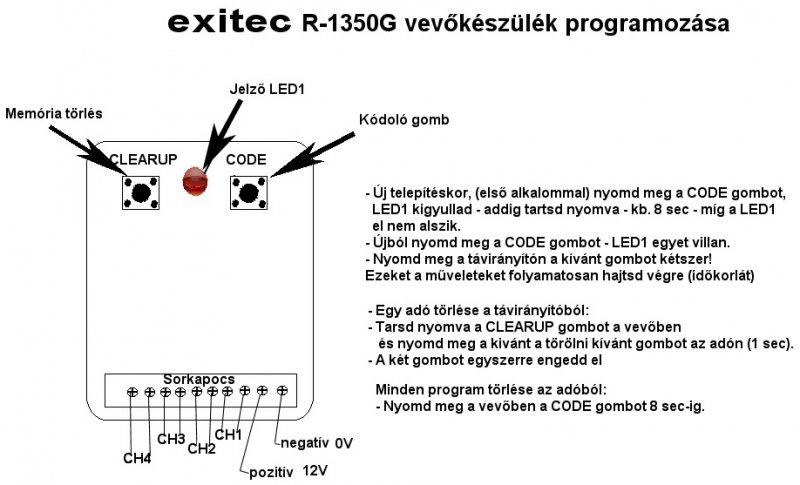

Találtam egy vevő beprogramozást segítő rajzot, amit magamnak csináltam anno. Ez egy 4 csatornás vevő.
Remélem tudtam segíteni Ha van kérdésed írd meg.

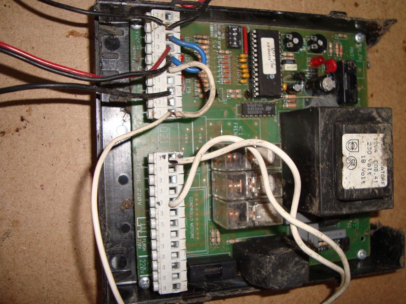

(#) blup hozzászólása Jún 17, 2010 /
Az lenne a problémám, hogy a kutyánk szétrágta az elektromos tolókapunak az elektronikáját és nem tudom, hogy hogy mit hova kéne visszakötni. Mellékeltem egy képet. Ha valaki esetleg tudna ebben segíteni nekem azt nagyon megköszönném.
Jani
