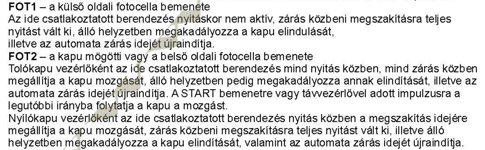

Vásároltam egy KIBY 600 toló kapumotor készletet, össze is szereltem. Működik is, ROLL 230 vezérléssel. A kérdésem nem nyit, visszazáráskor a kapu csak megáll, ha áthaladok rajta, csak ennyit tud vagy rossz a bekötés? Segítségeteket előre is köszönöm.
"visszazáráskor" vissza- záráskor?
Lehet, hogy a foto2-re kötötted az infrát valamint meg kéne nézni, hogy a nyitás ill csukás, nincs-e felcserélve. Tehát, amikor a vezérlés azt hiszi, hogy nyit, akkor tényleg nyit-e? Tedd rá az auto vissza csukást próba képpen.
A fotó nyitottt vagy zárt kapunál készült? A COM-FOT1-FOT2 bekötését elmagyaráznád?
A villogót azzal a vékony, kisfeszültségű dróttal kötötted be?
Ú.. tényleg, az úgy nagyon nem jó, Utp kábelbe, ráadásul a fotoval egybe?
Uda 2 eres duplaszigetelésű 220-as kábel kell A hozzászólás módosítva: Szept 2, 2022
Köszönöm a válaszokat és a észrevételt mindenkinek. Javítani fogom az észrevételt utp azért használtam mert a fugába azt tudtam eltüntetni hogy ne bántsa a szememet.A fotó zárt kapunál készült.A fotocella nyitás közbe is megállítja a kaput ha érzékel.Automatán becsuk nagykapunál és kiskapu nyitásnál is.Uniman nem tudom elmagyarázni,mert használati után csináltam nem vagyok szaki.Csak az a problémám ,hogy nem nyit vissza mikor érzékel a fotocella.Fel hívtam a forgalmazó azt mondta hogy nem funkció.Azért tettem fel a kérdést itt.A segítő szerelők többet tudnak mint a telefonos ügyfélszolgálatos.
Csak az FOT1-re kötött fotocella működik úgy, hogy visszanyit...
Akkor ez nem lenne igaz! (Olvastad?!): "Automatán becsuk nagykapunál és kiskapu nyitásnál is."
Akkor kinyitna zárás után, ha letelik az idő
Jogos, nem olvastam végig a hanem a témindítóra reagáltam.
Kollégának. a Nice se indul meg visszafelé csak megáll, legalábbis az enyém, pedig istenítik. Vagy még mélyebben bele kéne ásnom mgam a menüjébe, lehet van rá opció.
Az összes nice megindul visszafelé alapból.

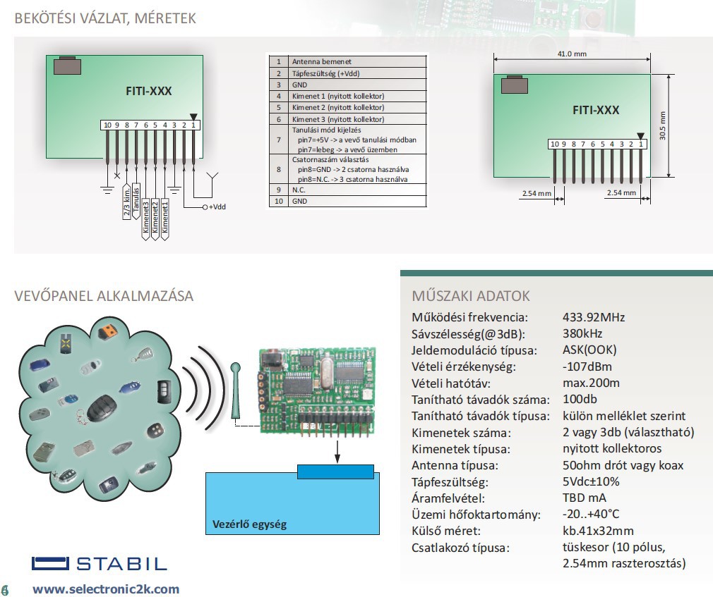

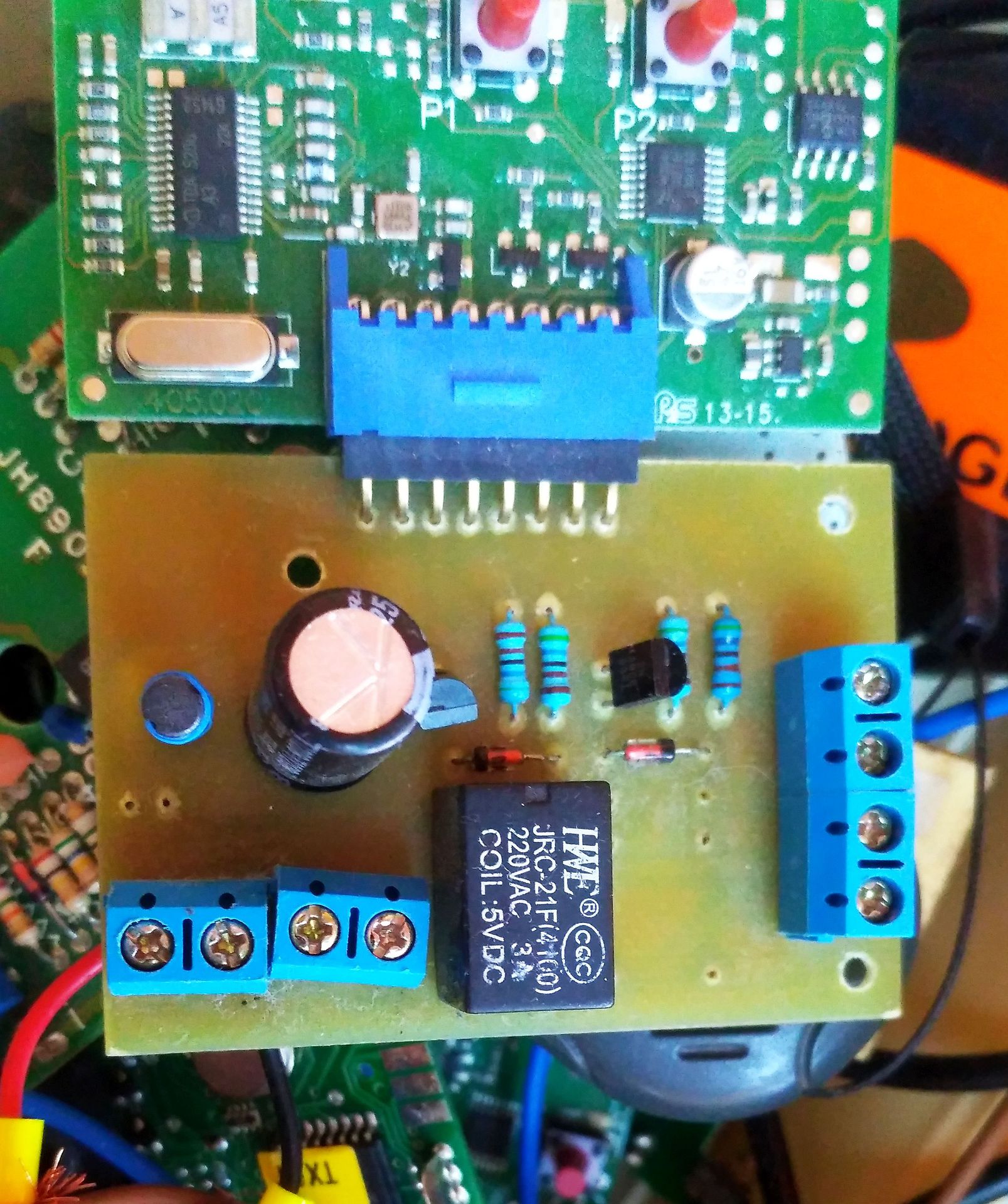

Nem tudod véletlen hogy a Fiti panelhez lehet-e valahol relé panelt kapni? Mint pl az SMXI vevőhöz? Bővebben: Link
Én csupán a Roger vevőkhöz való panel létezéséről tudtam...de mostanra már azokról sincs infó a neten.
