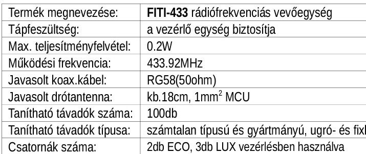

Kár Van pár Fiti panelem, jó lett volna hozzájuk valamilyen relé panel, akkor másra is tudtam volna őket használni.
(#) SzilCsong válasza Remci hozzászólására (») Szept 4, 2022 /
Ahogy elnézem a nice-s panelért mennyit van pofájuk elkérni, megéri megcsinálni házilag, nem egy nagy bonyolultság.
Itt csak 2 csatornáról van szó, mondjuk nincs is sok értelme 4 csatornába gondolkozni.
(#) uniman válasza SzilCsong hozzászólására (») Szept 4, 2022 /
A Fiti az ugyebár 3 csatornás...
