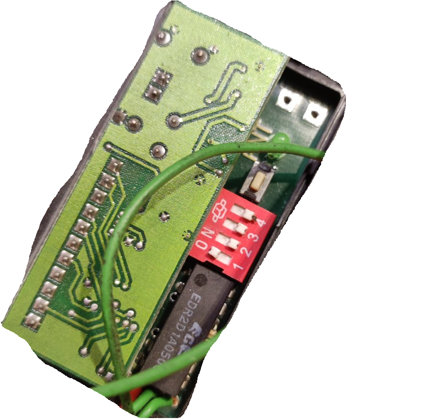

(#) SzilCsong hozzászólása Szept 12, 2022 /
Hali
Felismeri valaki ezt a vevőt?
Hasonlít az uni-ra, de nem .
Leírást keresnék hozzá.
(#) uniman válasza SzilCsong hozzászólására (») Szept 12, 2022 /
Ha normálisan (nem átlóssan) fotóznád, talán a gugli képfelismerőjét rá lehetne ereszteni...

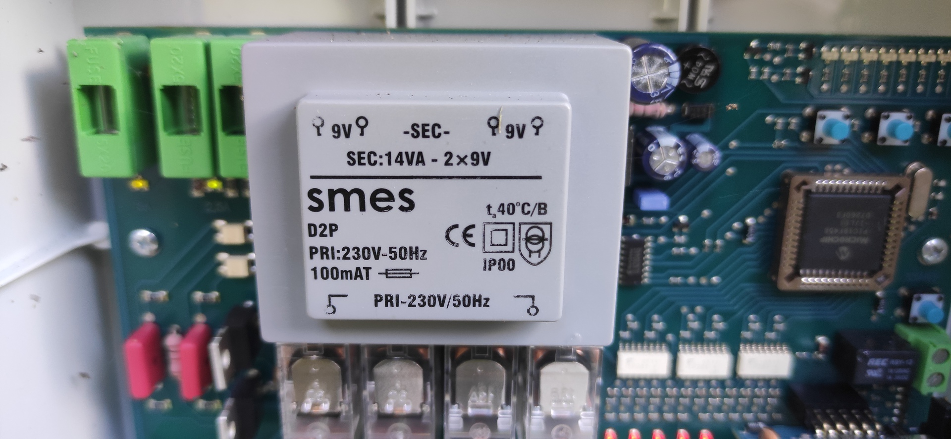

(#) suchp hozzászólása Okt 3, 2022 /
Sziasztok! Van egy régi SMES D2P vezérlő a képen látható vevővel. Szerintetek milyen távirányító kellhet hozzá? Esetleg pontos típus, amit még lehet kapni. Úgy emlékszem dupla ugrókódos, de nem vagyok benn biztos.
Köszönöm a segítséget!
(#) SzilCsong válasza suchp hozzászólására (») Okt 3, 2022 /
Az ott egy SMX-es vevő, csak ki van véve a tokjából, mert amúgy nem férne el.
Nice ugrókódos távirányítói, FLOxR termékcsalád.

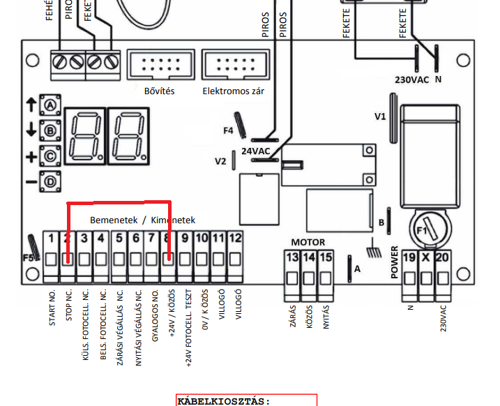

(#) cina hozzászólása Okt 3, 2022 /
Segítséget szeretnék kérni. Adva van 1 T011A vezérlő egység. Tegnap minden előjel nélkül megragadt STOP parancsban, semmire sem reagál. A kijelzőn a SE jelenik meg.
Előre is köszönöm ha vki tud segíteni.
(#) SzilCsong válasza cina hozzászólására (») Okt 3, 2022 /
Most akkor SE vagy St? Mert nincs is olyan, hogy SE hibaüzenet.
Ha stop átkötést nem észleli, pedig át van kötve, akkor lehet, hogy az a bemenet kaka.
Nézd meg, ha lekötöd az átkötést, lehet-e mérni feszültséget ezeken a pontokon.
(#) cina válasza SzilCsong hozzászólására (») Okt 3, 2022 /
Szia! St van a kijelzőn.
Átkötés nincs mert programozva volt.
Jaaa értem már, ennél ki kapcsolja magától, azért csak kösd be.
Ok. megpróbálom.
Be rajzoltam. Jól gondolom?
(#) suchp válasza SzilCsong hozzászólására (») Okt 3, 2022 /
Köszi a segítséget!
Közben keresgéltem, és egy Smes smvx vevő van benne, de sehol nem találok leírást hozzá, hogy milyen típusú távirányító kell hozzá. Kipróbáltam egy FLORx4 kompatibilis távirányítót, de az nem működik. Úgy rémlik hogy valami dulpa ugrókódos távirányító volt jó, de nem találok ilyet már. Nincs valami ötletetek?
Azt a smes nevet felejtsd el, a vevő nice smx.
Azzal a távirányítóval jónak kell lennie
smxi nice pdf-erre keress rá
nem bonyolult, 1x megnyomod, 1-eket kezd villogni, az idő alatt nyomod a távirányítót.
éééééés ennyi.
Arra kell vigyázni, mivel 4 csatornát tud a vevő, ha véletlen 2-vagy más csatornára programozod fel, akkor már csak teljes törléssel lehet javítani, ez egy társasháznál nagy szívás tud lenni.
igen.
(#) cina válasza SzilCsong hozzászólására (») Okt 4, 2022 /
Nagyon köszönöm a segítséget. Átkötöttem a csatlakozókat és jó lett.
