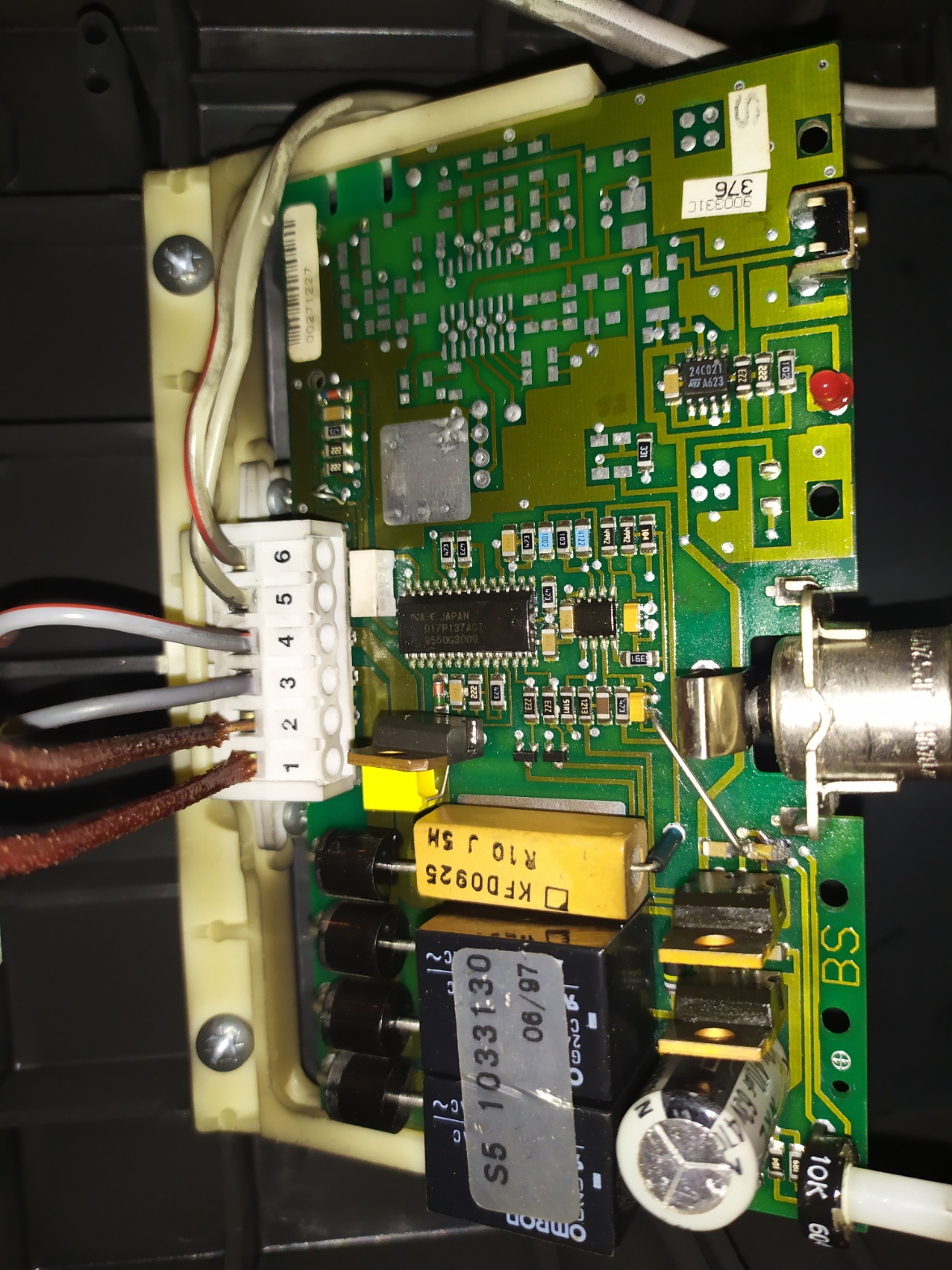

(#) mathy hozzászólása Okt 22, 2022 /
Segítséget szeretnék kérni, mert vettem egy használt Sommer S550 típusú garázsajtó mozgatót de nem kaptam vele meg a távirányítóját. Hogyan tudok hozzá távirányítót párosítani? Csak eredeti Sommer használható hozzá, vagy más is ami tudja a 868Mhz-et?

(#) uniman válasza mathy hozzászólására (») Okt 23, 2022 /
Pontosítsd!: Marathon S550N, Sprint S550N ...
Valószínűleg "ősi" 40 MHz-es távirányítóval működik...

(#) mathy válasza uniman hozzászólására (») Okt 23, 2022 /
Ez szürke dobozos Sprint S550N. Ezen nem lehet rádugni a távirányítót a panelra és úgy betanítani.
...majd, ha látjuk a fotódon, hogy milyen RF vevő modul van benne.

(#) SzilCsong válasza mathy hozzászólására (») Okt 23, 2022 /
Ahogy van benne a vezérlés (a lámpa felöl) kihúzható slotba csatlakozik,nézd meg, hogy van-e rajta egyáltalán vevő panel, mert nem mindegyiken van (a vezérlésre merőlegesen van ráforrasztva az RF modul)
Ha van rajta, akkor a szokásos módon lehet a távirányítóval párosítani, kell rajta legyen egy pici gomb, 1x megnyom, majd a távir rátanít.
Csak a saját távirányítóját fogadja.
Ha nincs és nem akarsz venni, akkor lehet rá külső dobozos vevőt szerelni.
(#) mathy válasza SzilCsong hozzászólására (») Okt 23, 2022 /
Lefotóztam a panelt ,de én nem látom ,hogy hova lehet modult csatlakoztatni rajta.

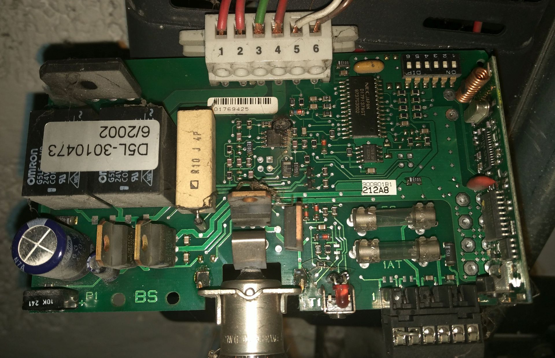

Mi sem látjuk...ilyen panel képére számítottunk:
(Ha az 5-6 kapcsok összezárásával működtethető, akkor egy uni RF vevőt kell beszerezni hozzá, meg szinte bármilyan távirányítót.)
Köszönöm a hozzászólásokat.
Nyomógombra működik ,rendelek hozzá egy RF vevőt az lesz a legjobb megoldás.

(#) SzilCsong válasza mathy hozzászólására (») Okt 24, 2022 /
Ahogy Uniman mondta, az 5-6-al indítod, az 1-2-ről tudsz levenni 24vAc-t.
Mielőtt felteszed, nézd meg milyen állapotba van a sín, vedd le a motort és csekkold le az áramszedőket.

(#) mathy hozzászólása Okt 24, 2022 /
Érdeklődnék ,hogy ennek a Sommer Sprint 550N (régi 40Mhz-es távirányitóval működött) panelnak van-e valami típus hibája? Érdemes-e vele foglalkozni ,mert se kép se hang (nem világit az izzója ,és nem reagál semmire). Ezért kellett vennem egy másik panelt ami működik , csak úgy néz ki abból meg az RF vevő hiányzik.
Ha az új generációs sommerral vetjük össze, akkor ez egy tűzön vízen át, életemet rábíznám technika.
Gyakorlatilag, ha nem megy zárlatba a graetz híd, mert sajna ilyenkor elszenesíti a nyákot, akkor nincs ami megpusztuljon benne.
Sommeréknál a semmire nem reagál dolog általába a Stop/infra kör megszakadásába van, de mivel ez egy ennél is régebbi verzió, passz.
Nincs rajta foto bemenet?
Amit Uniman belinkelt, az egyel ujabb, a led mellett van jobbra egy sorkapocs, ott van egy pici áthidalás, az az.
