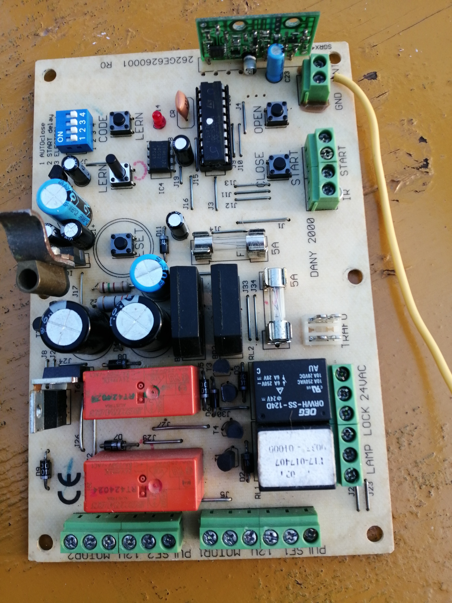

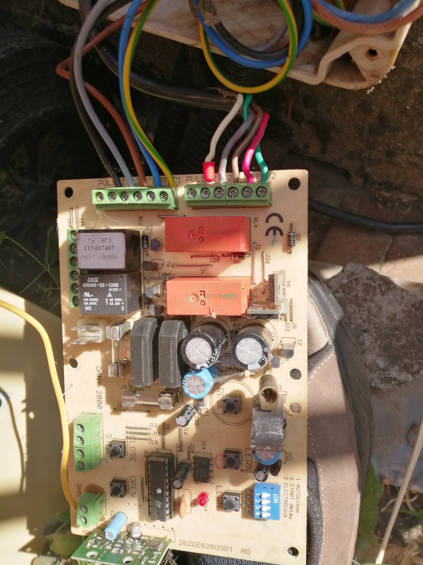

(#) liderces válasza uniman hozzászólására (») Okt 29, 2022 /
Igaz nem tőled kérdeztem! De megértettem az írásod! A gyári leírást is! Mindent átolvastam már. Mégsem akarja az igazságot, a már feltanított két távot érzékeli oszt jónapot. A két feltanított táv régebbi fehér gombos. Vágom hogy vagy egyik vagy másik rendszer használható! Honnan tudom hogy a már feltanított régi fehérgombos távok milyen kódolásuak, 64-128? Azok nem ugy villognak mint az új távirányító. Próbáltam már a törlést is de nem reagál a procedurára.
Beninca logot nem tudom nincs per pill a kezemben a táv el kell menni a helyszinre és játszadozni vele, majd akkor megnézem! Szerintem csak az elején a gombok alatt van dombornyomott Beninca felirat. Elvileg kapunyitó szaküzletben lett vásárolva vadi újan, azt mondták a gazdának jó lesz hozzá, 12.000 per darab volt az ára.
Megköszönném hogyha tennél fel képet a keresett dombornyomott Beninca-logo hogyan is néz ki.
A másik probléma ami zavar hogy ez egy javított elektronika mert egérke mikor öngyi lett ott volt nagy pukk. A táp feszültség bemenetnél van pár kondi ebből egyik és a hozzá tartozó vezető sávok elégtek. Most működik de mintha nem lenne tiszta a működésének az a része ami taníthatóságot befolyásolja. Pl az egyik led halványan de mindig villog pedig talán nem kénr? Az alsó csak akkor amikor a kapu nyilik nyitva van majd mikor záródik és elalszik. Köszönöm!

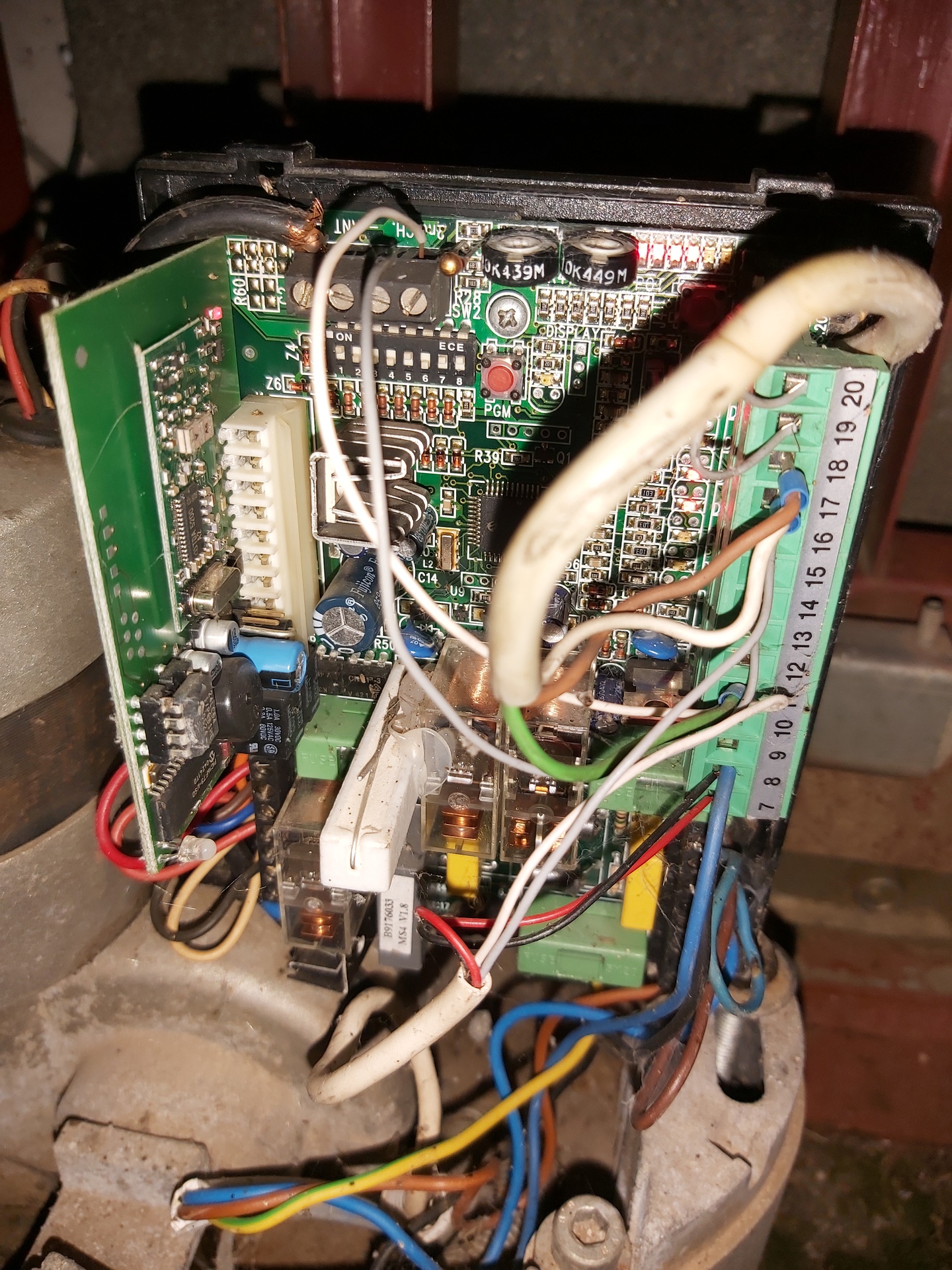

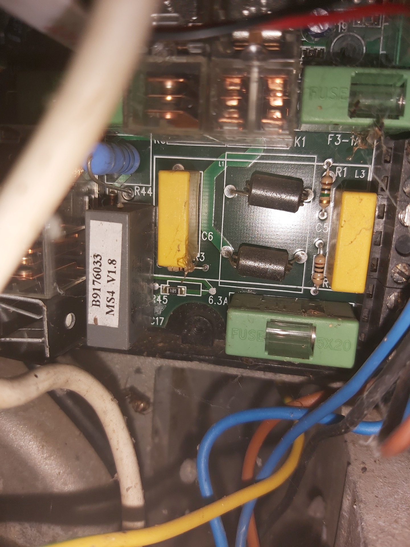

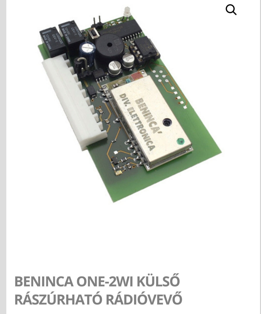

(#) PJan25 hozzászólása Nov 28, 2022 /
Van egy érdekes problémám és nem tudom, hogy hogy induljak el, ezért kérem a segítségeteket.
Adott egy Beninca kapunyitó(CP. MS4 V1.8 automatika, ONE-2WI vevőegység). A vevőegységhez 3db távirányító van hozzárendelve(T4WVS). Sajnos az egyik távirányítóban lemerült az elem, így kicseréltem, azonban az elemcsere után nem tudom párosítani a kapuhoz. (Jelet ad, a vevőn látni is, hogy megkapja). Gondoltam, hogy leesett, beázott stb. vettem egy újabb fajtát,(TO.GO 4VA) mivel a régieket nem lehet kapni.
Ezt az új távirányítót sem sikerült párosítani a vevőegységgel, így az egyik régi távirányító jelét akartam lemásolni. A másolásnál a jel megtanulása után az új távirányító ad egy próba jelet a kapunak, és ez működik is, a kapu kinyílik, de a távirányító ezután nem nyitja a kaput. A jelet a vevőegység veszi, de nem működik. A régi kettő távirányító jól üzemel. Mi lehet a gond? EEPROM, valamelyik IC?
Köszönöm előre is a segítséget!
(#) mraulajos válasza PJan25 hozzászólására (») Nov 28, 2022 /
Az új távir. zöld gombos? Valószínű, át kell állítani. 128bit ről, 64bit re.
A hozzászólás módosítva: Nov 28, 2022
(#) PJan25 válasza mraulajos hozzászólására (») Nov 28, 2022 /
Nem, sárga. Az megtörtént.
(#) uniman válasza PJan25 hozzászólására (») Nov 28, 2022 /
Hello! Nem írtad le, hogy hogyan tanítottad rá a a régi távírányítód
jelét az új (neonzöld) távra...meg, hogy az a 2 régi működő egyikének a kódját?
Ha kicsit visszaolvasol, pont ezekről írtam, hogy már 2 félével is találkoztam...és csak az egyik tudott kódot tanulni. A másik fajtát viszont elég volt a 64 bites ugrókódra átálítani (2 villógás), és utána rátanítani a RF vevőre (volt benne kód)...
Neked vajon melyik van?
A vevőd ismer 3 féle kódolást, az ARC 128 bitest is. Csak azt nem tudjuk, hogy a 3 kód keverve is használható, vagy csak egyféle (az először beprogramozott)...
