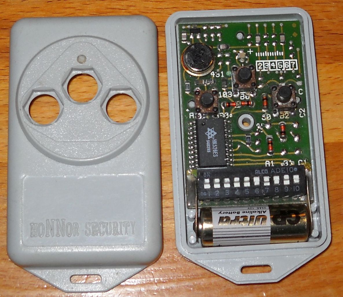

Szia! Ugrókódos távirányítót nem lesz egyszerű lemásolni - főleg a linken szereplő fix kódos kínaival....
(#) uniman válasza kameleon2 hozzászólására (») Jan 23, 2015 /
Tutira biztos vagy benne, hogy az a távirányító ugrókódos !?
(#) shootme2 válasza abcdabcd hozzászólására (») Jan 23, 2015 /
Annak kell örülni hogy az univerzális távirányító nem hibás mivel más távirányítót sikerült másolni vele.
kameleon2:
uniman már leírta...
uniman:
Köszönöm
Summázva mind a két távirányító fix kódos 433.92 Mhz-es és működik is annyi lenne a feladat hogy az eredeti távirányító kódját le kéne másolni az univerzálissal csak valamiért nem sikerül.
(#) uniman válasza shootme2 hozzászólására (») Jan 23, 2015 /
Ha ilyen DIP-kapcsolós a belseje, akkor egyértelmű, hogy fixkódos....
De, mintha a Ditec BIXLR1 kapunyitó gyári rádióvevője ugrókódos lenne ?

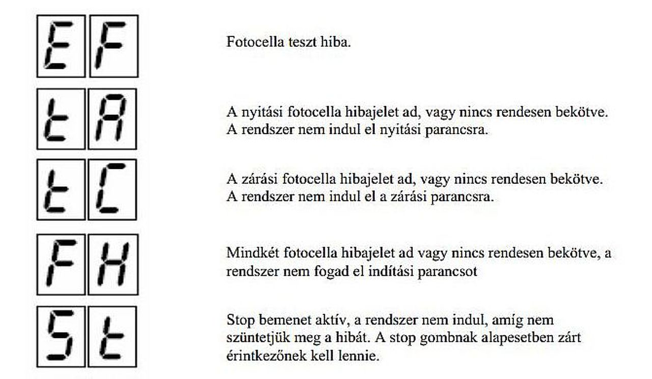

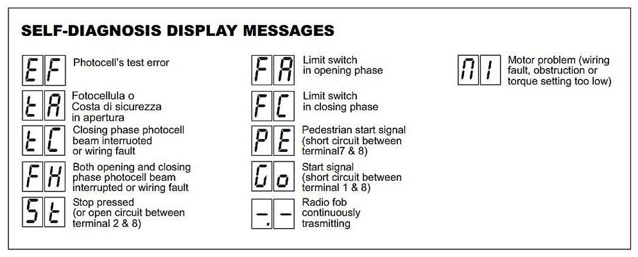

Proteco q60a EF hibakód mit jelent?
Imadom amikor pont az a hk nincs benne a leírása.
Teljesen új minden.
(#) zsoltee0001 válasza zsoltee0001 hozzászólására (») Jan 24, 2015 /
Már másodjára cumizom be a q60a és a q60ra közötti külömbséget
(#) uniman válasza zsoltee0001 hozzászólására (») Jan 24, 2015 /
Nekem ismerős az "EF"hibakód.

(#) zsoltee0001 válasza uniman hozzászólására (») Jan 25, 2015 /
Köszi, az előző hozzászólásomba burkoltan ugyan, de utaltam rá, hogy megoldódott a kérdés.

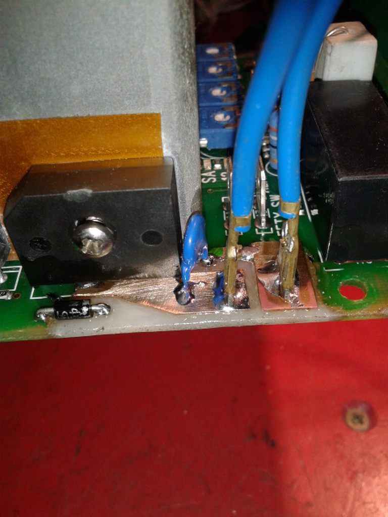

(#) zsoltee0001 hozzászólása Jan 26, 2015 /

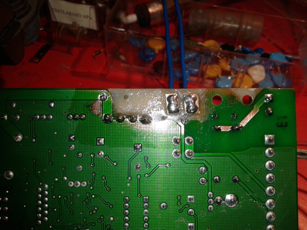

Javítok(ööö restaurálok) egy Ditec EL31 vezérlést, a betáp résznél keményen össze van égve, de úgy, hogy nem igazán bírom kivenni melyik huzagolás hova megy.
Tudna valaki lőni egy képet a dióda híd környékéről?
Nagyon megköszönném.
(#) zsoltee0001 válasza zsoltee0001 hozzászólására (») Jan 30, 2015 /
Csak érdekességképp felrakok pár képet, hogy sz*ból is lehet várat építeni.
(#) mraulajos válasza zsoltee0001 hozzászólására (») Jan 30, 2015 /
Szegény, - jól meg járt.
(#) uniman válasza zsoltee0001 hozzászólására (») Jan 30, 2015 /
(Milyen) Műgyantából "öntötted" ki a szétégett panelt? ...vagy elegánsan beleszabtál egy darabka új NYÁK-ot?
De ugye oda csak a trafóból a 24V AC csatlakozik?

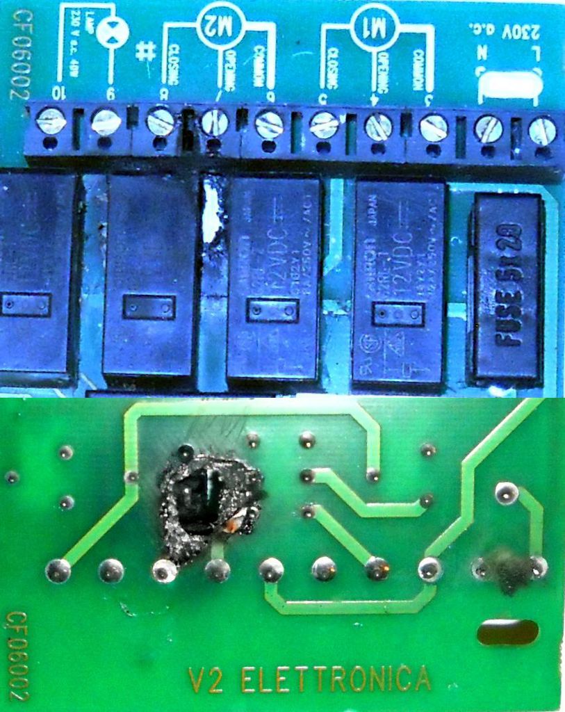

Nekem is van egy kilyukadt vezérlőm (később lefotózom), de ott a 230V-os relék környékén égett ki egy nagy lyuk.
Valószínűled "harmatos" lett egy pókfészek a fázis és a nulla között...
Jó az ötleted, kevesen gondolnák ilyen megoldára.
A hozzászólás módosítva: Jan 30, 2015
(#) zsoltee0001 válasza uniman hozzászólására (») Jan 30, 2015 /
2 komponensű ragasztó (csiszolható) Bővebben: Link egy párszor már visszahozta az árát (pár százszor)
Igen, ott csak 24 volt van, szerintem túlfeszt kapott mert a 30 voltos varisztor elszállt, mázli, hogy a processzor megúszta.
(#) uniman válasza uniman hozzászólására (») Jan 30, 2015 /
Itt a kilyukadt Vidue kapuvezérlő fotója.
(#) zsoltee0001 válasza uniman hozzászólására (») Jan 31, 2015 /
Nem megoldhatatlan, arrak kell figyelni, ha a lyukgalván sérült akkor gondoskodni kell egy átvezető vezetéktől, én ilyenkor a forrszem mellé fúrok 1-es fúróval és egy vékony dróttal átvezetem a másik oldalra.

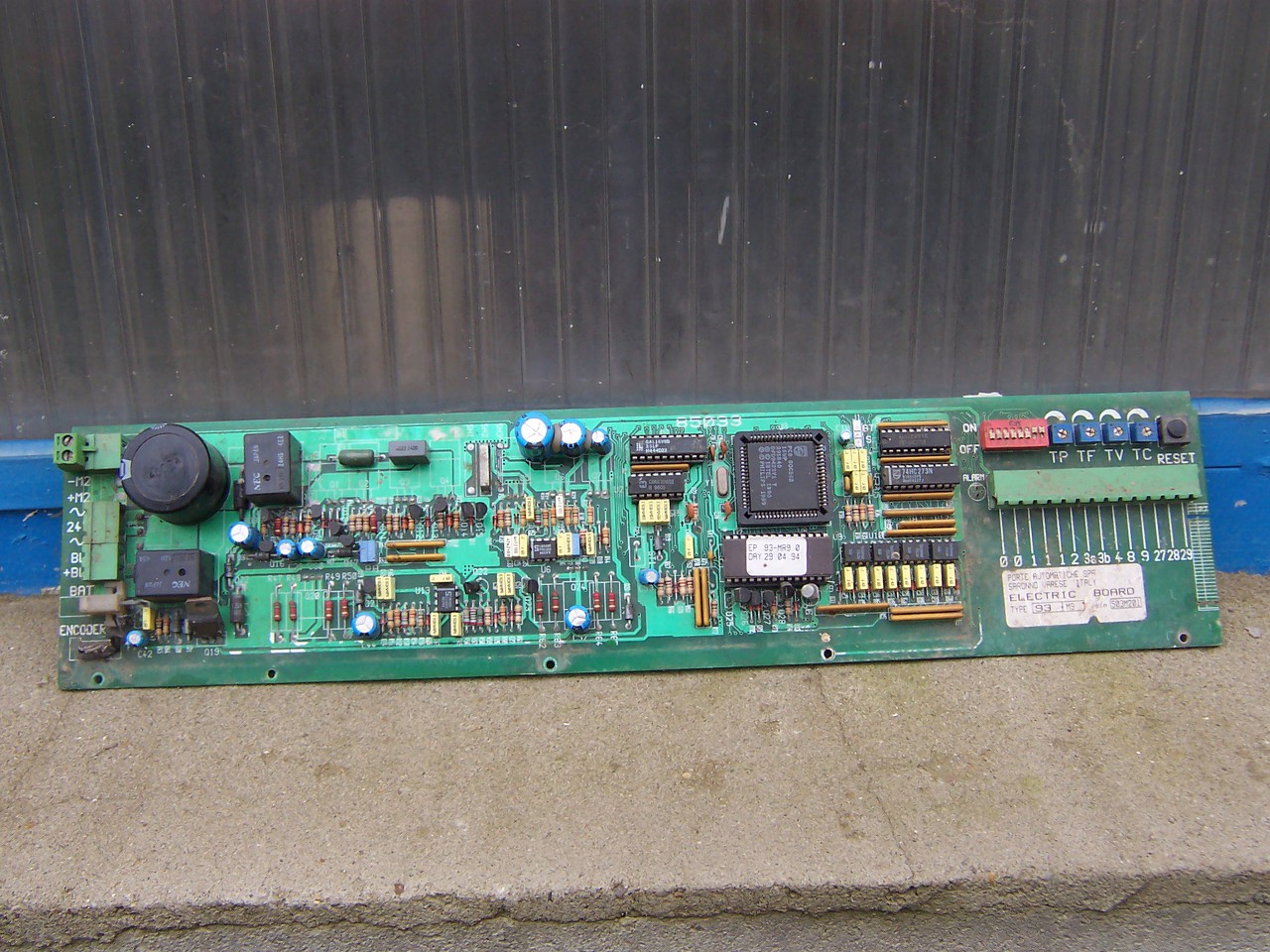

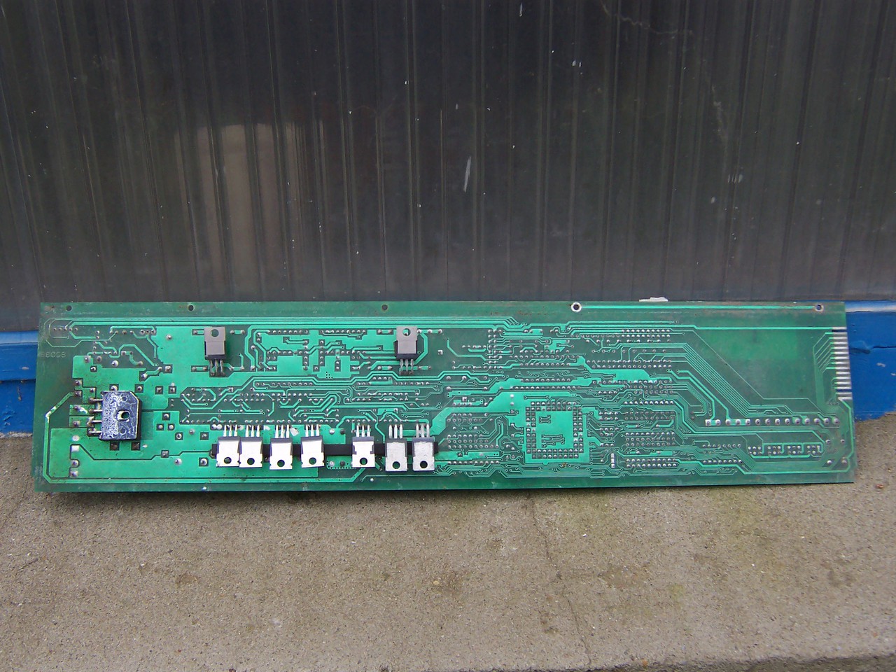

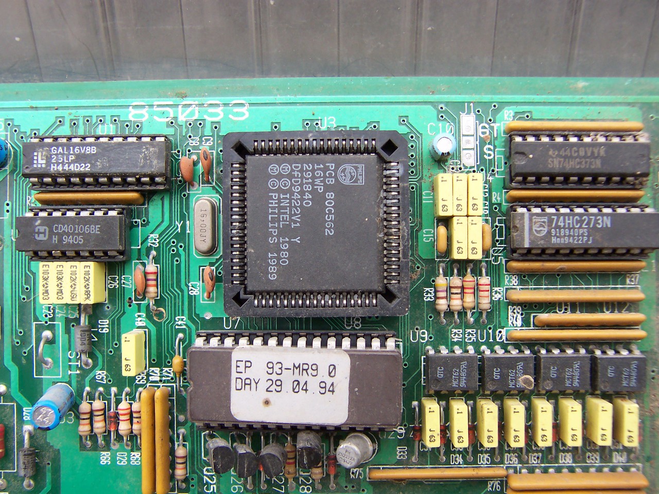

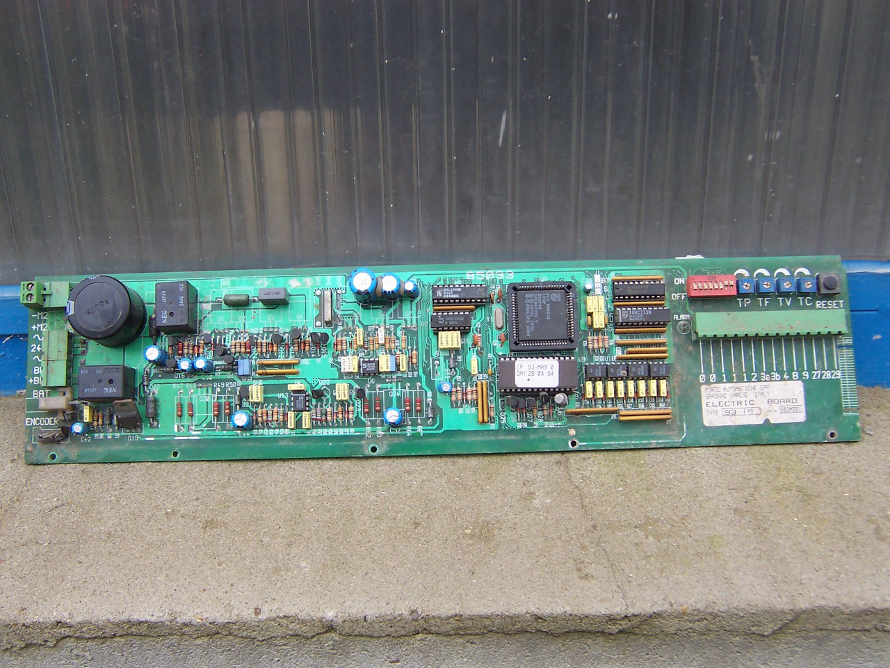

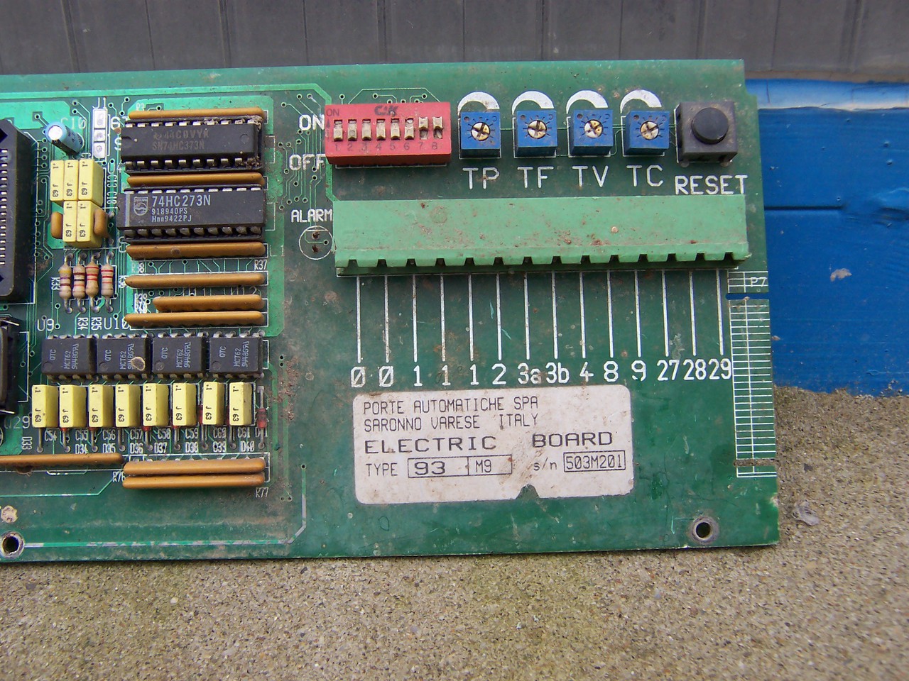

(#) mraulajos hozzászólása Márc 13, 2015 /
Meg ajándékoztak a barátaim, a képeken látható, egy valamikor lebontott üzlet ajtónyitó elektronokával, és a többi tartozékaival. Állítólag, mikor lebontották működött. Ha valaki ki tudna segíteni valmilyen leírással, megpróbálnék bele lelket varázsolni. A hűtőlapról már én szereltem le.
A hozzászólás módosítva: Márc 13, 2015
(#) zsoltee0001 válasza mraulajos hozzászólására (») Márc 13, 2015 /
Lerakod magad elé a panelt és amiket látsz bekötések jelöléseit elkezded beírogatni a googliba szép sorba (pl. M+ M-...) ha ez nem hoz eredményt (nekem már sokszor bejött) akkor semmi.
