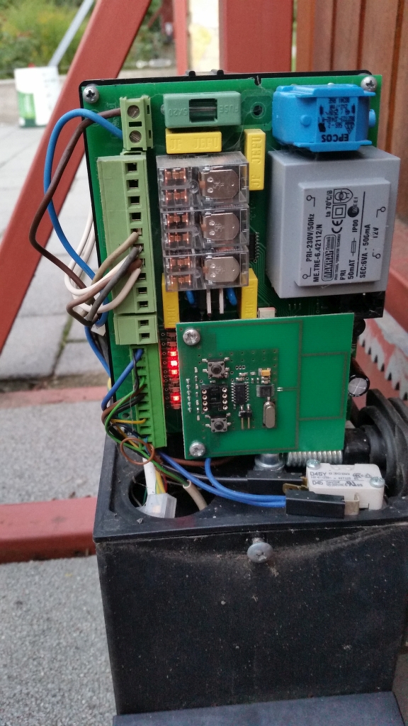

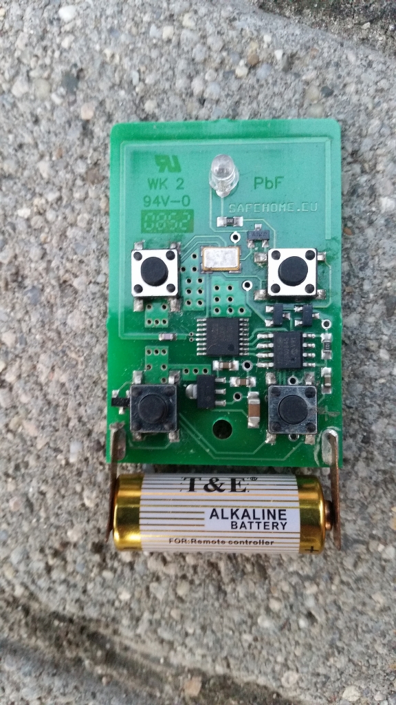

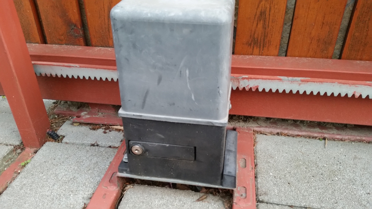

(#) Travolta hozzászólása Szept 14, 2015 /
Tisztelt fórumtársak!
A képeken lévő kapunyitóhoz kellene programozási segítség, mivel semmi típus és egyéb infó nem található a készüléken.
Jelenleg egy távirányító egyetlen gombjára reagál, ami végállásig nyitja a kaput.
Eredeti állapotban két távirányító van hozzá, és egyik gomb teljes nyitás, másik gomb gyalogos nyitás.
Ha valaki felismeri és tud segíteni, azt megköszönném.
(#) zsoltee0001 válasza Travolta hozzászólására (») Szept 14, 2015 /
Föltételezem, hogy van a csatlakozó alatt jelölés a bekötéseknél, szépen elkezded beírogatni a gugliba és ha mázlid van akkor kidobja (szokta).
(#) uniman válasza Travolta hozzászólására (») Szept 14, 2015 /
A safehome felirat rajta van...
(#) gery25 válasza Travolta hozzászólására (») Szept 14, 2015 /
Kikerestem neked, ez egy safe home STAR vezérlés. Itt a bekötési leírás. Viszont sajnos abban írják, hogy a programozásához egy HANDY egység szükséges. Nem túl felhasználóbarát.
(#) kameleon2 válasza Travolta hozzászólására (») Szept 15, 2015 /
Mondjuk Garden GR 400 olasz tolókapu szett...

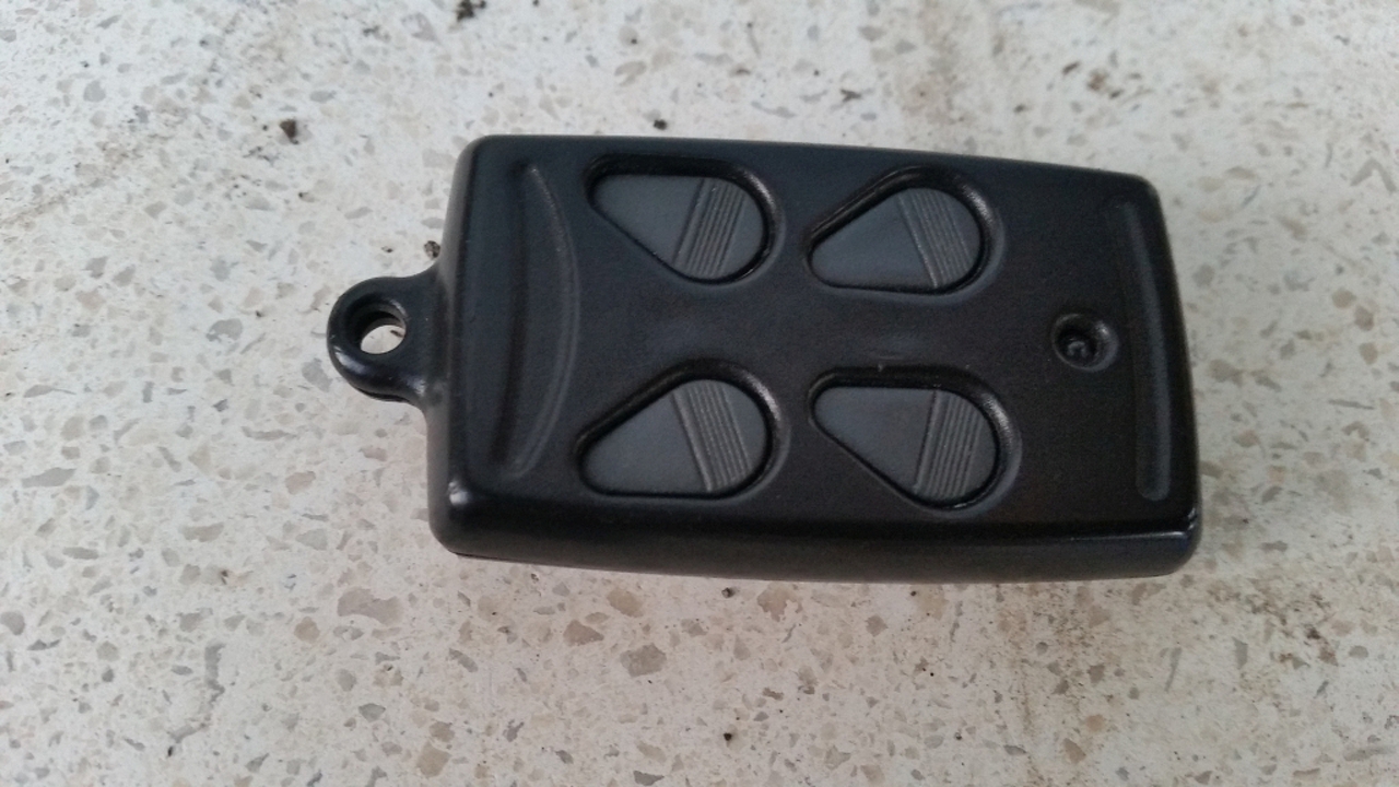

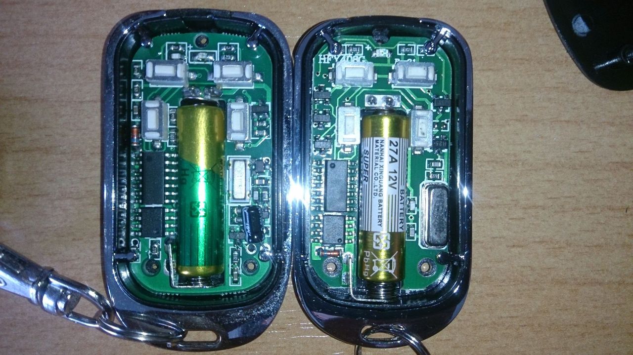

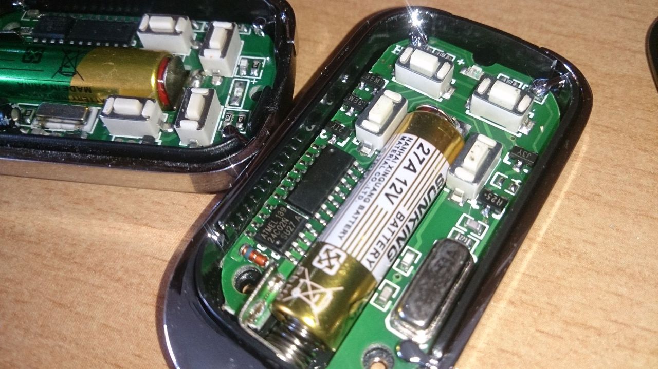

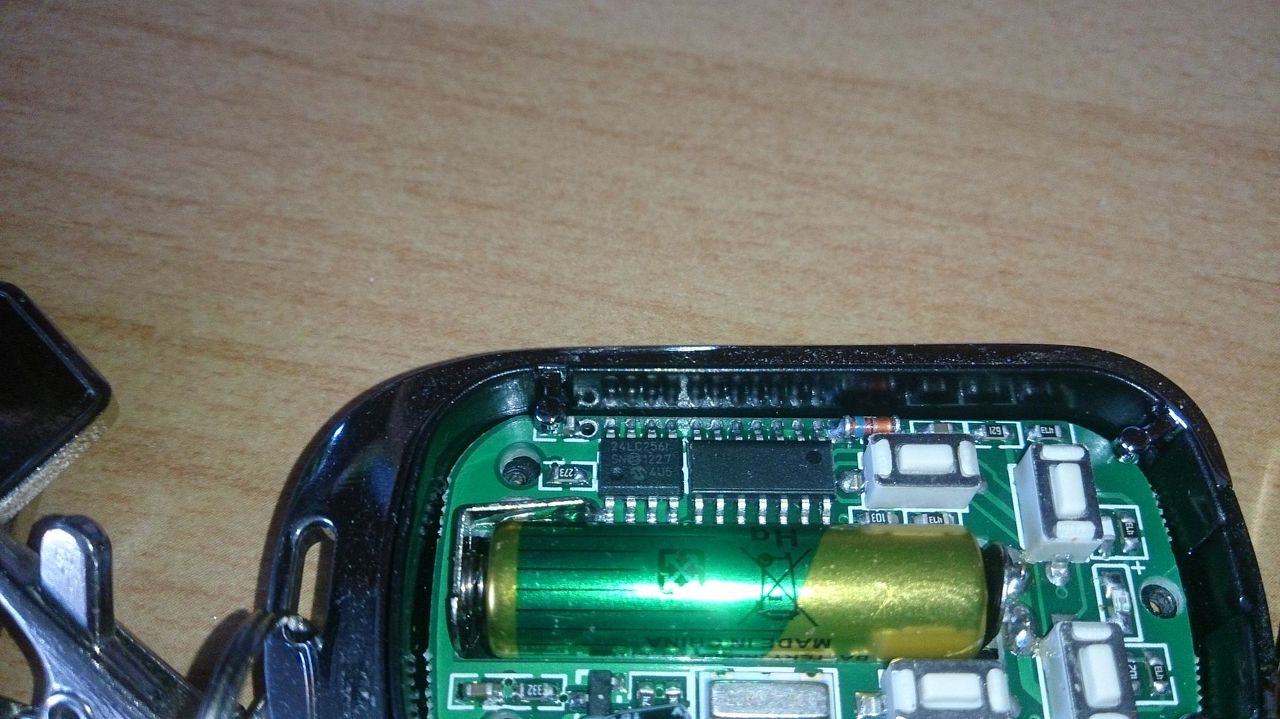

(#) djsms hozzászólása Szept 15, 2015 /
Van egy 4 gombos kapunyitóm. Ebayen vettem ugyan olyan kinézetűt, de persze nem ugyan az a tudása...
Szétszedtem, az elektronika többé-kevésbé hasonlít. A mikrovezérlő típusa természetesen láthatatlan. Van remény arra, hogy a meglévő tudását áttegyem a kínaiba? (Eprom csere után)
Ilyen kinézetű a régi és az új is.
A mellékelt képen a bal oldali a régi, a jobb oldali a kínai.
A hozzászólás módosítva: Szept 15, 2015
(#) uniman válasza djsms hozzászólására (») Szept 15, 2015 /
Mit jelent nálad a "tudása"?
Az ilyen tanítható távirányítók megtaníthatók egy másik táv kódjára. Bővebben: Link
Persze van ugrókódos, fixkódos, meg ritkábban mindkettőt megtanuló távok...
Nem "kinézet" kell, hanem pontos típus, amelynek aztán elérhető a leírása.
Ugyanis ugyanolyan külső tucatnyi különböző belsőt rejthet....
Az eepromok láthatóan nem egyformák...2k és 256k
(#) djsms válasza uniman hozzászólására (») Szept 15, 2015 /
Értelemszerűen a tudása alatt, a tanulási algoritmusra gondolok. Fix kódos mindkettő, a kínairól (már) van leírás miket tudna tanulni. Az eeprom csere triviális, ezt írtam is. A kapcsolás többé-kevésbé hasonló, nem rajzoltam vissza. Csak feltételezem, hogy a mikrovezérlő ugyan az.
A következő lépésekre gondoltam:
1, eeprom csere
2, eredeti távból program kiolvas
3, új távba program betölt
A hiba ott van, hogy nem tudom a mikrovezérlő típusát (Talán PIC) és gondolom védett a kód is.
Típust neten sikerült találni!
Kínai: SR-RCD-M1
Magyar: Gate CC11 Itt vettem
(#) Inhouse válasza djsms hozzászólására (») Szept 15, 2015 /
A kapunyitó elektronikája nem tudja megtanulni ezt az új távirányítót?
(#) djsms válasza Inhouse hozzászólására (») Szept 15, 2015 /
Nem, alapból nincs benne kód. De pont azért kellene a klónozós, mert ez egy nagy társasház kapunyitója és már nem is tud új kódot tanulni.
Abba most ne menjünk bele, hogy miért ilyen típust rakott a kivitelező...
Ez a leírás jó lesz a CC11-hez is...valamelyik lakó távírányítójának a kódját meg kell vele tanítani...
Azért nem túl jó választás ezek a távok, mert véletlenül is kitörölhető a kód, két gomb megnyomásával...
(#) Travolta válasza gery25 hozzászólására (») Szept 15, 2015 /
Köszönöm szépen mindenkinek a segítséget! Így már könnyebb a keresgélés.
(#) djsms válasza uniman hozzászólására (») Szept 16, 2015 /
Köszönöm a leírást, de nem erre van szükségem. Tanítani tudom mindkét távot, de a kínai tudása limitált, a fix kódok közül csak a leírásban felsorolt típusokat ismeri. A CC11 ennél többet tud.
Közben arra jutottam, hogy a legegyszerűbb új szoftvert írni. Ezt valószínűleg meg fogom oldani, csak jó lenne tudni a mikrovezérlő típusát, ami ugye le van csiszolva. Tippem szerint 16f szériás pic lesz. Hogy lehetne beazonosítani? Csak mert 14 lábúból van vagy 30 a 16f sorozatban.
(#) uniman válasza djsms hozzászólására (») Szept 16, 2015 /
Én biztos nem görcsölnék ilyesmivel (nem is értek hozzá), hanem vennék egy univerzális RF vevőt, amely biztosan veszi a kínai távirányítóba betanítható kódot.
Ha 100 kód tárolása elég, akkor 6e Ft alatt megvásárolható ilyen RF vevő...
