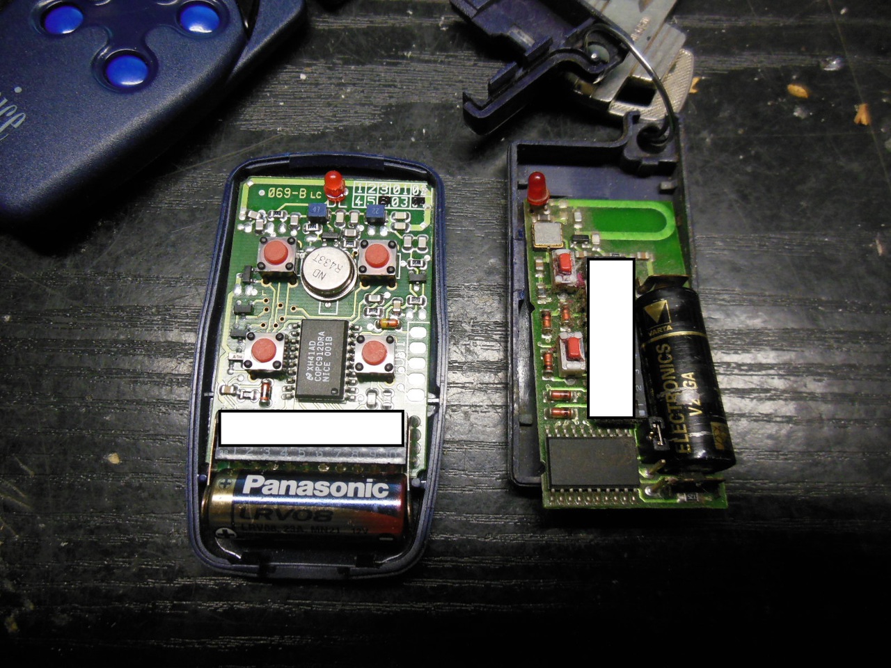

(#) q765 hozzászólása Okt 2, 2015 /
Már 13 éve működő elektromos tolókapuink irányítói kezdenek elhalálozni (jobb). Régebben vásároltunk hozzá tévesen pár darab irányítót (bal).
A régi quarzt : S+M R707
Az újban R433T (MHz) van. Szerintetek elég, ha az újba is 707?MHz es oszcillátort rakok? Egyébként ugyanolyan DIPes kapcsoló van mindkettőbe. Rögtönzött a kérdés, még nem olvastam utána.
Köszönöm előre is Nektek!
Zoli

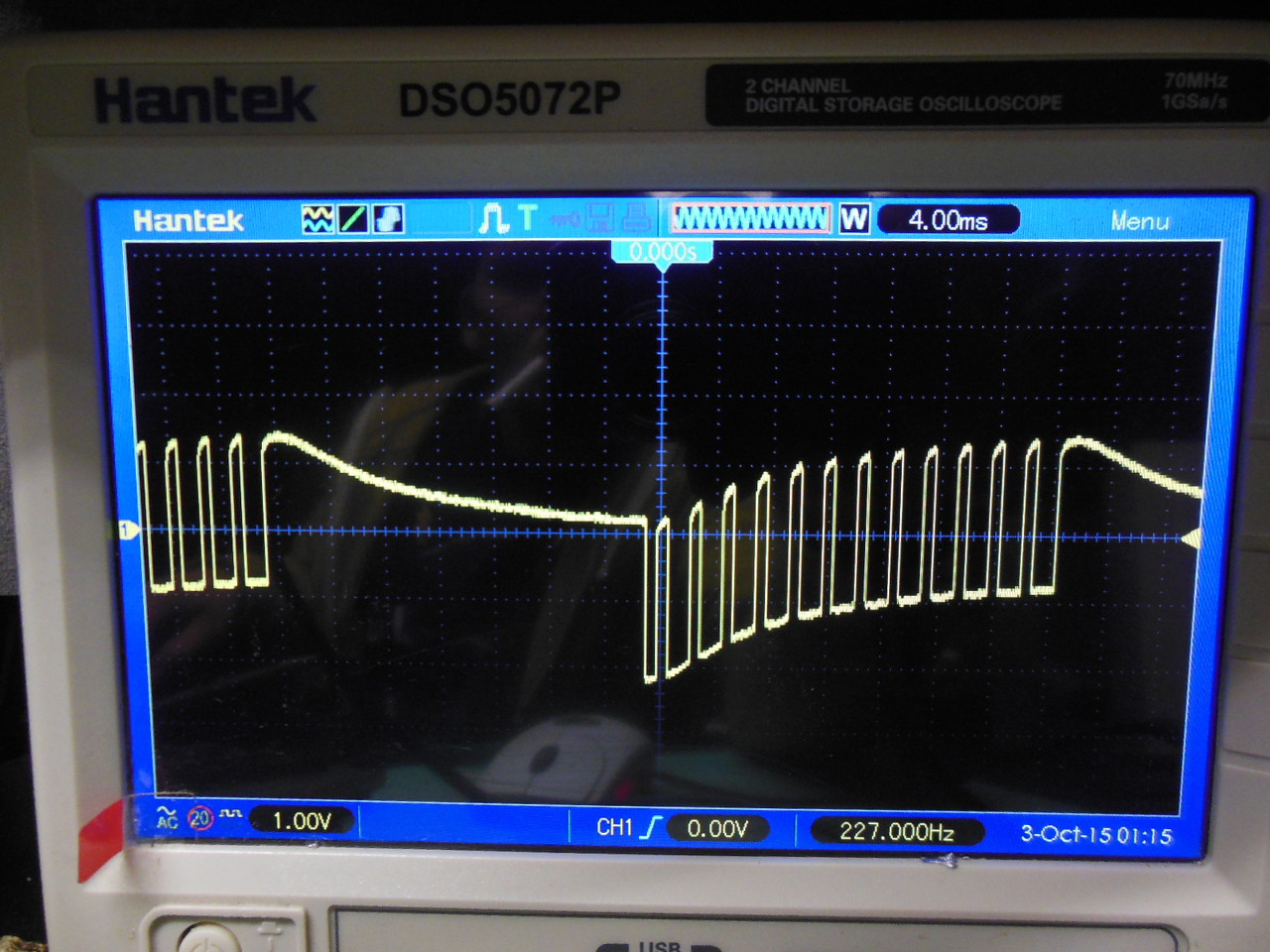

(#) q765 válasza q765 hozzászólására (») Okt 2, 2015 /
Rámértem szkóppal. a régi 800Hz, még az új 454Hz sugároz.
A kérdés még mindíg áll.

(#) q765 válasza Inhouse hozzászólására (») Okt 2, 2015 /
Akkor valószínű egyszerűbb a vevő oldalt buherászni, mint ezt? Nemnéztem még rá, hogy ott, hogy van megoldva. Segítene valamit? Régi CAME motorok. Mind a kettő.
Ez a távirányító négy nyomógombos. Van még két garázskapu, azokat is tudná irányítani valószínű. Azokat ez a CAME nemvitte, mert azokis más frekin mennek. Segítene, ha mint a 4 motort fotóznám? Rátudnátok nézni, hogy megoldható lenne -e erről az egy irányítóról működtetni mind a 4-et?

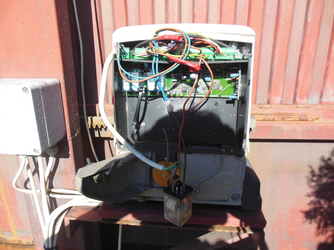

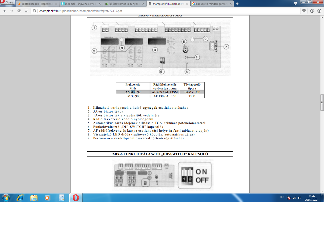

Megnéztem a kaput. A kapu tanítható. Az a gond, hogy mind a négy gombra reagál. Hiába tanítok vele egyet, akármelyik állásban. Most mind a két kaput mozgatja egyszerre, akármelyik négy gombot nyomom. A gyári irányítót betanulja. És azzal használható külön külön. A DIP kódváltóra is reagál. Nemértem miért keveri a gombokat. Van a vevőn egy négyállású DIp kapcsoló. Ha azokat teljes "On -ba, vagy teljes "OFF -ba rakom nemtudom irányítani. Ottlehet a kutya elásva? Érdekes.. : )
A hozzászólás módosítva: Okt 2, 2015
Néztem adatlapot. Az a kapcsoló a személyi jelentlétet, illetve az autómatikus becsukást aktiválja. Az irányítóval lesz a bibi.
Alacsonyabb frekvencia, mégsem tudja megkülönböztetni a gombokat, pedig adatlap alapján rém egyszerű történet. Este megpróbálom valahogy elszúrni a jelet a két gomb között.. Hátha azis meg tudja tanulni.
433Mhz en megy ez a vevő is.

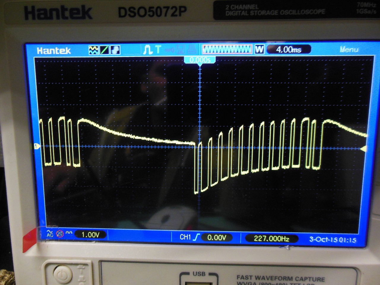

Van különbség. A szekvenz két utolsó tagja változik. Ezt nem érzékeli a vevő.
1-2-3-4 gomb, így jönnek sorba.
Mi lehet? Nemjó a négyszög?

(#) sunside válasza q765 hozzászólására (») Okt 2, 2015 /
Nézz rá az osc. frekire mindkét távszabályzón (nem a 433MHz-re), ha van eltérés az okozhat ilyet.
(#) q765 válasza sunside hozzászólására (») Okt 2, 2015 /
Inkább zavar a négyszög pontatlansága. Az első 10 a DIP beállítása (az is mindegy neki.), az utolsó kettő a nyomógomb. MIntha nemlenne jó a négyszög, és ezért mindegy neki. Próbáltam minden SMD kondit tantállal áthidalni (érintgetéssel). Semmi.
MInden Dip állásban, Minden nyomógombra irányít.
Szerintem *szépek* azok a jelek, abból már ki lehet szedni az imp.hossz idejét.
Akármi kijön ebből az irányítóból (DIP -el együtt) egy jelnek veszi. Ezt nemértem.
A kapunyitó doksija alapján 433Mhz -en jár. Ez az irányító is.
CAME ZBX6
Tudsz a másikkal is csinálni szkóp-képeket. Össze kellene hasonlítani a kettőt, különösen az impulzus szélességeket.

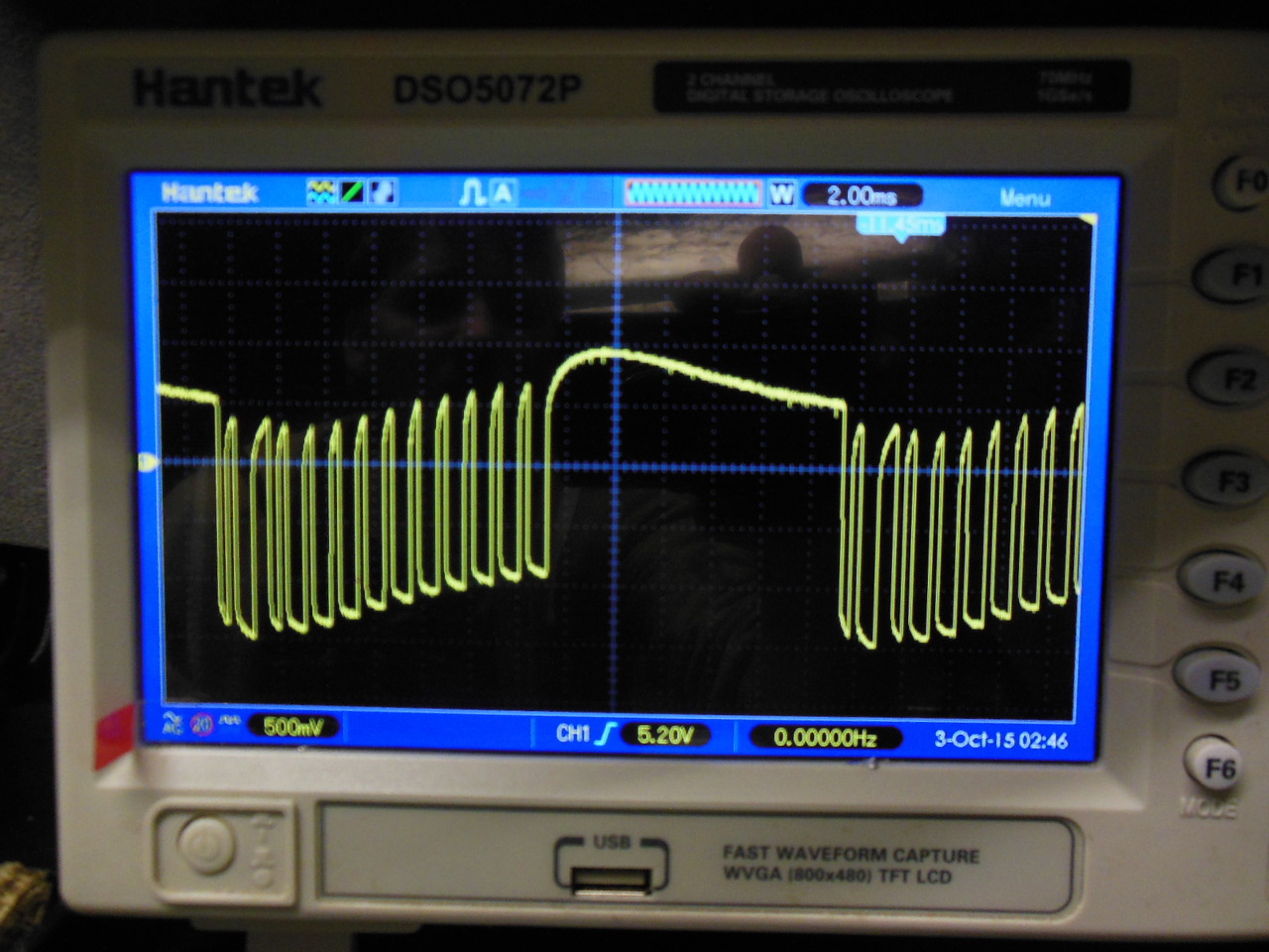

Elugrok itthonról. MIndjárt idehozom.

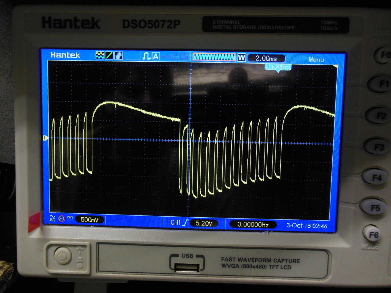

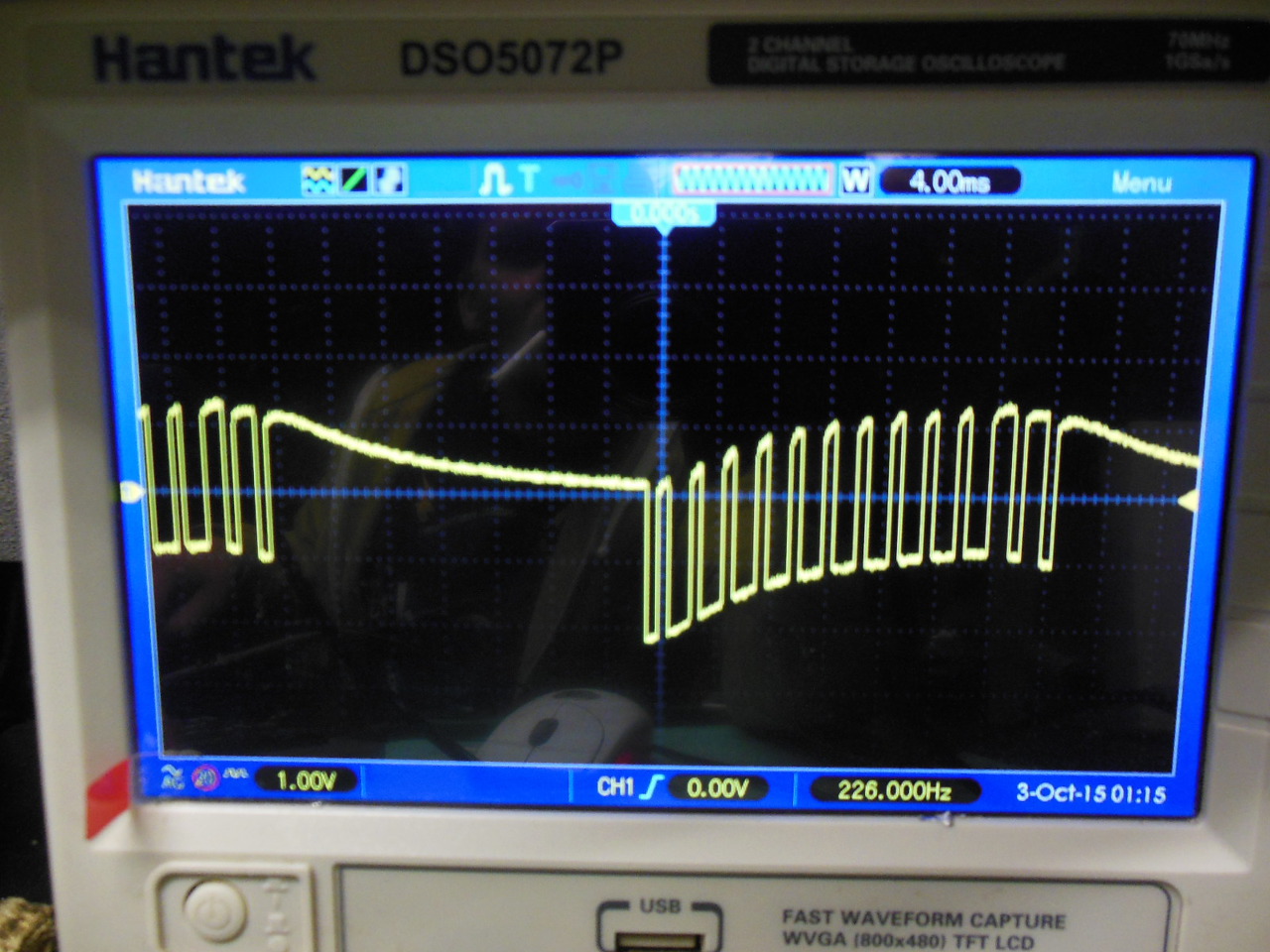

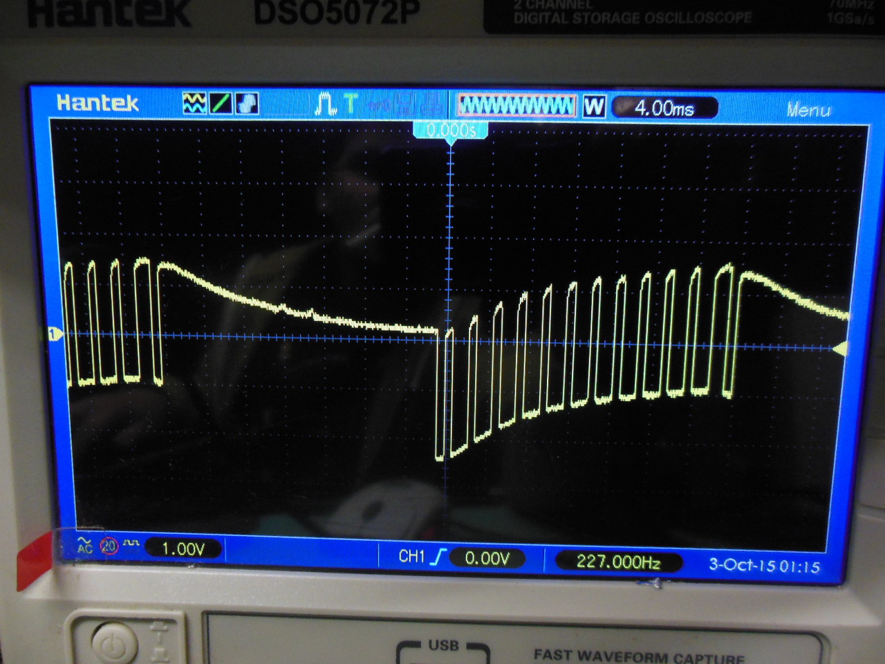

Ez a működő.
1. kapu, 2. kapu.
Ez 2mSec, a másik irányító 4mSec TIME/DIV osztás.
Új képeket csináltam. DIP -et ugyanugy leOFFoltam végig.
Hmm, ez nagyon más. Buta kérdés: a másikon a dip-sor közös pontja rajta van a negatívon?
