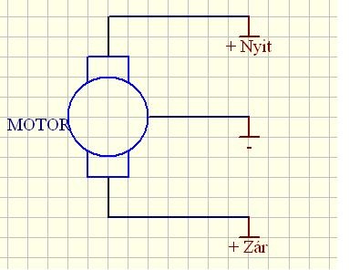

(#) dani9228 hozzászólása Szept 5, 2012 /
Üdv mindenkinek! A mellékelt ábrához tudnátok javasolni valamilyen távirányítható mechanizmust. A két szélső vezeték dönti el, hogy a kapu nyíljon vagy csukódjon, attól függ melyiknek adjuk ki a pozitívot. Na és ehhez kellene nekem egy adó(távirányító) és egy vevő, amely vezérli a motort. A motor 12V-on működik.
Köszi!!

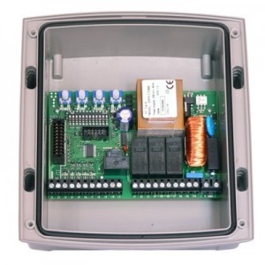

(#) probegt hozzászólása Márc 4, 2013 /
Sziasztok! Segítséget szeretnék kérni, a linken látható képen lévő vezérlésről szeretném megtudni milyen típus lehet, ha valaki felismerné kérem írja meg, akár e-mail-ben is: probegt@cukorvirag.hu
A vezérlés egy Roger R30 tolókapu motoron van, ha esetleg segít kaptam hozzá az előző tulajtól egy programozási leírást, azon az szerepel hogy "AV1 motorvezérlés" de már a csatlakozói sem úgy vannak mint az interneten felelhető AV1-eseken.
KÉP
köszi
