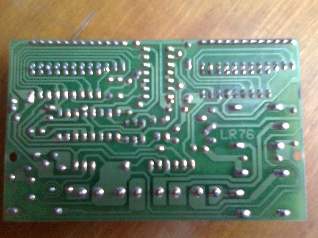

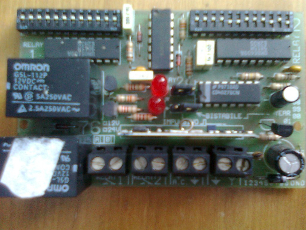

(#) Combord hozzászólása Júl 16, 2012 /
Lenne egy ismeretlen fajtájú kapunyitó panelom.
Képeket mellékelek. IC-k fajtáit is legépelem hátha valaki tud vele valamit kezdeni.
Be- és kimeneti csatlakozók:
-2 föld
-1 antenna
-1 12-24v +tápcsatlakozó
-2-2 csatlakozó a relékhez
Rákötöttem a tápot, és a távirányítóját is nyomkodtam, de a rajta lévő 2 LED semmit nem jelzett, illetve nem tudom mit kéne csinálniuk. Nem vagyok nagy elektrós, de próbálgattam méregetni, ha jól tudom elsőnek a tranzisztorok szoktak tönkre menni, de ahogy mértem láttam hogy nincs gondjuk. Esetleg ha valami támpontot tudnátok adni, hogy hogyan folytassam a hibafeltárást.
ic-k típusait leírom mivel nem nagyon látszanak a képen.
1x P9718AD
1x P9806TF
2x UM86409A
(#) frecsko válasza Combord hozzászólására (») Júl 16, 2012 /
Van rajta két dip kapcsoló. Ha szétszeded a távirányítót abban is lennie kéne dip kapcsolónak. Meg kellene nézni, hogy egymáshoz vannak e rendelve. Az adóban és a vevőben a dip kapcsolóknak egyformán kell állniuk.
(#) Gyu válasza Combord hozzászólására (») Júl 16, 2012 / 1
Erre a névre hallgat: TECHNO TCRX12RMB2
(#) frecsko válasza Combord hozzászólására (») Júl 16, 2012 / 1
Akkor jól mondtam, a dip kapcsolókkal kell összehangolni az adót és a vevőt.

(#) Combord válasza Gyu hozzászólására (») Júl 17, 2012 /
mindenkinek nagyon szépen köszönöm a segítséget és a gyors reagálást.
(#) Gyu válasza polonkaig hozzászólására (») Júl 17, 2012 /
Valahova már szereltem be ilyet és rémlett a neve, aztán rákerestem.

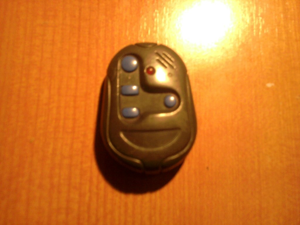

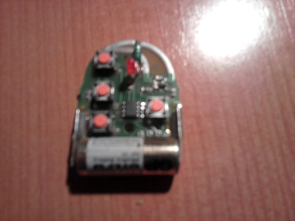

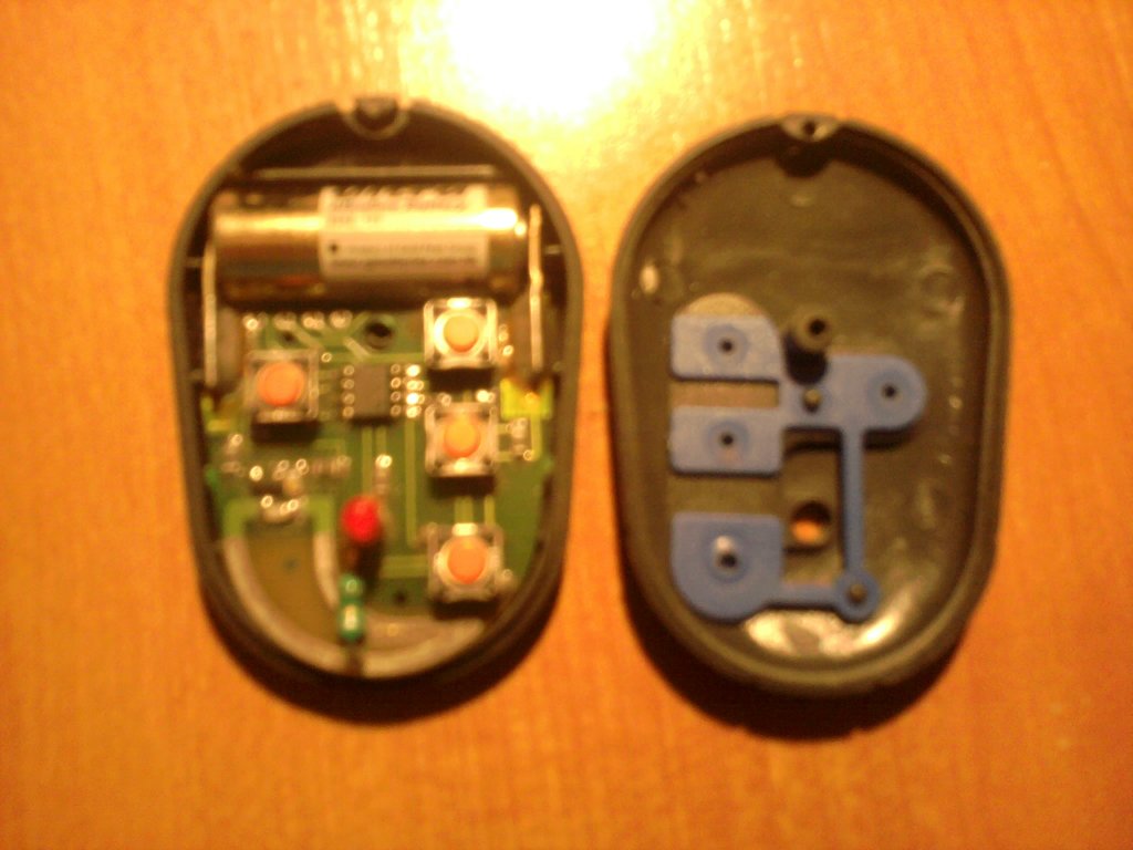

(#) -balint01- hozzászólása Aug 5, 2012 /
Azzal a kérdéssel fordulok az oldalhoz hogy lehet e egy kapunyitó távirányítóhoz (kép csatolva) készíteni valami vevő modúlt?
mert ha igen akkor valaki lenne szives elküldeni a nyáktervet, tervrajozt, mi kell hozzá stb..
mert én túl hülye vagyok hozzá
aki elmondja annak nagyon megköszönöm
Várj új képek
(ezek az igaziak)
