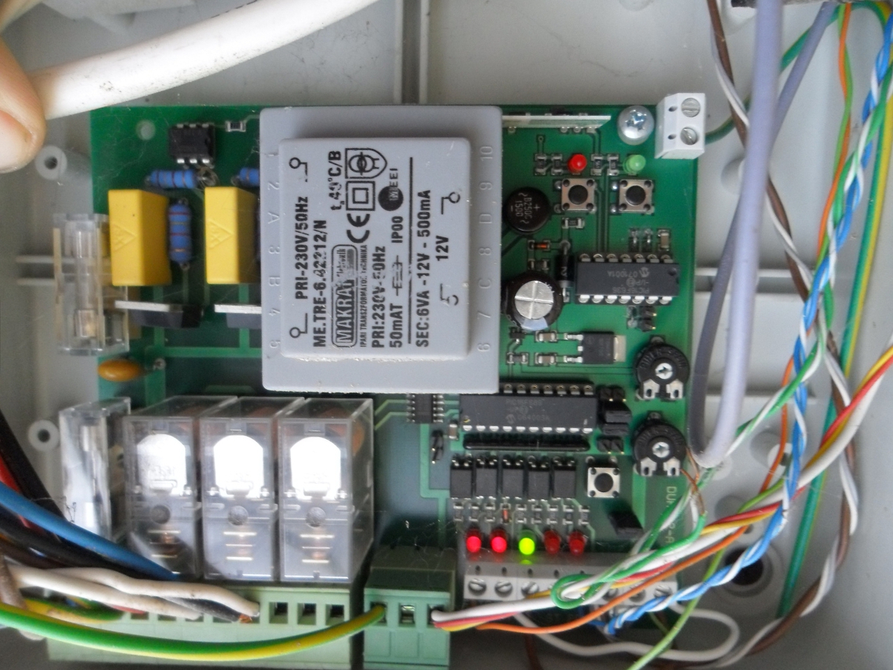

(#) trabi007 hozzászólása Feb 9, 2018 /
Sziasztok! Egy olyan kérdéssel fordulok hozzátok , hogy az alábbi képen szereplő kapuvezérlőröl ha valaki esetleg tud tipust , vagy valami dokumentációt azt nagyon megköszönném , távirányítót akarok hozzá venni de semmit nem tudok rólla sajnos.
(#) trabi007 válasza trabi007 hozzászólására (») Feb 10, 2018 /
Eddigi kerezsgélés eredményekép találtam egy leírást de ez egyszárnyu kapuhoz vagy tolókapuhoz való így ezen , egy relével kevesebb van , és egy jamperrel
Mars.pdf
(#) uniman válasza trabi007 hozzászólására (») Feb 10, 2018 /
Jó nyomon vagy...régebben én is találkoztam az egymotoros változatával.
Öt év múltán már nehéz felidézni, hogy milyen távirányítóval működött...de valami rémlik, hogy ilyesmi lehetett. Írj emailt a forgalmazónak fotómelléklettel, valószínűleg tudnak majd segíteni.
Ez ugye nem a te fotód? Bővebben: Link
(#) trabi007 válasza uniman hozzászólására (») Feb 10, 2018 /
A kérdésemben feltett képet innen az oldalrol tettem be , de az enyém is ugyan olyan mint amit linkeltél.
(#) trabi007 válasza trabi007 hozzászólására (») Feb 14, 2018 /
Sziasztok! Hosszas kerezsgélés után sem találtam semmit a pár hozzászólással fentebb feltett vezérlőröl , esetleg ha valaki tud rólla valamit , tipus , leírás vagy bármi más az nagyon jó lenne , de ami a legfontosabb lenne hogy nem tudom hogyan lehet a motorok müködési idelyét megtanítani neki , mert ez sajna nem végálláskapcsolós tipus .
(#) uniman válasza trabi007 hozzászólására (») Feb 14, 2018 /
Jobb lett volna saját kép...arról talán el lehetne olvasni a panel jobb alsó részén a drótok által kitakart feliratot.: DU...2-A
Meg írtam már, hogy vedd fel a kapcsolatot velük !
