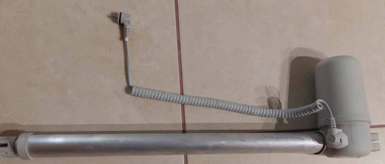

szereztem 2db elektromos ágy emelő motort ebből szeretnék elektromos kapunyitót csinálni esetleg tudja valaki, hogy ezek hány voltosak és esetleg, hogy honnan tudnék beszerezni ehhez nyitó elektronikát kapni vagy csinál valaki?
(#) Gafly válasza szazdiadam hozzászólására (») Feb 22, 2018 /
Fénykép, legalább?
(#) szazdiadam hozzászólása Feb 22, 2018 /
itt is van
(#) szazdiadam hozzászólása Feb 23, 2018 /
lett fénykép
(#) orcika70 válasza szazdiadam hozzászólására (») Feb 23, 2018 /
Motor adatok nélkül, ezt nemigazán lesz egyszerű kitalálni milyen feszültségen üzemelt.

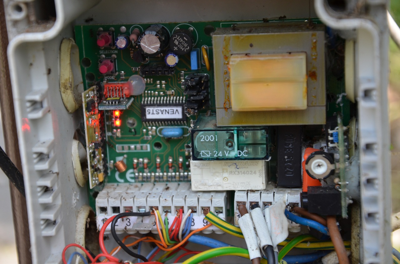

Van egy olasz kétszárnyú kapunyitónk Twist 230-as vezérlővel, ami ma reggel megmarhult. Kinyitott, majd a jobbszárnyat(ezt nyitja először), nem csukta be, a motor a nyitási irányba indult el. Kihúztam, kézzel becsuktam, megint kinyitott, majd ismét csak nyitni akarta a már kinyitott szárnyat. A másik elkezdett becsukni, de a kapu elektronikája leállította. Levettem a doboztetőt, és megkopogtattam a reléket. Ezek után becsukta rendben mindkét szárnyat. Kérdésem :jól sejtem, hogy a relék választják ki a motor forgásirányát?
Gondolom ezek cseréjével megoldódhat a probléma?
István
(#) Tomi111 válasza BarnaPili hozzászólására (») Márc 31, 2018 /
Szia! Általában a relék. Egyik tápot ad (esetleg triakon keresztül) a másik a segédfázis kondi egyik ill. másik végére az áramot, így vált irányt. Ha ez beragad/beég, akkor lehet az említett jelenség.
(#) zsoltee0001 válasza BarnaPili hozzászólására (») Ápr 1, 2018 /
Tegyél bele normális átlátszó Omron reléket, azzal örök élet lesz, ugyanis, először kapcsol a relé, majd a triak indít (a késleltetés miatt) így elvileg nem is szabad szikráznia, ált. gyengébb minőségű relék NC érintkezői nem szokták bírni, még euz au elképesztően komoly igénybevételt.
Üdv sok sikert.
(#) BarnaPili válasza zsoltee0001 hozzászólására (») Ápr 1, 2018 /
Köszönöm a válaszokat!
Beszerzem a reléket, azután gyí...

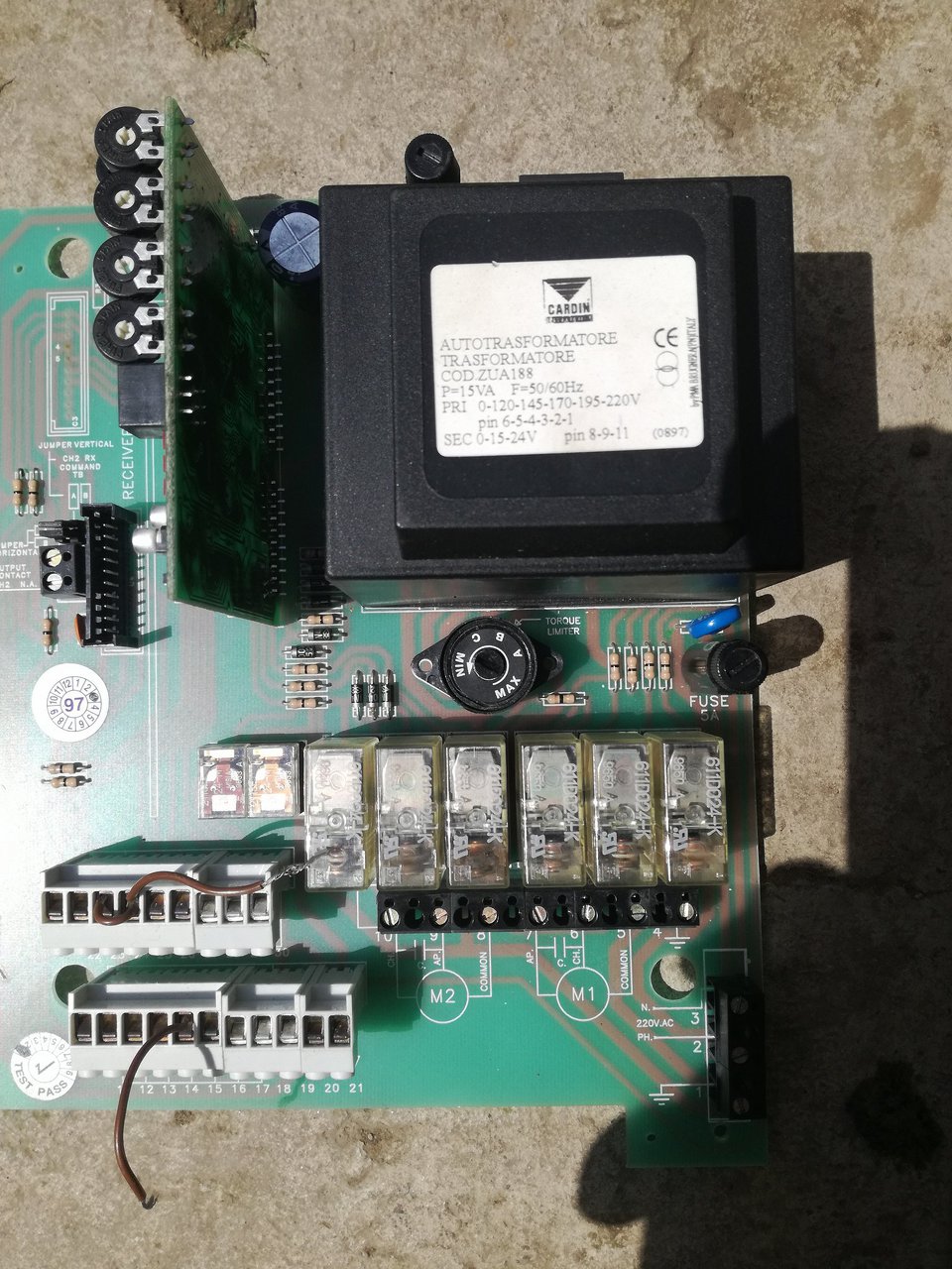

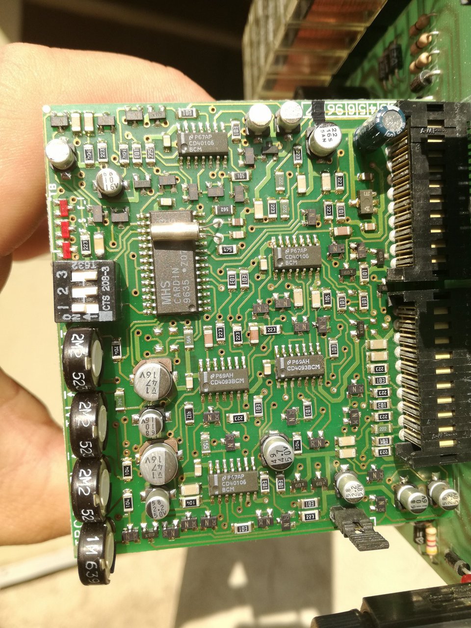

Sziasztok egy kis segítségre lenne szükségem vettem egy proteco aster 600mm230v kapunyitót egy számomra ismeretlen vezérléssel és "logic card"dal (ami remélhetőleg a távirányító vevő egysége) a vezérlésen megtalálhatók az általános ki és bemenetek (legjobb lenne ha valami féle leírás azért lenne róla) ami számomra aggasztó hogy fingom sincs hogy ez fix ill ugrókódos kártya ill nem látok rajta gombot a betanításhoz. Sok energiát fektettem bele a keresgélésbe képek alapján de sajnos nem találtam meg a hozzá való leírást, ti vagytok az utolsó reményem hogy találtok valami megoldást hogy a kártyához távirányítót párosítsak, vagy esetleg valami plussz infót kapjak a vezérlésről. Segítségeteket előre is köszönöm.
A hozzászólás módosítva: Ápr 18, 2018
(#) Inhouse válasza mosika hozzászólására (») Ápr 18, 2018 /
Szerintem a Receiver feliratú csatlakozóba kell dugni a vevő panelt, így ez nem fog venni semmilyen távirányító jelet.
(#) mosika hozzászólása Ápr 19, 2018 /
Köszönöm, valóban hiányzik a vezérlő kártya megtaláltam egy olasz oldalon a vezérlő leírását. CARDIN L155.03 a neve

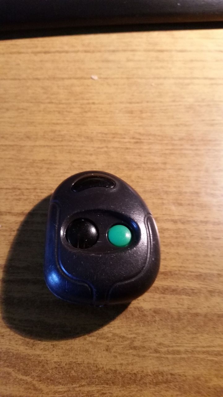

sziasztok
Ezt a távirányítót felismeri valaki?
A becsületes nevére lennék kíváncsi.
A hozzászólás módosítva: Jún 11, 2018
(#) zolika60 válasza zsoltee0001 hozzászólására (») Jún 11, 2018 /
Láthatatlan távirányító.
(#) zsoltee0001 válasza zolika60 hozzászólására (») Jún 11, 2018 /
Bocsi, szerencsére engedte módosítani.
(#) Tomi111 válasza zsoltee0001 hozzászólására (») Jún 11, 2018 /
Szia! Ezeket Budapesten a Profitech Kft forgalmazza. Itt:
Profitech Kft.
De így a tokról nem sok mondható. Ugyanilyen tokban létezik 433 és 869MHz-es is és fix valamint ugrókódos is. Belül a panel a lényeg, ha megmutatod nekik a képét, biztosan tudnak segíteni, hogy a tiéd milyen. Ha telefonon hívod őket, a hölgyek is értenek hozzá!! Én már számtalan ilyet felhasználtam autó központizárhoz, kapunyitóhoz, lámpa távkapcsolóhoz( a saját vevőjével együtt). Működnek hosszú évek óta.
