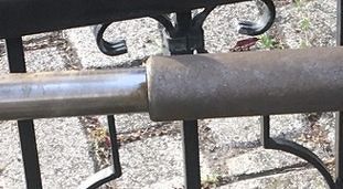

(#) gyoran hozzászólása Júl 23, 2019 /
van egy kétszárnyú kapum, majdnem 20 éves.
Az egyik kar elengedte magát, a motor vígan pörög, de a rúd nem mozog (ill. kézzel mozgatható). Szétszedném, de nem tudom, ez az első gondom - öregszem, ilyen még nem volt.
Vennék újat de az elektronika (Vidue V2 Elettronica PD2) 27 MHz-es a Hörmann adóink is azok.
És van még két Hörmann garázskapu. Na itt válik finanszírozhatlanná a teljes csere.
Van bármi praktikus módja, hogy egy tetszőleges új szettet le-27 MHz-ezzek? Akár a Vidue V2 Elettronica PD2 vevőjével?
A Vidue V2 Elettronica PD2 egyébként - ha jól mértem - 220-volttal vezérel, valahogy ellenfázisban. Két ér között 400 V-ot mértem TrueRMS. Itt még a játéktól is elment a kedvem. De akár ilyen motor is érdekes lehet, ha van egyáltalán és kompatibilis.

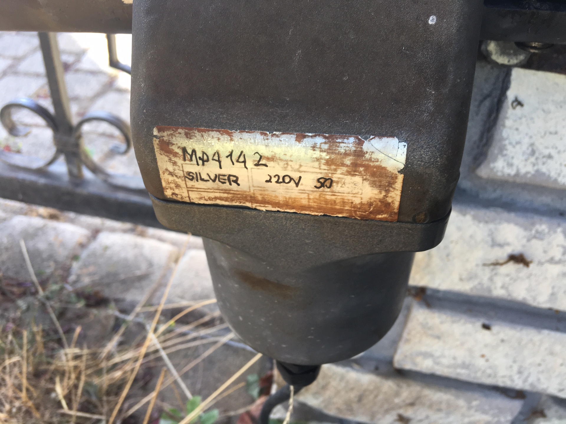

(#) gyoran válasza zsoltee0001 hozzászólására (») Júl 23, 2019 /
Köszönöm a választ. Próbáltam csőfogóval, de csak elcsúszott rajta. Megpróbáltam erősebben, igazából már ennek úgyis mindegy. De meg sem mozdult.
A nem mozgó külső köpenyre gondolsz ugye?
A motor és a kondi már beugrik, valószínű azinkron motor indítókondenzátorral. Mondom öregszem.
A motor típustáblája olvashatatlanná öregedett, valami Silver és talán MP4142 felirat látható rajta.
A hozzászólás módosítva: Júl 23, 2019

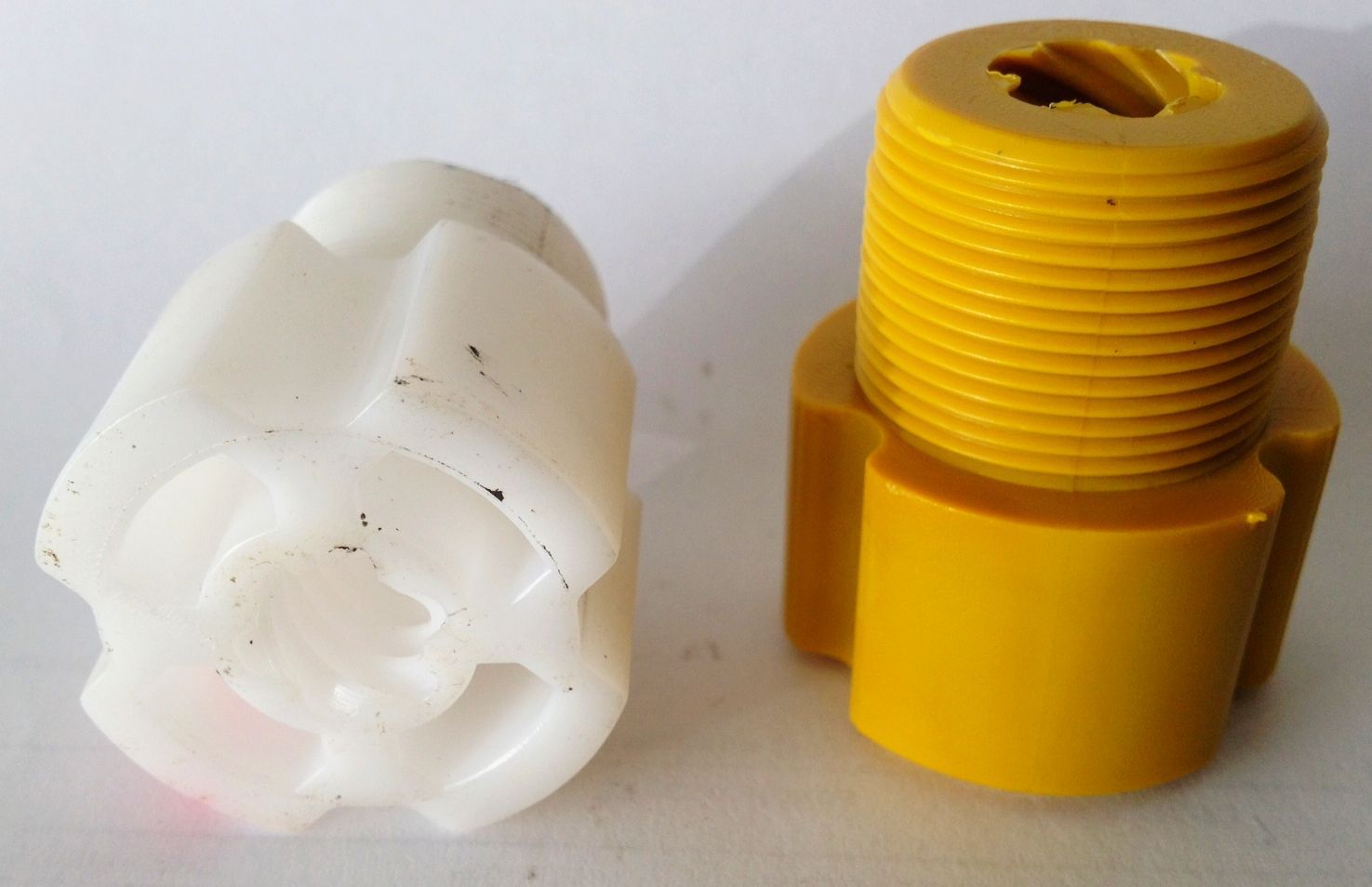

(#) uniman válasza gyoran hozzászólására (») Júl 23, 2019 /
Hello! Talán csak az ehhez hasonló "anya" kopott el a motorban...
Sajnos képet nem csatoltál, így nem tudni, hogy melyik motortípussal küzdesz.
(#) gyoran válasza uniman hozzászólására (») Júl 24, 2019 /
Szia, kb így néz ki. A motoron van egy kis cimke, de kivehetetlen a felirat.
(#) uniman válasza gyoran hozzászólására (») Júl 24, 2019 /
EUROMATIC TECHNO 500 vagy 600-as típus lehetne... Bővebben: Link

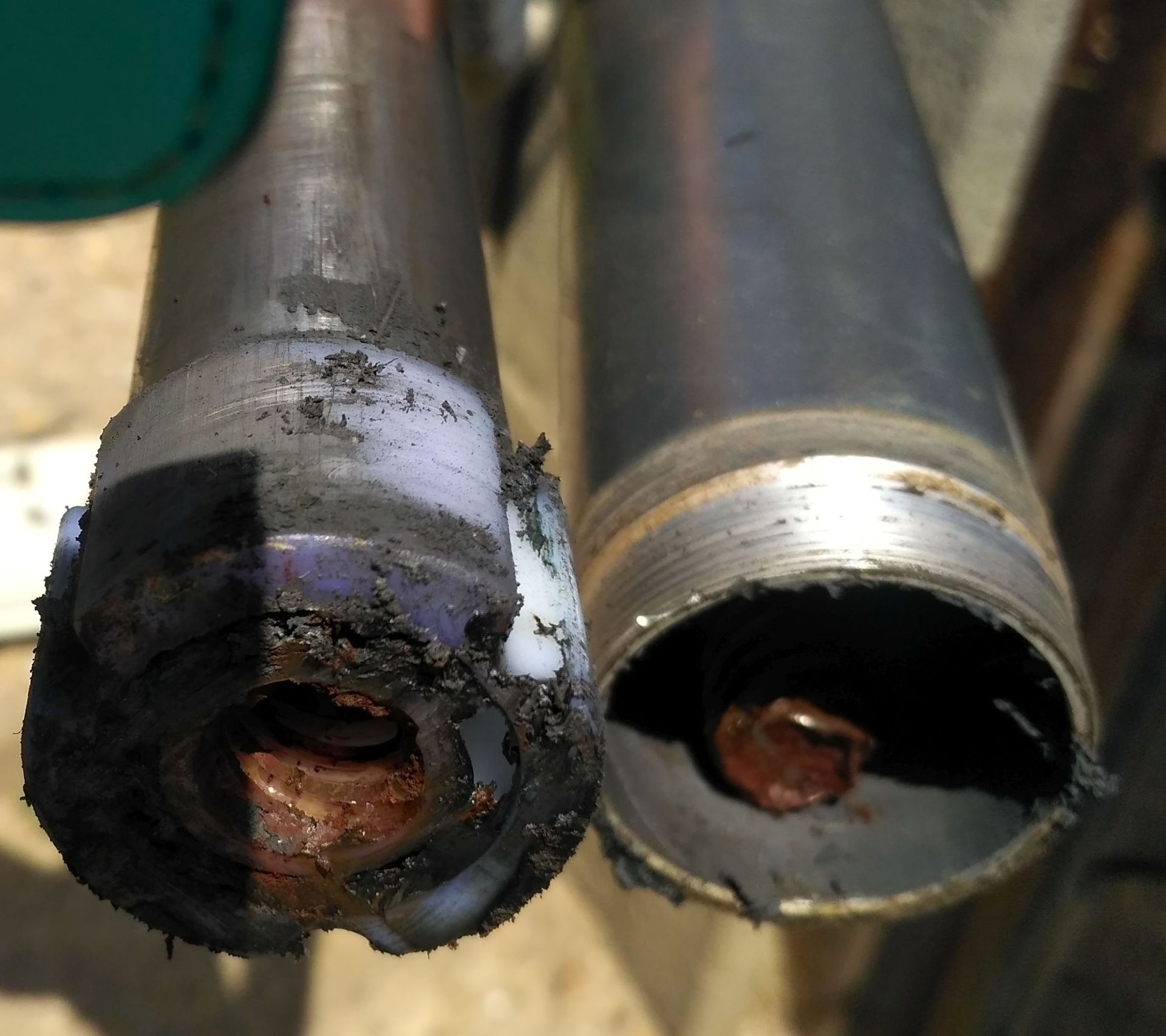

Én most kaptam szét egy Proteco Leader 4-est...csak egyszerűen kitekertem az elejét.
/Fotók később/

(#) Remci válasza gyoran hozzászólására (») Júl 24, 2019 /
A motor tetején van az a műanyag kupak, ha azt leveszed, alatta van a kuplung kioldási lehetőség. Elvileg olyan imbusz kulcsal nyitható, aminek a közepe lyukas. Ilyesmi.
A kart le kell tekerni a motortestről csőfogóval, vagy a kart befogod satuba és a motort próbálod tekerni. Ezután meg tudod állapítani hogy a karban lévő danamit anya kopott-e el,vagy nem. De az is lehet hogy a karban lévő menetes orsót és a motor kihajtást össze kapcsoló törőcsavar nyíródott el. Saját magától meg a kuplung nem old ki. Csak hát a hiba megállapításához szét kell szedni a motort
A hozzászólás módosítva: Júl 24, 2019
(#) zsoltee0001 válasza gyoran hozzászólására (») Júl 24, 2019 /
Szerintem elég logikus, hogy a menetes orsó, szetkopast marha gyorsan ki lehet deríteni ha megrangatod a kapu szárnyat, ha fogja akkor oké.
De hát mitől is kopna szét, ettől a rácsos keritestol?
Kuplungra szavazok!

(#) uniman válasza gyoran hozzászólására (») Júl 25, 2019 /
Mivel én sem bírtam a helyszínen kitekerni a csövet a motorból, leszereltem a kapuszárnyhoz rögzített végét és az teljesen kitekertem. Persze előtte kitekertem az említett műa. porvédőt.
