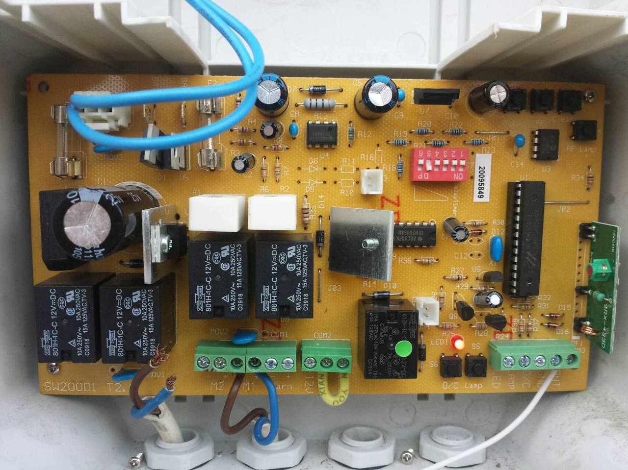

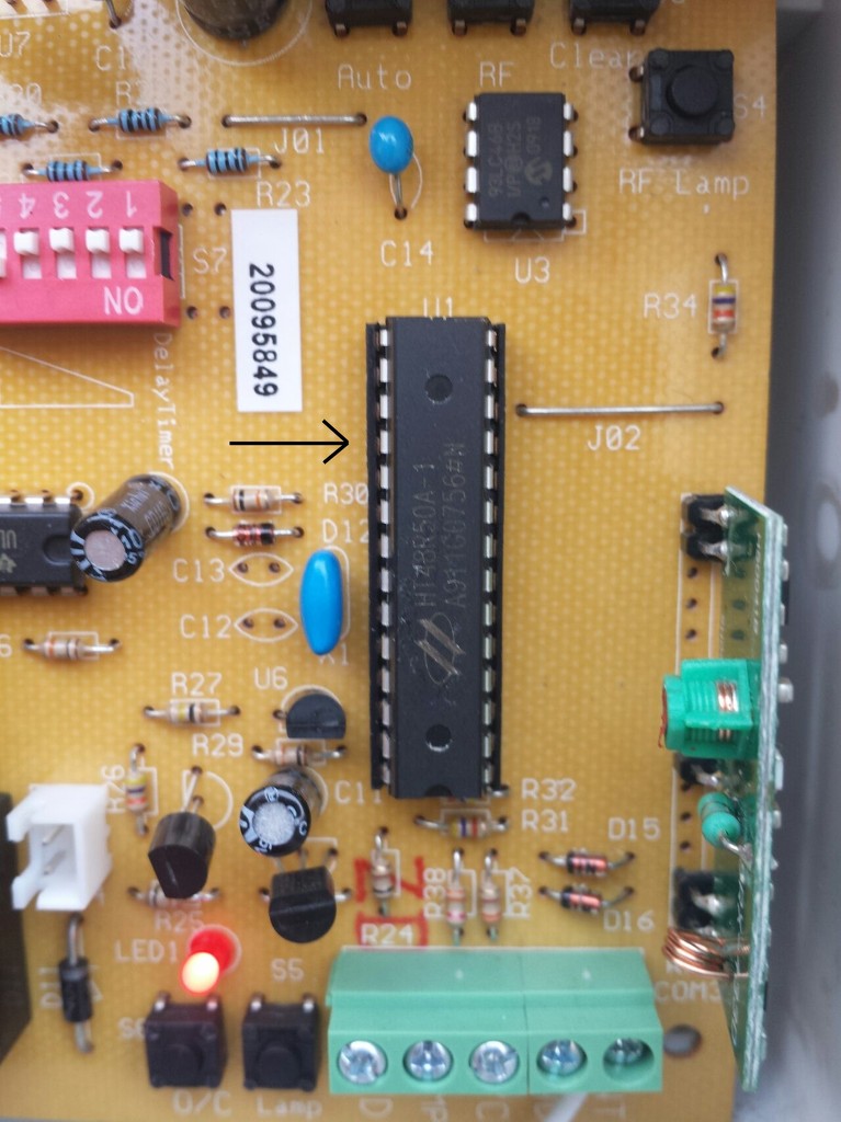

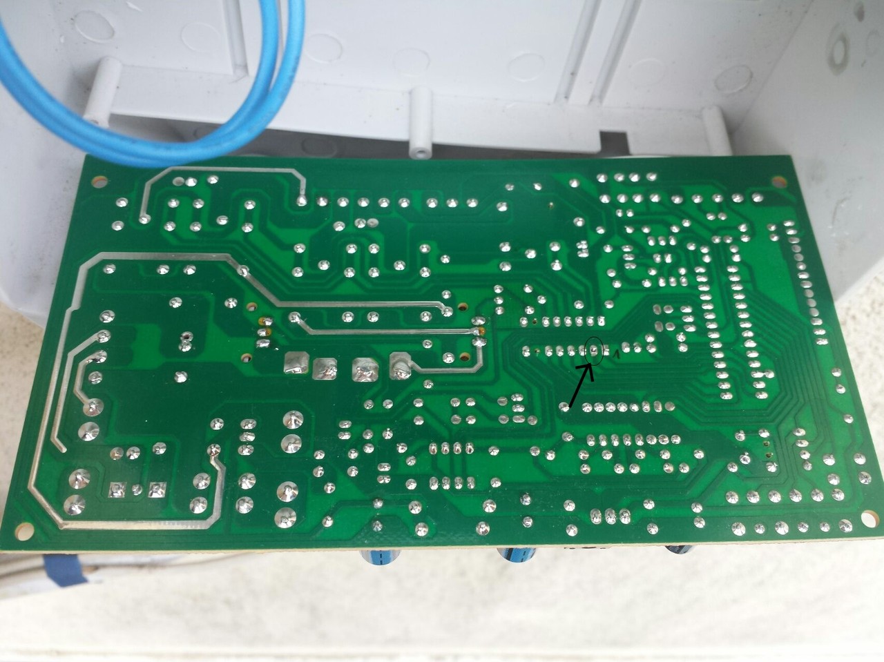

Remélem jó helyre célzom a kérésemet! Adott egy kapunyitó elektronika, ami nem végzi a dolgát! Az egyik motor (M1) nyit rendesen, de a másik motorra (M2) nem megy ki a feszültség!
Egy helyi szaki megnézte, és a képen berajzolt lábat kiforrasztotta, mert az elmondása szerint a jobboldalt látható nagy méretű chipről nem küld ki jelet! Azt nem értem teljesen, hogy mivel az adott chip tartalmazza a szoftvert, hogy tudta azt kimérni, hogy az nem jó, de a lényeg, hogy megoldást keresnék!
Tud valaki adni? Ha beszerzünk esetleg a chipből egy ugyanolyat van esély áttölteni a régiből a szoftvert? Feltéve, ha tényleg azzal van a baj!?
Köszi előre is!

(#) proli007 válasza Janaboy hozzászólására (») Nov 1, 2014 /
Hello! Nem ismerem ezt a procit, de az adatlap azt írja, hogy a 48C50-es maszk programozott (gyárilag benne a kívánt progi), a 48R50 meg OTP memóriás. Vagy is az csak egyszer égethető és általában ezeket kiolvasni sem lehet..
(#) uniman válasza Janaboy hozzászólására (») Nov 2, 2014 /
Hello.
Talán csak egykapus módra van programozva...ezért meg kéne próbálni újraprogramozni az egészet az elejétől.
Ha tényleg a CPU a hibás (és ha leírtad volna, hogy ez egy MOTECK cucc), akkor már csak meg kell keresni forgalmazó/szervizét...
(#) Janaboy válasza uniman hozzászólására (») Nov 2, 2014 /
Működés közben állt meg! Bár a távirányító újraprogramozását nem próbáltuk, de alapból nyitja az egyik szárnyat, csak a másikat nem indítja el! Azért nem írtam, hogy MOTECK cucc, mert gőzöm se volt róla, kb semmi sincs ráírva!
Ennyit találtam, de többet nem:
http://www.kapunyito-bolt.hu/userspace/Kezelesi/sw200d1.pdf
Próbáltunk forgalmazóval/szervizzel kezdeni, de semmi válasz!
Mennyire valószínű, hogy a procival van a gond? Amúgy a típusa az 48R50 -es!
Még annyi megjegyzés, hogy a két felső kondi a hiba megjelenések enyhén púposak voltak, természetesen ezek cserélve lettek! Nem tudom, hogy ennek van-e jelentősége!?
A hozzászólás módosítva: Nov 2, 2014

(#) zsoltee0001 válasza Janaboy hozzászólására (») Nov 3, 2014 /
Megnyugtatásképp írom, hogy én még nem találkoztam kimenethibás processzorral kapunyitók terén.
Ezek ált. túlfesztől döglenek meg, de akkor meg se kép- se hang nem lenne.
Én azt az ULN 2003-at vizsgálnám mert az kapcsolja a reléket, ill, a relé védődiódáját mérném, nem-e zárlatos.
Ha mégis processzorhiba lenne, felejtsd el, hogy a gyártó bármit is kiad, beleértve a felprogramozott IC-t, nekem volt, hogy szabvány microchip procihoz kellett volna firmware, szóval még tudtam is volna írni, mégse sikerült szereznem, a jó meg le van readprotectelve
A hozzászólás módosítva: Nov 3, 2014
(#) Janaboy válasza zsoltee0001 hozzászólására (») Nov 4, 2014 /
Egy másik kolléga privátban próbál segíteni nekem és ő kérte, hogy mérjem már ki a kiforrasztott lábat a procin feszültségre!
Ugye a képeken látszik, hogy ki van forrasztva a láb és visszakövettem a procihoz! Az adott lábra tettem (DC mérésben persze) a piros mérőcsúcsot, a feketét pedig az alaplapon lévő általános GND-hez, mivel az IC leírásában én nem láttam GND lábat! A lényeg, hogy 5V-ot mutat stabilan! Ha a kapunyitást csinálom, akkor sem változik ez az érték!
Annyi infó még, mint írtam a hozzászólásomban, hogy egy szaki már korábban kimérte és azzal, hogy kiforrasztotta az adott lábat a prociról így az m1-es motorra is ad feszültséget, de csak addig megy, amíg az m2-es kötött motor az ajtót be nem zárja!
Nem tudom, hogy ezzel okosabbak lettünk-e!?
(#) zsoltee0001 válasza Janaboy hozzászólására (») Nov 4, 2014 /
Ha 5 voltot adsz arra a lábra amit kiforrasztottál (pesrsze nem a lábra, hanem a fóliára) kapcsol a relé?
Újra tanítást próbáltad? "auto" gomb 2 másodpercig nyomva tart.
Újratanítást már próbáltuk, de semmi! De eleve 5 volt megy rajta, célszerű így még 5v-ot ráküldeni?

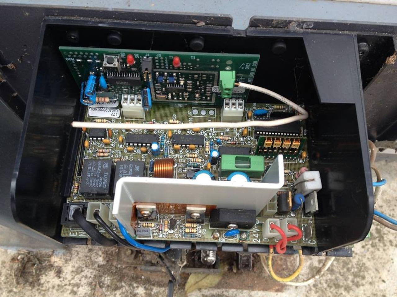

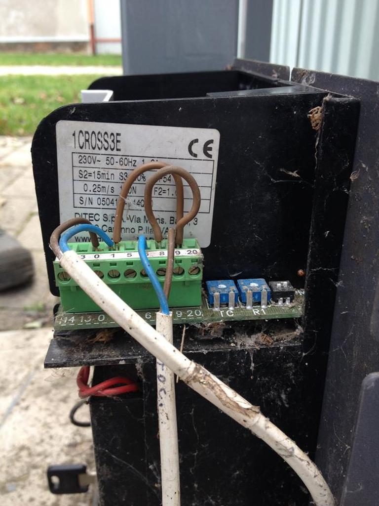

Kb. 10 éve beszereltem/üzemeltem egy DITEC Cross 3E Tip. tolókaput. (képek) Minden tökéletesen működik azóta is. Most gondolt egyet a tulaj, hogy:
- nyitáskor ne működjön a fotocella, tehát ne álljon meg a kapuszárny, ha bele mennek.
- az automata visszazárást iktassuk be.
Fotocella kiiktatást nem találtam.
Az automata visszazárást pedig pont fordítva csinálja, tehát a bezárás után, a beállított időre kinyitja a kaput.
Próbáltam a motor polaritását felcserélni, de akkor viszont a nyitást nem végezte el, csak kb. 1 m ig.
A képen látszik egy kétkapcsolós BIP kapcsoló, amivel lehet állítani, hogy milyen irányban kezdjen dolgozni a motor. A polaritás cserénél ezt hiába kapcsolgatta. Encóder?

(#) kameleon2 válasza mraulajos hozzászólására (») Nov 9, 2014 /
Szia! A fotocella - bármilyen gyártmány - valamilyen hurkot figyel. Ha ezt a hurkot a vezérlő kapja meg - olyan, mintha a fotocella előtt nem ment volna el semmi. Az, hogy ez a típus, most rövidzárat érzékel, vagy ellenálláshurkot - azt te tudod leghamarabb megmondani. Ahová a fotocella vezetékei bejönnek - ott mit mérsz ha közélépsz és mit mérsz ha nem....
(#) mraulajos válasza kameleon2 hozzászólására (») Nov 9, 2014 /
Ennyi bekötési leírást találtam, csak nem igazán értem az olaszt.
(#) kameleon2 válasza mraulajos hozzászólására (») Nov 10, 2014 /
Ha megnézed - ott az angol is mögötte . 6-os safety stop lesz szerintem, ami neked kell innen nézve és az 1-es pont(+24V). E kettő közé kell legyen kötve az alapban záró érintkeződ. Azaz, ha ide rövidzárat teszel - meg is oldottad a problémát, kiiktattad az infrakaput. De nem látom, mi hová van kötve most.
(#) mraulajos válasza kameleon2 hozzászólására (») Nov 10, 2014 /
Ez oké, ez így van ahogy írod, az egyik képen látszik, hogy ide van kötve a fotocella, ha jól meg nézed rá is van írva a vezetékre. A másik fehér vezeték a fotocella táplálása. Nem akarjuk kiiktatni, azt szeretnénk, ha csak becsukásnál funkcionálna, nyitásnál nem, mert most minkét irányba megáll a kapu, ha mozgást érzékel.

(#) zsoltee0001 válasza mraulajos hozzászólására (») Nov 10, 2014 /
Bizony az enkóder.
Pont a múltkor szívtam egy ilyennel és át is lett alakítva végálláskapcsolósra.
Pár perc bekapcsolás után az enkóder bizonytalan jelet adott.
Mondjuk érdemes szétkapni, nem egy bonyolultság, mivel opto jeladó és a tömítés nincs túlzásba víve pókék szeretnek beköltözni.
