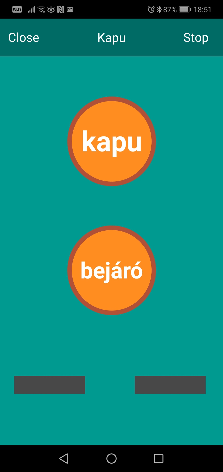

[quote][/quote]Van widget (a képen Cabinet light néven van) is, nem kell turkálni a telefonon, sőt az ok google-al, még tapizni sem kell! Megmutatod a Tied?

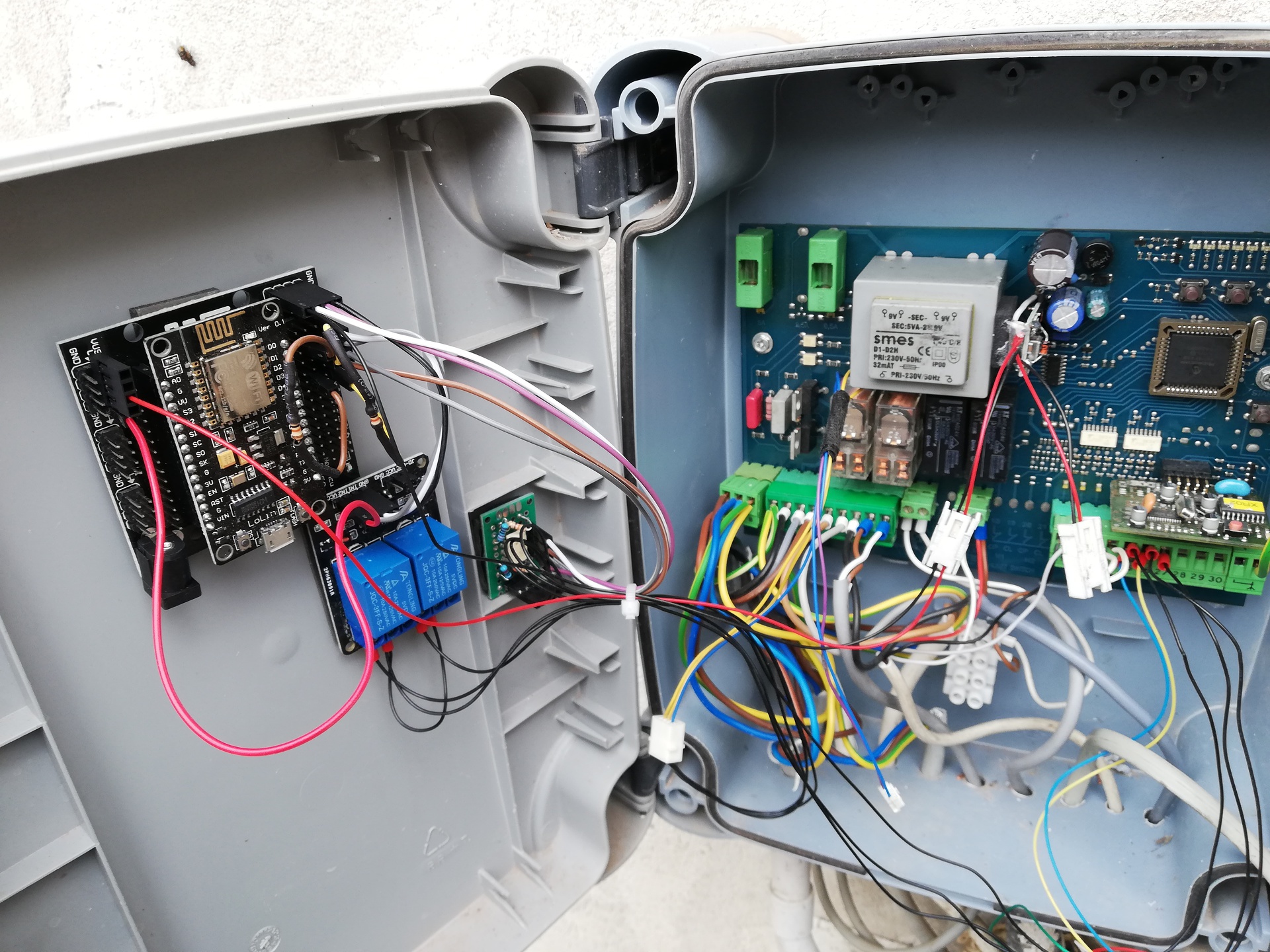

(#) zsoltee0001 válasza bajuszvas hozzászólására (») Márc 28, 2020 /
A bal oldali rész amit beépítettem, a két relé a teljes nyitás/személyi bejárót kapcsolja, + van két opto bemenete, hogy tudjam, most éppen kinyit vagy becsuk.
Egy probléma van még amit meg kellene oldanom, ha elmegy a net, vagy valamiért a router levágja, akkor már nem fog újra felkapcsolódni, kell egy újra indítás.
Ill a wifi ssid6 password a forráskódba van eltárolva, ha megváltozna valami, akkor át kell írni és újra rátölteni a szoftvert

(#) zsoltee0001 válasza pipi hozzászólására (») Márc 28, 2020 /
Nálam a void setupba történik az inicializálás, és biztos, hogy nem csatlakozik újra, mert két, egymástól független esp is egyszerre állt le.
Nálad akkor a loop-ba ezt figyeli, nekem ezt még meg kell oldani.

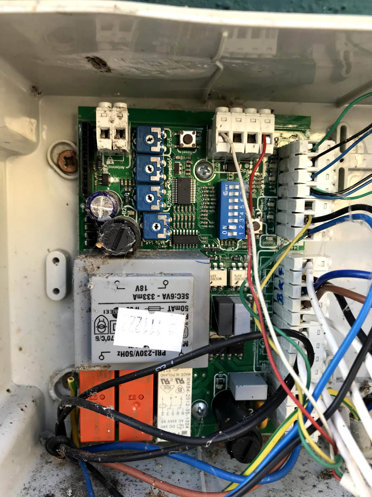

(#) rerere válasza increduluszoltan hozzászólására (») Ápr 7, 2020 /

(#) rerere válasza lelkes amatőr hozzászólására (») Ápr 7, 2020 /
Visszaszívom, kicsit különbözik az én panelem. Határozottan kevesebb gomb van rajta. Konkrétan csak Start és Reset. Lásd a csatolt képet.
(#) lelkes amatőr válasza rerere hozzászólására (») Ápr 7, 2020 /
Onnan mintha hiányozna a rádiós rész. Nélküle nincs mihez tanítani.
(#) Remci válasza rerere hozzászólására (») Ápr 7, 2020 /
A bal felső sarokban van egy csatlakozó sor, abba kell egy ilyen panel . Ezen van a tanuló gomb. Ha ez nincs, akkor csak egy külső vevővel tudod a távirányítót feltanítani rá.
(#) rerere válasza Remci hozzászólására (») Ápr 7, 2020 /
Csak hogy egyértelmű legyek: nekem most is vannak működő távirányítóim ehhez a kapuhoz. Ennek nem mond ellent a panel hiánya ugye, csak a feltanítás nem lehetséges? Ha az előző hozzászóló "nincs mihez tanítani" megjegyzése is helyes ez esetben, akkor van valahol máshol egy rádiós vevő és az van valahogy erre a panelre kötve?

(#) Remci válasza rerere hozzászólására (») Ápr 7, 2020 / 1
Valószínű hogy külső vevőd van. Van a képen egy 4 eres riasztó zsinór, annak a zöld-sárga ere van bekötve a közös-start bemenetre. Na annak a vezetéknek a végén kellene lennie a vevőnek. Az új távirányítót arra a vevőre tudod feltanítani.
Köszi a segítséget mindenkinek. Valóban. Volt egy fekete doboz annak a zsinórnak a végén, amiben ott lapult a vevő a tanuló gombjával.
