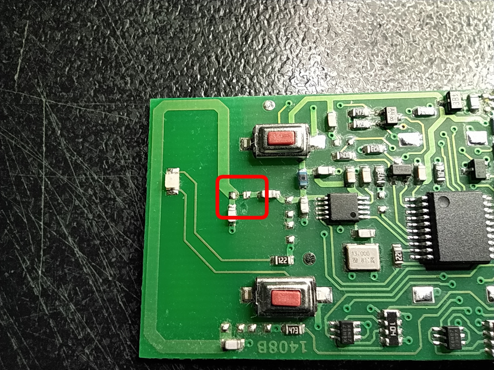

(#) doodikaa válasza doodikaa hozzászólására (») Ápr 29, 2020 /
Végül érdekes (és tanulságos) megoldás született. Leírom hátha más is belefut hasonlóba.
Felhívtam azt a céget amelyik szerintem az importőr, képviselő (ebben lehet, hogy tévedek) és nagyon kézségesek voltak rögtön kapcsolták a szervizt. Akivel beszéltem mondta, hogy szoktak olyan hibával találkozni, hogy megszakad egy vezetőszál a nyákon az antenna közül vagy leszakad egy induktivitás lejetés következtében. Kissé szkeptikus voltam mert bár imserem az induktivitások leszakadását a viszonylag nagy tömegük miatt, itt azonban kb. tized grammos smd alkatrészekről beszélünk. Eddig a pontig nem szedtem szét mert hátha visszakerül az eleadón keresztül a szervizbe. A srác felajánlotta, hogy ha beviszem és ez a gond vele akkor 1-2 ezerért megcsinálja, ha nem ez akkor kuka. Ezt azonnal el is fogadtam volna de a város másik végén vannak így mivel itt már szóba sem jött garancia szétszedtem és az alábbi kép fogadott. Nem a legjobb a kép de élőben teljesen egyértelmű volt, hogy a jelzett helyen korábban be volt forrasztva egy alkatrész. Az a "vezetékecske" felfelé állt de semmi mást nem találtam a házban, kipotyoghatott. Azt sejtettem, hogy induktivítás lehetett eredetileg de az értékéről nyilván fogalmam se volt. Lomexbe rohanni ezért Covid idején megint csak nem tűnt jó ötletnek, így végül megkerestem a legkisebb bontott tekercset itthon és egy tűre tekertem vagy 4 fordulatot, amiből később le kellett vágni 1,5-et, hogy egyáltalán beférjen a házon belülre pedig nagyon pici volt . Sajnos a kész állapotot elfelejtettem lefényképezni de nem nehéz elképzelni.
Valószínűleg hangolni kéne kicsit mert néha csak második-harmadik próbálkozásra nyit de egyébként egyelőre működik. Gyakorlatilag működött csak antenna nem volt így a mellé tett rádión nem lehetett érzékelni a jelerősség csökkenést de a vevő távolról már nem hallotta.
mod: Még annyit, hogy szerintem lehetett egy forrasztási hibás széria amiről lepotyogtak ezek a tekercsek azért találkozhatott ilyenekkel a szervizes. Nem hiszem, hogy ez életszerűen le tud szakadni leejtéstől ha jó a forrasztás.

(#) zsoltee0001 válasza doodikaa hozzászólására (») Ápr 29, 2020 /
Érdekes hiba, egyetértek, hogy nem kéne leszakadnia, a nyomógomb 10x kitörne a helyéről mire az letörik.Nekem legutóbb a 433MHZ-s kvarc kristály volt a hibás, normálisan villogott a led ha nyomtam a gombot, mégse adta ki a radiót.
Viszont olyannal is találkozta, hogy merítette az elemet, kiadta a folyamatosan a 433Mhz-t, még akkor is, ah kiszedtem a nyomógombokat->kuka

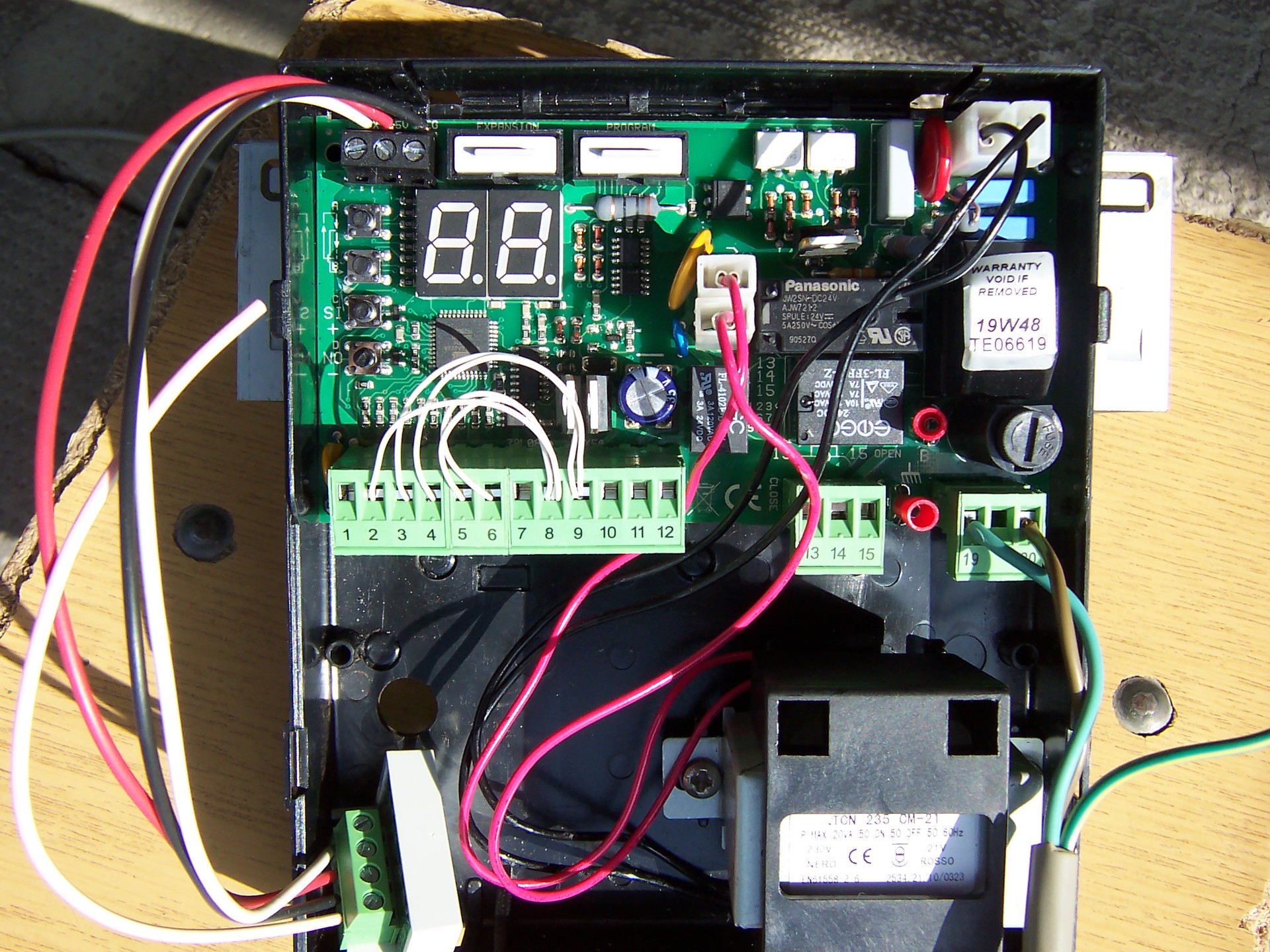

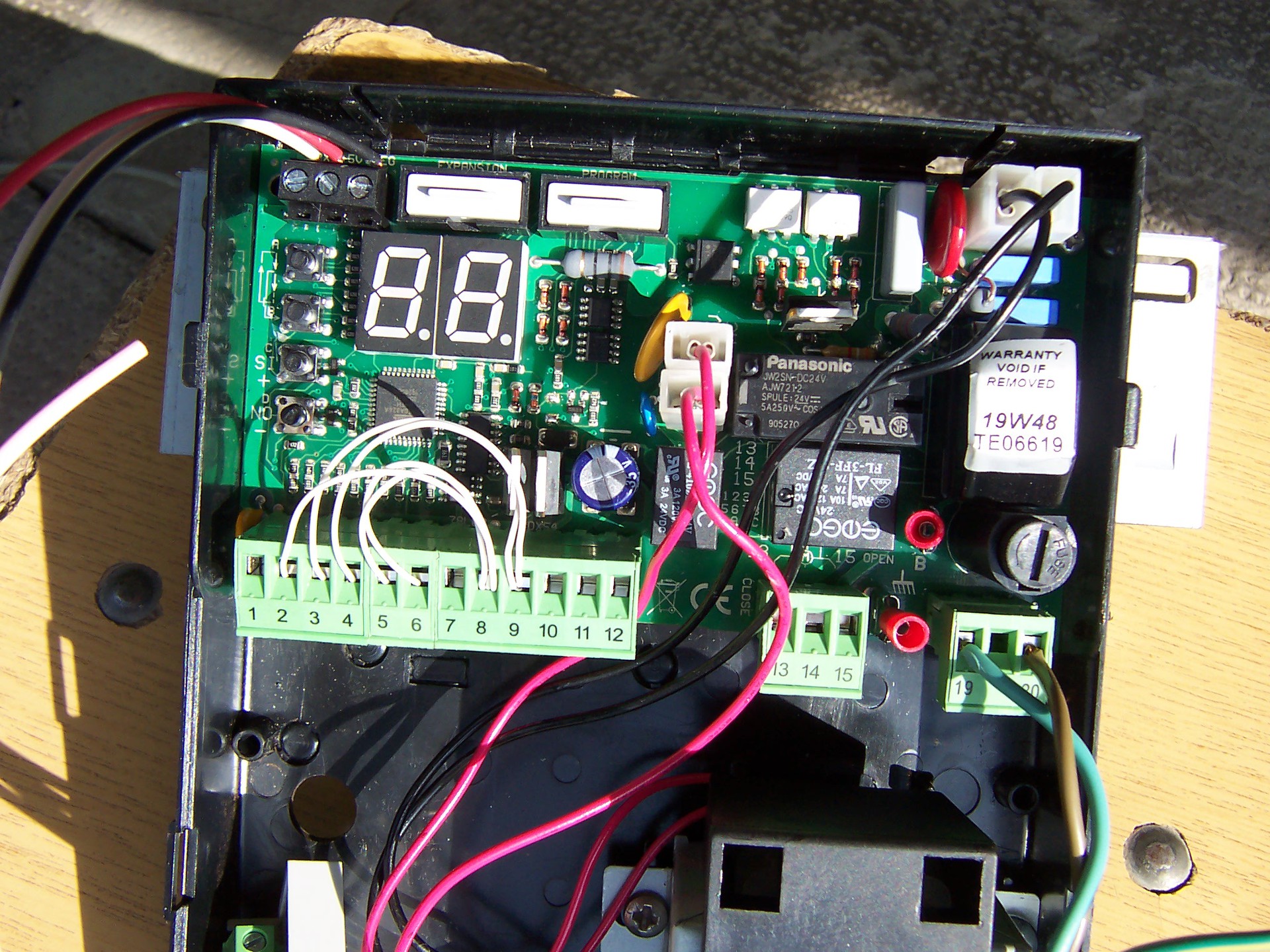

(#) mraulajos hozzászólása Máj 9, 2020 /
A képen látható vezérlést szeretném beállítani. Ezt a leírást nézegetem hozzá. A problémám, hogy az A gomb nyomogatásával, teljesen más jelölések szimbólumok jönnek elő, mint ami ebben a leírásban van. Ilyenek: A 1, 2, 3.......10, valamint, F 1, 2, 3....
Ez van benne. S.O.S.
(#) bajuszvas válasza mraulajos hozzászólására (») Máj 9, 2020 /
T011A/S-NOD
A típusként, az oldalán ez van: PROTECO Meko 8
Ha volt segítő szándék, köszönöm. Úgy tűnik, megtaláltam a megoldást.
(#) mraulajos válasza bajuszvas hozzászólására (») Máj 9, 2020 /
Nagyon köszönöm! Addig kutattam, hogy megtaláltam.
