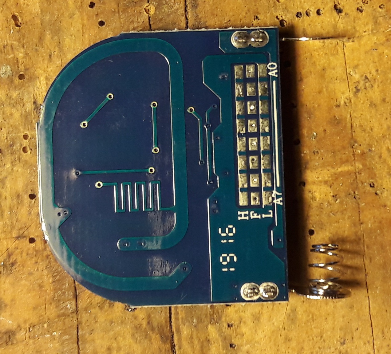

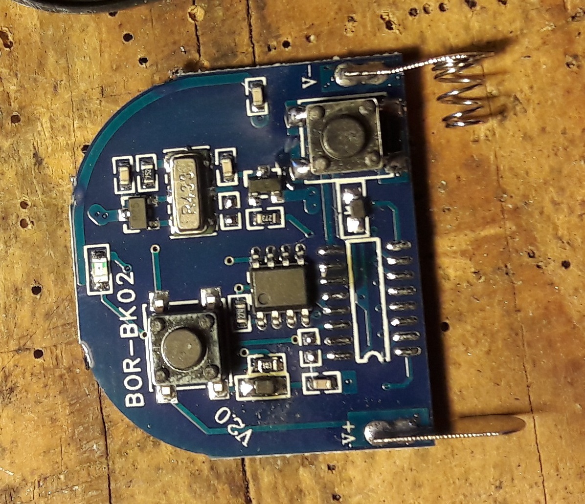

Igen, azt szeretném ha az ujonnan beszerzett távirányitokat rá tudnám venni a vevő müködtetésére.
Megprobáltam a módszert amit ajánlottatok de sanos nem sikerült, egyszerüen nem törölte a kódot, vagyis nyomva tartottam a két gombot de dem aludt ki a led. A tanitás sem ment.
Szétszedtem és csináltam két fotót a lapkáról, mellékelem őket.
Megnéztem a müködő távirányitükat is, azonosak. Azok a jumperek, A0-A7 azokan is üressek, nincsenek leforrasztva egyik sem.
Ott lenne a megoldás, onnan kellene tanitani öket ?
(#) uniman válasza andyka hozzászólására (») Máj 19, 2020 /
Köszi a képeket...akkor jól sejtettem: "Szerintem nem lehetséges"
De ezt olvastad és megértetted, amit most újra itt beidézek?! (Próbáld ki ezt!):
„sokkal jobb megoldás, ha inkább az új távirányítót "párosítod" (tanítod rá) az RF vevőegységedre...ez biztosan megoldható, bár nincs infóm arról, hogy a vevőd max. hány darab távirányítót tud memorizálni.”
Azóta már annyit írtak valahol, hogy 25-öt...
"A tanitás sem ment" Ugye ez nem az idézetem szerinti műveletre értetted?
A táv-ról távra az nem "tanítás", hanem kódmásolás, vagy "klónozás"...
"Tanítani" a rádiós vevőegységeket lehet, mikor "memorizáljuk" vele egy távirányító kódját.
Van e műveletről leírásod a RF (rádiós) vevődhöz?
A hozzászólás módosítva: Máj 19, 2020
Azok a "jumperek" beforrasztható áthidalások lennének, a kód beállításához az IC bemeneteit lehetne H/L szintre állítani. Csak az a bibi, hogy a másik oldalról meg hiányzik az az IC.
Talán régebben úgy késztették, vagy van/volt olyan változat is a távból...most meg már egyetlen cél mikroprociba beprogramozzák...
(#) dokidoki válasza uniman hozzászólására (») Máj 19, 2020 /
Valószínű, hogy kettő változat létezik abból a távirányítóból, egy fajta panellal, a nyolclábú HCS -valamennyi ugrókódos, a hiányzó rész forrasztható jumperral meg a fix-kódos változat.
Ugrókódosnál előfordulhat. hogy nem tud újat hozzátanulni, illetve ha igen, akkor lehet, hogy szükséges az összeset újratanítani szép sorban. Mert mind törlődik a tanítási folyamat bekapcsolásakor.
(#) uniman válasza dokidoki hozzászólására (») Máj 19, 2020 /
A másik változatról nincs infó(m)...de biztos, hogy ez nem ugrókódos. Nekem van hozzávaló RF vevőm, igaz csak az egycsatornás változat...de ez ugrókóddal nem működik, csakis fixkódos adóval. Sőt az az érdekes, hogy azok közül is csak némelyikkel. A kínai univerzális, tanítható fix kódos 4 gombos távirányítómmal viszont igen. Érdekes, hogy az kóddal "megtöltve" érkezett, ráadásul a 4 gomb mindegyike ugyanazt a kódot sugározza ki. Ez tanítható táv, de csak a fix kódokat veszi...

(#) andyka válasza uniman hozzászólására (») Máj 19, 2020 /
Bocsi a kifejezésekért, tényleg másolást/klonozást akartam írni.
A tanitással kapcsolatba, nem igazán fognák neki mert felek hogy elrontom / nem jól csinálom és odalessz, a vele vásárolt táviranyitókat sem fogja felismerni (5 darab távirányitója van).

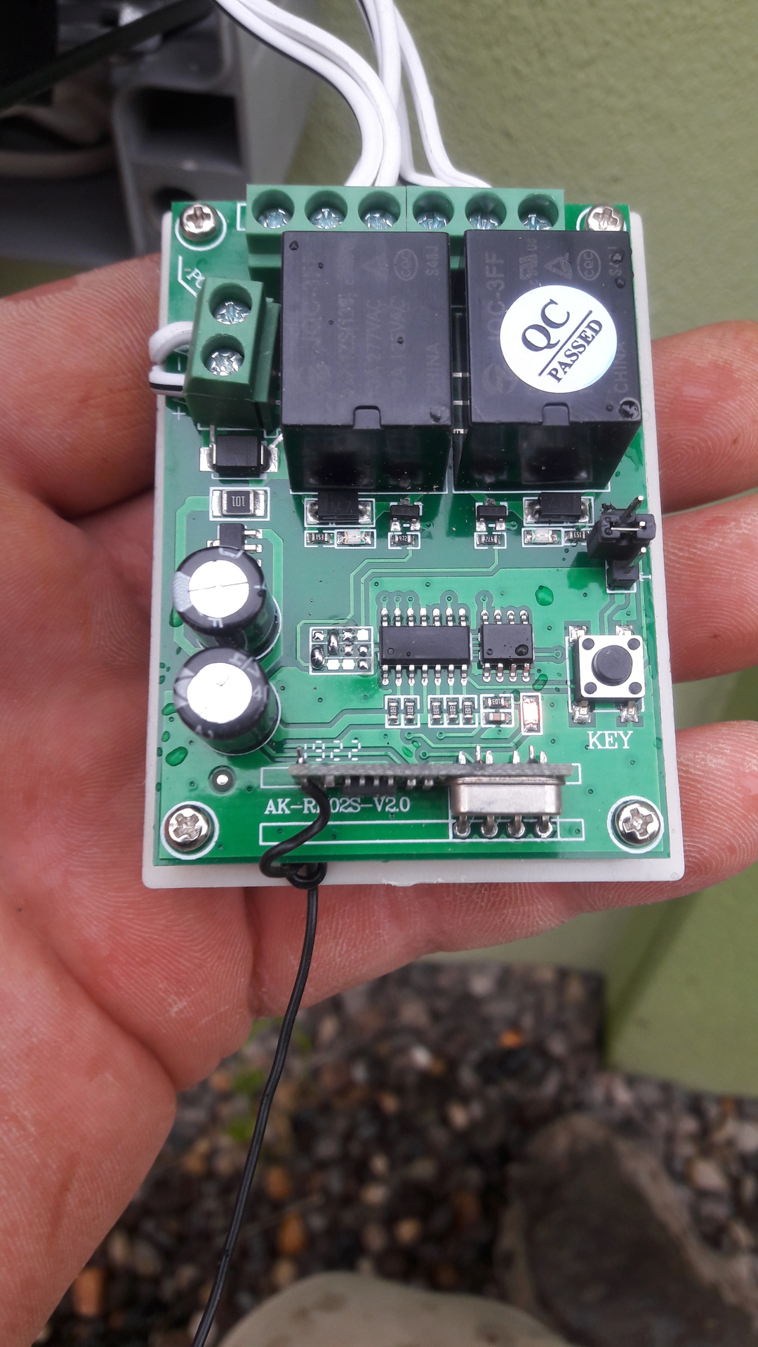

Most teszek fel két képet a vevöről is.
(#) andyka válasza andyka hozzászólására (») Máj 19, 2020 /
Már láttuk az ebay-os linkedet régebben.
Gyárilag az ú.n "Momentary/Jog" módban van a vevő, azaz addig kapcsolva marad a kimenete, amíg nyomod a gombot....
Leírást adtak hozzá? Bár a neten is van bőven róla. Talán már videót is linkeltünk a tanulásról...
Gyorsan ideírom az angol leírást:
Learning the Code: (Momentary)
Press the learning key on the receiver once time, it comes into momentary setting mode.
Wait for a moment, the LED will be off, it comes into learning state.
Push the remote button, LED indicator on the receiver board will flash then come off.
After 3 seconds, the LED indicator will be on again, it means learning successfully.
Már megbocsáss, a korábbi link a távirányitokrol volt, nem pedig erröl.
Amit ide leirtál angolul azt én is tudom, de mindemelett adodik egy bökkenő - hány távirányitót képes kezelni ?, na és ha tényleg üress a távirányitom akkor is megjegyzi ?

Itt mutattad!: Bővebben: Link
Biztos nem "üres" a távirányítód...más "üresek"-nek a LED-je csak röviden felvillan rövid időre. A tiéd LED-je biztos nem ezt jelzi. A "hányra" is válaszoltam már...olvasd csak vissza. De biztos nem telik meg a memója 5 darab 2 gombos táv kódjától. Ha tele lene azt is jelzi -le van valahol írva- és nem törlődik semmi. Úgy rémlik 8x kell megnyomni a vevőn a gombot, hogy mindent kitörlődjön.
Bátraké a szerencse! ...ez kedvenc mondásom.
(#) andyka válasza uniman hozzászólására (») Máj 20, 2020 /
„Biztos nem "üres" a távirányítód...más "üresek"-nek a LED-je csak röviden felvillan rövid időre. A tiéd LED-je biztos nem ezt jelzi.”
Na ez nagyon hasznos infó lehet. A távirányitók amiket külön vettm azoknál a led addig világit amig a gombja nyomva van.
Ezek szerint lehet még szerencsém,

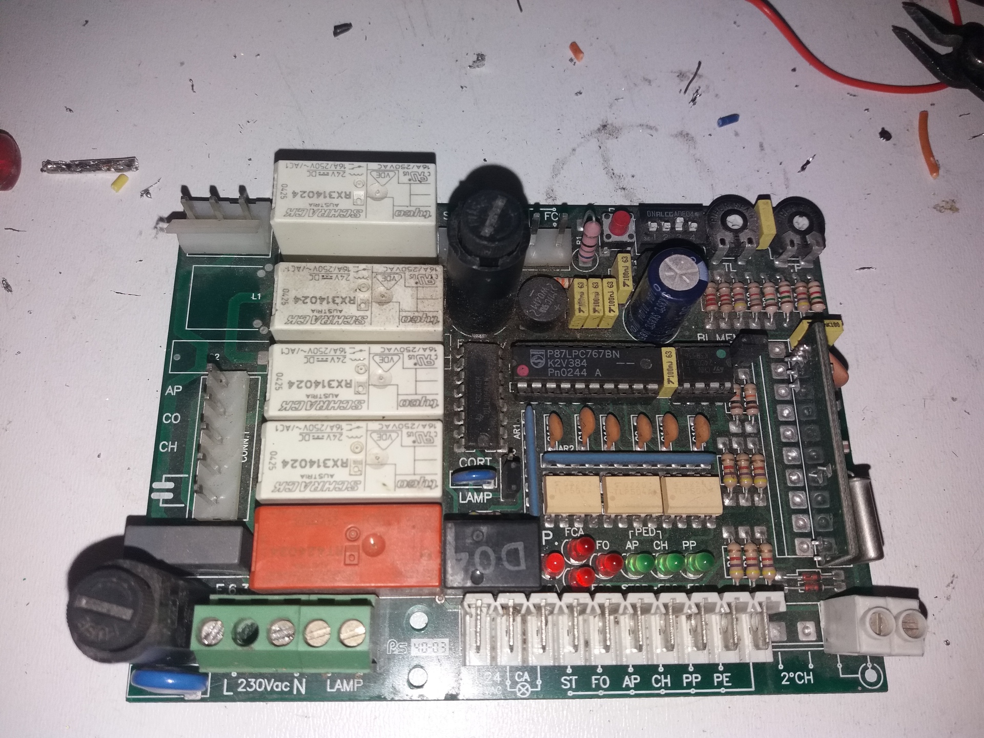

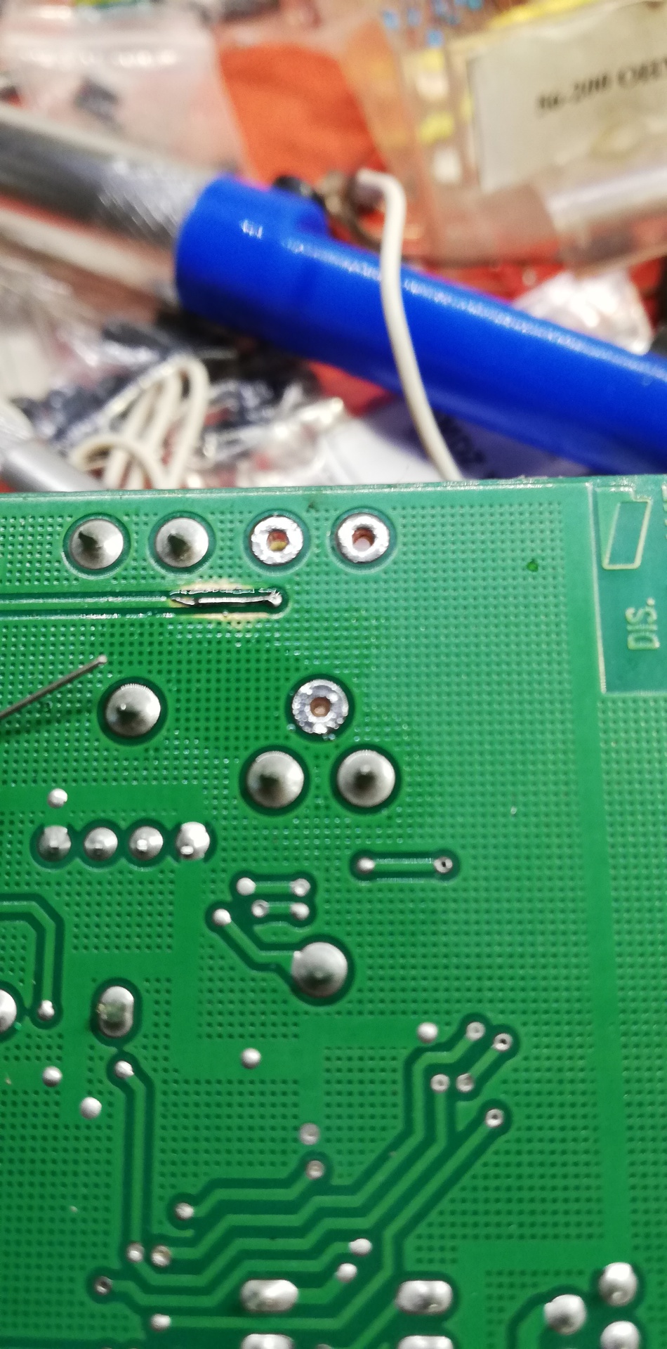

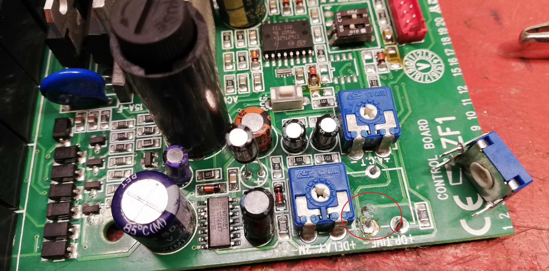

(#) zsoltee0001 hozzászólása Máj 21, 2020 /
Szeretném bemutatnia a mai cumizóverseny győztesét.
Came ZF1-es vezérlés, azzal hozták be, ha rásüt a nap, akkor nem csukódik, már az elején kiderült nincs köze az infrához, ha melegítettem egy HEF 40106-os hex ic-t akkor beállt a halál nála, kicserélve se javult a helyzet, aztán elkezdtem mérni (már az elején kellett volna )
nem kap 5 voltot, csak valami nagyon karcsú feszt, nagyító alatt átnyálazva se találtam sehol szakadást....
3 órával később...
Az egyik trimmer poti alatt került elő, úgy hogy a panelen egyébként nyoma se volt beázásnak (bekarikáztam)
(#) bajuszvas válasza zsoltee0001 hozzászólására (») Máj 22, 2020 /
Min volt rajta?
