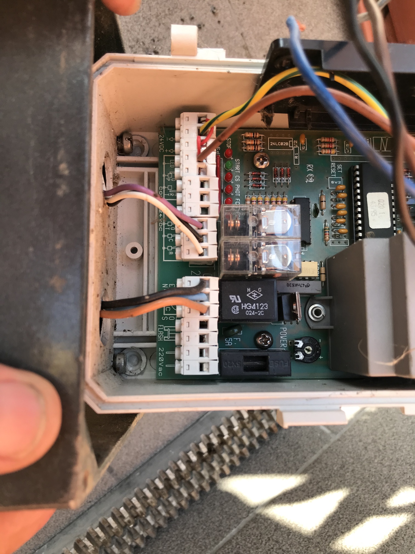

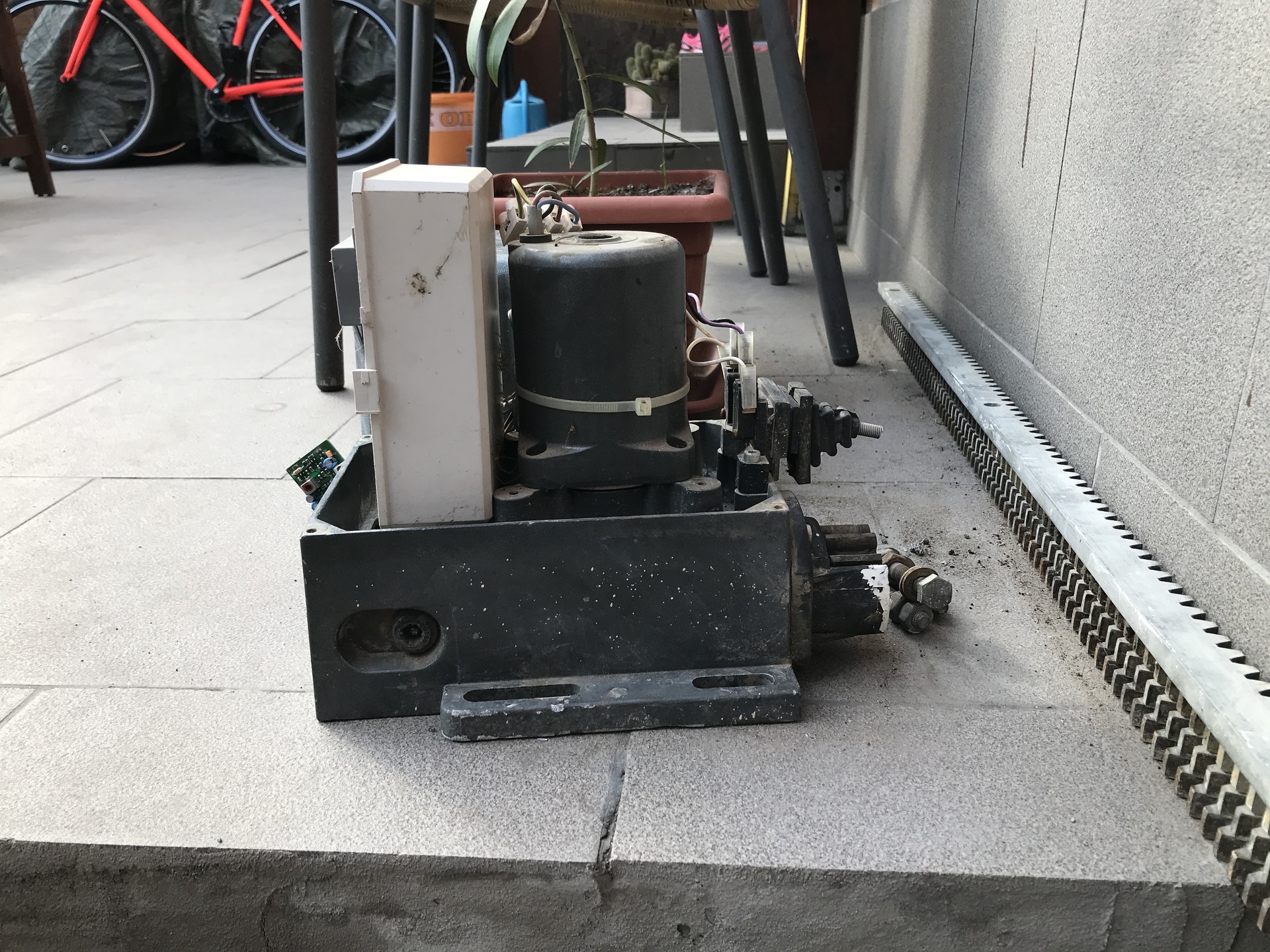

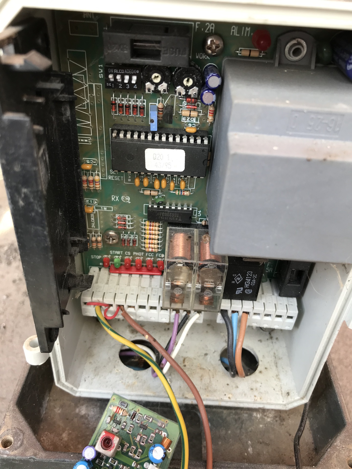

(#) Józsibácsi59 hozzászólása Júl 9, 2020 /
Keresem a képen szereplő kapunyitó típusát, és beállításának leírását.
(#) bajuszvas válasza Józsibácsi59 hozzászólására (») Júl 10, 2020 /
Leírásom nincs de ez nem egy túl bonyolult szerkezet. Az alsó poti az erő, a felsők közül ami látszik a work, az a munka idő, a másik az automata zárás lehet.
A jobb bal irányba, betáp, villogó 230 V, motor+ kondi bekötése.
A végállás kapcsolók, a többi nem látszik de a biztonsági eszközök és a végén a 24 + -.
Meko 5 vagy 8 motor lehet így ránézésre.

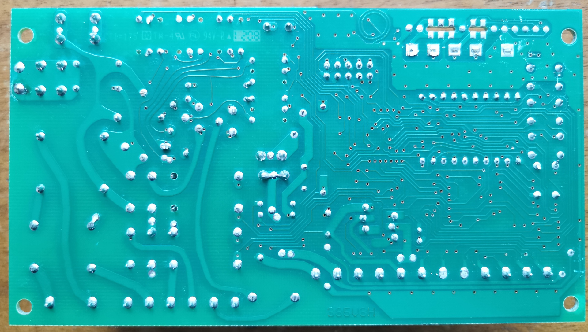

(#) zsoltee0001 válasza Józsibácsi59 hozzászólására (») Júl 11, 2020 /
Tanács: ha már kiszedted, forraszd újra, főleg a trafó pontjainál, a csatlakozóknál és az elkóknál.
Nem lyuk-galvanizált panel, hajlamos elengedni a forrasztás, szinte biztos, hogy vannak forrasztási hibák.

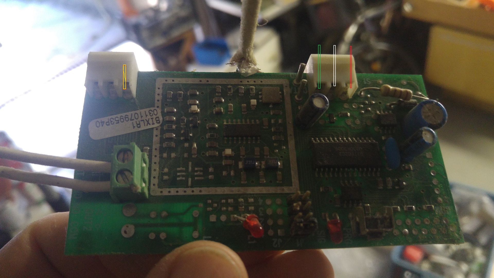

(#) krabor hozzászólása Júl 14, 2020 /
A regi DITEC BIXLR1 vezerlot cserelnem Master SlaveBOX illesztőegységre.
A regi bekotese 4 vezetek. Piros Feher Zold Sarga.
Melyiket hova kell kotni?
Fotokon jeloltem a szineket , illetve az ujra a szamokat.
Koszonettel varom a segitseget.
A hozzászólás módosítva: Júl 14, 2020
(#) zsoltee0001 válasza krabor hozzászólására (») Júl 16, 2020 /
Én ezt úgy csinálnám, hogy megnézném, a régi vevőhöz hova megy a táp, valószínűleg az első kettő (piros fehér) az megy az új vevő 1-2-re.
Aztán megnézném melyik szál összeérintésével indul a kapu, akár egy 200ohm körüli ellenállással, velószínűleg a zöld-sárga, azt kötném az új vevő 3-4-re.

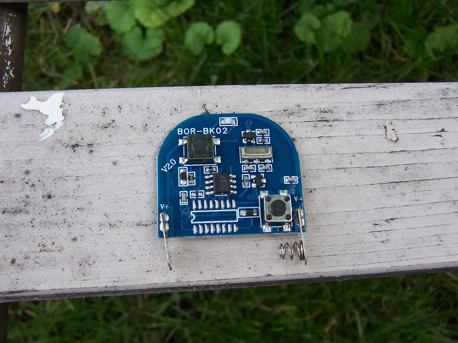

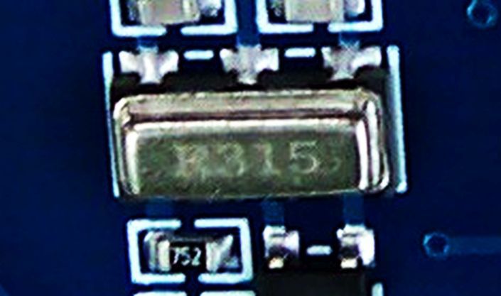

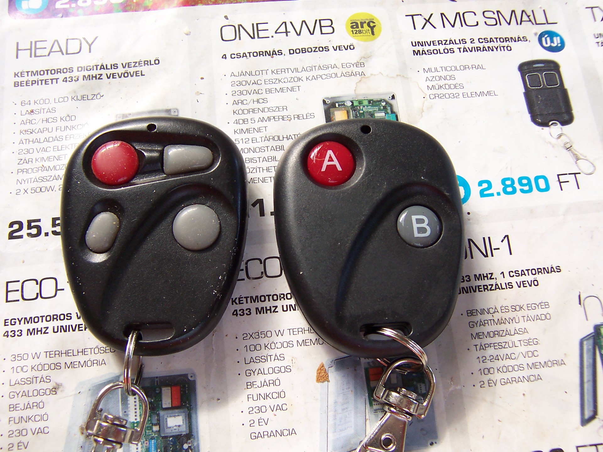

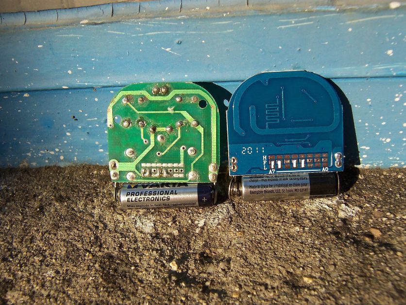

(#) mraulajos hozzászólása Júl 16, 2020 /
A képeken látható távadó, a baloldali, használatban lévő működő. (315MHz)A jobb oldali, új.
Ha réginek megfelelően megcsinálom az újon átkötéseket, annak a réginek megfelelő frekin kell dolgozni?
A hozzászólás módosítva: Júl 16, 2020
Kérhetnék erre egy kis magyarázatot.?
Ebbe miért nincs benne az IC? Az IC tip.nak van jelentősége, hogy milyen frekvencián dolgozik az adó?
Nekem 315 MHz.
Ebbe ha rakok SCT2260-at, az jó lehet?
Az előző hozzászólásom/kérdésem értelmetlen. Először az IC kellene hogy bele kerüljön.
(#) uniman válasza mraulajos hozzászólására (») Júl 16, 2020 /
Frekvenciát a rezonátor határozza meg.
De rossz az "irány", úgy tudom az EV1527 chip az tud tanulni, tehát nem kell más hozzá Már csak a kódtanulás módját kéne kitalálni.
(#) mraulajos válasza uniman hozzászólására (») Júl 16, 2020 /
Írtam 315 MHz. Látszik is a képen.
(#) mraulajos válasza uniman hozzászólására (») Júl 17, 2020 /
„Már csak a kódtanulás módját kéne kitalálni.”
És ennek a kitalálására milyen módszer van?
(#) mraulajos válasza mraulajos hozzászólására (») Júl 17, 2020 /
Itt van egy kép.
Tehát vagy az egyik IC, - vagy a másik?
Az enyémben, az általad meglátott EV1527-es van.
A hozzászólás módosítva: Júl 17, 2020

(#) mraulajos hozzászólása Júl 17, 2020 /
Kérlek benneteket, hogy a lentebb említett problémámra/kérdéseimre reagáljatok.
Hogy tudom ezt a távadót bekódolni?
Már az is valami, ha azt írjátok, hogy ezzel ne foglalkozzak, mert nem tudom megoldani.
