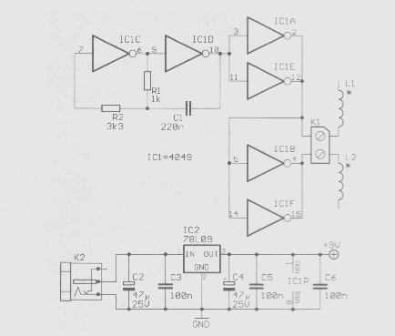

Egy barátom megkért hogy építsem meg neki a mellékelt kapcsolást. Kérdés hogy szerintetek a kondenzátorok melletti M15, M1, 1G, 2G2, 4G7 feliratot hogyan kell értelmezni ?
Ez gyors volt, köszi. Amúgy miféle jelölési rendszer, vagy nyelv ez ? Soha nem láttam még ilyet.
Én egy kicsit másképpen látom:
1G=1000u 2G2=2200u 4G7=4700u akit érdekel itt a teljes leírás (csehül) http://sel.wz.cz/download2/h2o.zip http://sel.wz.cz/download2/h2o_2.zip
Ez valami 7. galaxis beli jelölés lehet.
Azért egy rajzon belül ennyi féle, és egyedi jelölés nem semmi. Egyedül a C3 van normálisan jelölve. Ha 1500µF et meg 4700µF et akart tervezni, azt 1m5 és 4m7-el kellett volna jelölni, mivel 1000µF az egyenlő 1mF-al. Vagyis mili farad. A G az mifelénk gigát jelöl a M pedig megát. Kondiban elég érdekes méretek jönnének ki. Egyébként 100nF, 150nF, 1000uF, 1500uF, 2200µF és 4700µF lesz az.

Megépült a cucc. Frekimérőt rákötve 1600 -hz et-et mutat, de ezt modulálja fel-le 5Hz -el. Szerintetek ?
Lenne egy kis problémám rémlem tudsz segíteni. Megépítettem a vízkő mentesítőt és valamiért nem villog a sárga led. Tápot kap mert a zöld led világít. Próbáltam a hangszóróval is (fülhallgatóval) de semmi.
Üdv Mindenkinek!
Megint megjelent a vízkő. Egy egyszerű készüléket szerettem volna ezért megépítettem az alábbi kapcsolást. Szerintetek mennyire lehet hatékony? Próbáltam az előző kapcsolásokból ellopni pl. a "végfokot", csak ez FET-tel megy nem tudom jó-e igy? Ilyen hangot ad. A freki magasról indul és kb 1kHz-ig csökken majd kezdődik előről. Itt az egyszerű szoftver: DEVICE = 12F629 CONFIG INTRC_OSC_NOCLKOUT,MCLRE_OFF,WDT_OFF DIM a AS WORD DIM c AS WORD kezd: a=a+1 IF a=500 THEN a=25 FOR c=1 TO 100 HIGH GPIO.2 DELAYUS a LOW GPIO.2 DELAYUS a NEXT GOTO kezd Várom a tippeket ötleteket...

Bővebben: Link Bővebben: Link Olyan helyen dolgoztam ahol vizsgálni tudtuk vizes laborban a működését. Működik. A képen, a két üvegben lévő mintán is jól látszik. Zárt rendszerben (a folyamat felgyorsításáér) folyt a teszt. A két üveg víz között egy hónap telt el. Az elektronikában a T1-es tranzisztor HELYESEN! van rajzolva! Alacsony áramú üzemmódban fordított tápfeszültségen is működik, méghozzá óriási meredekséggel, ide meg pont az kell.

Lenne pár kérdésem, mert nem tudok németül. Szóval az első Idézet: „Az R2 -es ellenállással lehet 1 Hz és 20 Khz közé beállítani” Vagyis R2 3,3k ohm poti? Ha nem, akkor hogy kell számolni R2-őt frekvenciára? Mitől függ, hogy milyen frekvenciára kell méretezni, és azt én laboratóriumi körülmények nélkül, kúti vízzel, hogy állapíthatom meg? A tekercsek milyen átmérőjű, anyagú, szigetelésű huzalból/vezetékből legyenek? 1 szálas? Sodrott? Hány menet kell belőle? Függ-e ez a cső anyagától, átmérőjétől, vastagságától? Ha igen, hogy állapíthatom meg, milyen kell? Mennyit fogyaszt?
Nálunk fúrt kút van és szivattyú látja el a házat a
36nk° keménységű vízzel. (Budapesti csapvíz kb. 12-15 nk°keménységű! Lehet viszonyítani...). 3 havi bojler tisztítást már egy kicsit untam ezért ma megépítettem az alábbi változatot egy bináris osztós, 3 IC-s verziót, BC182vel és BC212-vel, ( ugyanez a kapcsolás BC182-212 ill. BC546-556-tal is szerelepl). Elméletileg ez egy full automatikus áramkör, normál és rendszerkarbantartó periódusok váltakoztatásával, külső beavatkozást nem igényel. jelek alapján elméletileg még jelet is ad a tekercsnek. Az 556-os kimenetére kötött controll led 8 mp-ig világít, majd 8 másodpercig villog kb. 25-öt, és ez így váltja egymást már lassan 4 órája. A tekercsek közelében lévő középhullámú rádiót iszonyat zavarja a gerjesztett sípoló hang, innen gondolom, hogy működik is az áramkör. Viszont passzolom, hogy ennek tényleg így, ilyen periódusba kell-e működnie. Mert elméletileg van benne egy egy hetes periódus is. Mindenesetre 3-4 hónap múlva beszámolok a bojler állapotáról, az eddigi takarításokhoz képest. |
