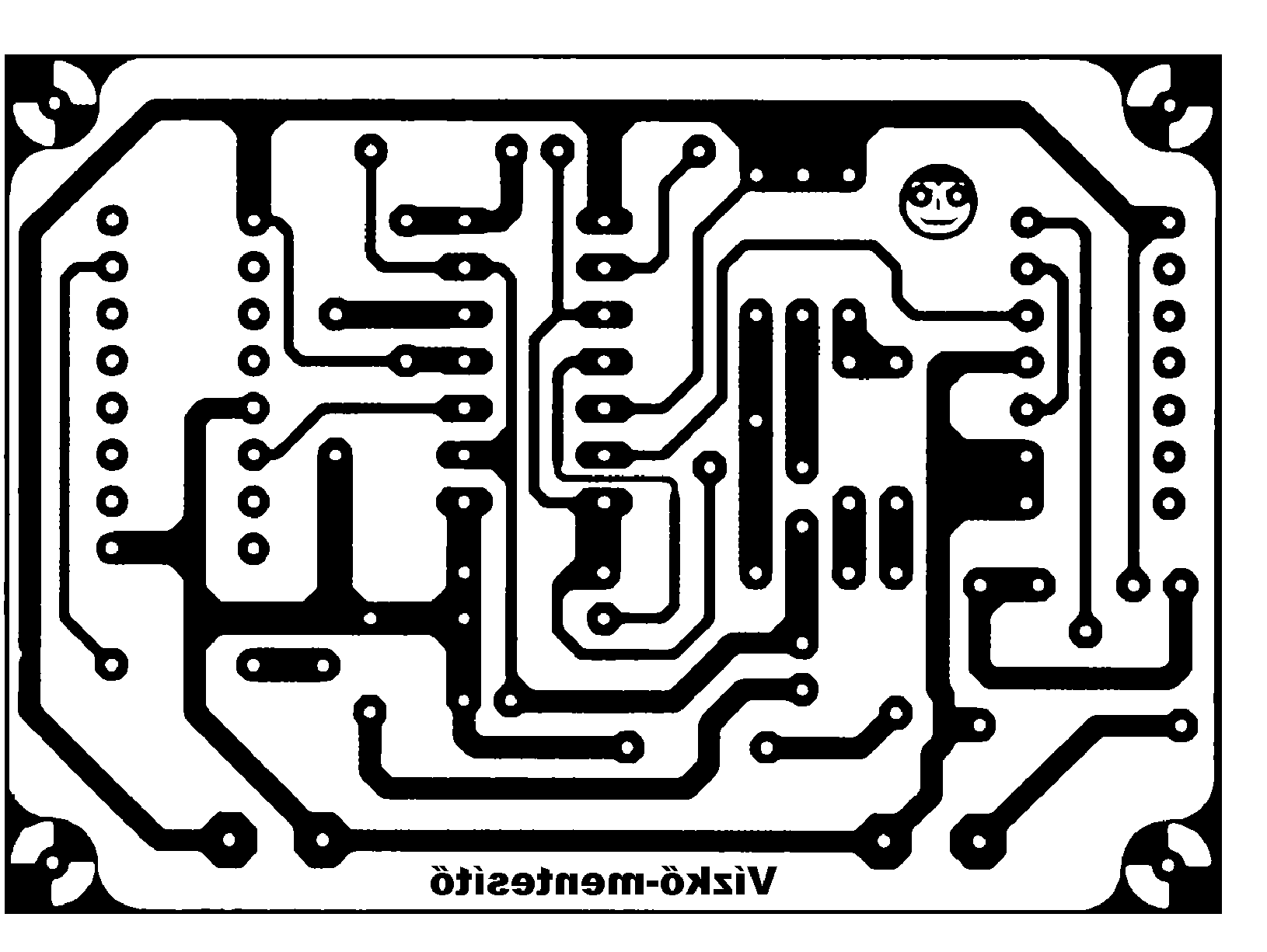

Sziasztok. Meg építetem én is az oldalon levő kapcsolást . Úgy néz ki működik, legalábbis oszcilloszkópon látni a különböző frekvenciájú négyszög jeleket. Csupán az nem világos számomra a csőre tekerendő vezetéket . Egymás mellé, vagy egymás után kell tekerni? A tekerés iránya amint olvastam nem meghatározó.
Itt megtalálod a kapcsrajzon: Bővebben: Link
Lehet benéztem valamit,de a 3db dióda bekötése a rajzon nem fordítva volna jó?
szerintem igen.

A diódák szerintem jól vannak a rajzon, nyitóirányban állnak, kb. 1.8V-ra emelik a 10k alján lévő feszültséget. A betett képből kiszedtem a panelrajzot és kicsit pofoztam, hogy "lézer-kompatibilis" legyen.

Megépítettem a vízkőmentesítő készüléket a djzorro féle kapcsolást,működik de Vicsys videóján kétféle üzemmód hallható először lüktető sípolás utána meg lassan emelkedik a frekvencia aztán meg visszafelé skáláz. Az enyém ha rákapcsolom a feszt legtöbbször a lüktető sípolás indul el de nagy ritkán néha elindul a lassú frekvencia emelkedés és süllyedés,a kérdésem az lenne hogy hogyan kellene működnie ennek a dolognak.

Ez így jól működik. Szereld fel, aztán egy pár hónap múlva szemmel is látni fogod a hatását. Üdv.:Ckó

Sziasztok. Én is megépítettem ezt a kapcsolást, kíváncsi vagyok a hatására. A gyors freki változás kb. 3 óráig tart, majd több napos lassú követi. Én foglalkozom vízhálózat szereléssel, és pár helyen találkoztam a Zepter által forgalmazott készülékkel. Hihetetlen, de több tíz éves horganyzott vascső belseje tiszta volt, mintha akkor szerelték volna be. Én láttam a hatását, mint sok más vizes kolléga. Amiben más a Zepter-es készülék, hogy ott a tekercsek végei össze vannak kötve. Most egy ilyen masinára vadászok, hogy a kapcsolását, az áramkörét meg tudjam vizsgálni. Ha lesz valami, ide beírom.

Sziasztok! Szeretnem megkérdezni, hogy aki megépítette a Djzorro által betett rajzot annak a sárga led az egyfolytában világít -e vagy ha nem akkor mi lenne a helyes működés? Nekem egyfolytában világít és nem tudom így rendben van e, míg nem, tudom a biztosan nem szeretném felrakni.
Végigolvastam az egész topikot és oldalanként változott a véleményem a hozzászólások hatására, aztán a tiedhez érve úgy döntöttem kipróbálom, ennyit megér. Azonban ha megkérhetlek készítenél egy fényképet a telepített változatodról, amire kíváncsi vagyok; -víz folyási iránya -melyik tekercs melyik kivezetéshez tartozik -tekercsek csévélési irányai -drót milyensége (sodrott, tömör) remélem, nem túl nagy kérés. Hiszek az írott szavadnak, és pontosan úgy szeretném kivitelezni, ahogy a tied van. Remélem, működni fog nekem is!
