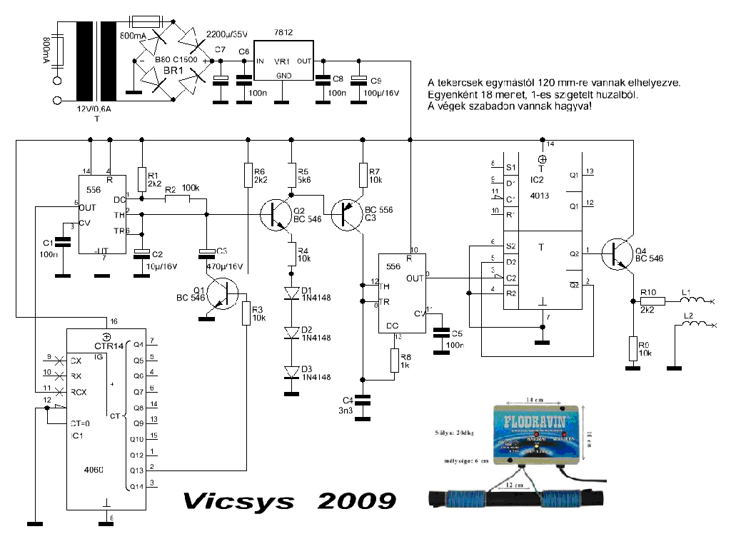

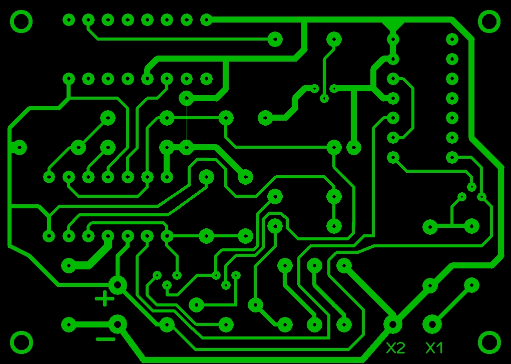

Előzőhöz itt a komplett anyag. Én a tekercset 1,5mm-es szigetelt, merev rézhuzalból csináltam a képen leírt módon. 1mm-eset nem kaptam. A NYÁK az eredeti hibáinak javítása után saját rajzolás.
Bízom benne nem én cs*sztem el a rajzot és azért nem változott már a periódus 5 órája...
Talán az alkatrészek karakterisztikája, pontatlansága lehet a ludas?
Várom a véleményeket.

Igen, potival is lehet helyettesíteni. Én úgy csináltam, hogy az eredeti ellenállással párhuzamban rákötöttem egy 20k-s trimmert, így csökkenthető az eredeti ellenállása amitől a freki megemelkedik. 4.7k alá nem érdemes vinni. Ha ezután mégfeljebb szeretnénk vinni a frekit, csökkentsük a kollektor-test közti kondi kapacitását. pl. 2n2-re vagy 1n2-re.

Ha beteszek egy kapcsolót a C3 kondi elé akkor működtethető a kapcsolás mindkét féleképpen igaz?
Úgy nézem csak ez a csomópont befolyásolja a hosszú periódust.

Vicsys rajzát már kb 1éve használom, én azóta mióta feltettem napi szinten takarítom a csapoknál a szűrőt, most kellett egy kisebb vízkőoldózást csinálnom a hőcserélőn mert egy nagyobb darab zörgött benne folyamatosan.
(#) pjg válasza Raiden hozzászólására (») Nov 17, 2012 /
Tehát a rajz szerinti készülékkel a vízkövesedés nem múlt el. Csökkent? Vagy semmi változás?

Szóval azt nem állítom hogy nem múlt el de működik mert mióta fent van azóta naponta tisztítom a csap szűrőket. Igen csökkent a vízkő az tuti. Azt csak akkor tudnám biztosra mondani ha vadi új hőcserélőm lenne h nem is rakódik le.
Na megépítem. 1 év múlva beszámolok.
