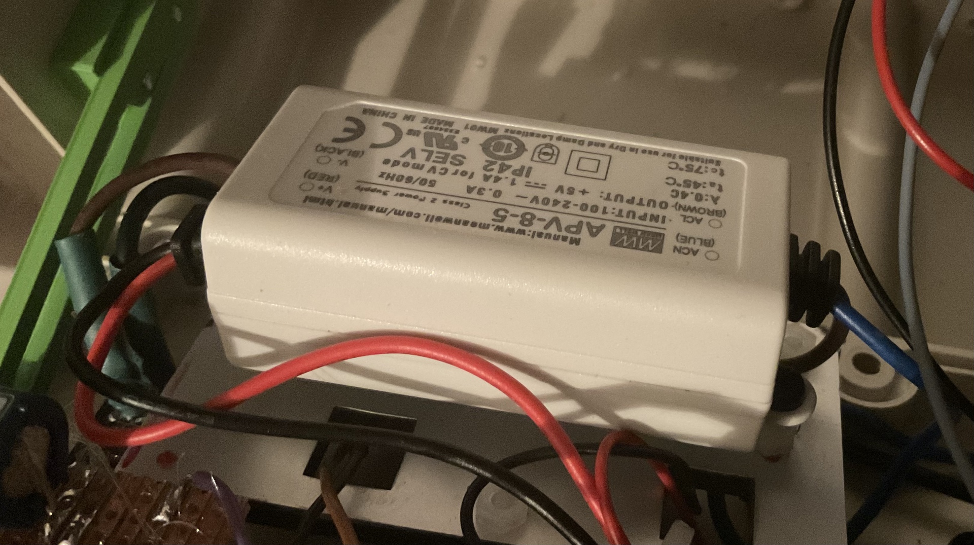

(#) Massawa hozzászólása Ápr 19, 2023 /
Azért érdekes dolgok derülnek ki.
Az itteni vita alapján ma csináltam pár kisérletet egészen meglepö eredménnyel. ( müszerem is van, de a rádio sokkal többet mondo eredményt ad).
A 30W-s LED világito panel, kb 1 méterre a rádiotol FM sávban annyira zavar, hogy nem lehet hallgatni ( profi cucc minden garanciával, 2022-s gyártásu).
Ugyanabba stekkerbe dugott márkás villanyborotva töltö modusban szintén nagyon zavar, érdekes ha befejezödik a töltés a zavar megszünik, azaz a hálozati kábel továbbra is a gépben van, borotválkozni is lehet. Ugy látszik csak a töltö áramkör zavar.
A kameráim töltöi viszont abszolut nem zavarnak. (3 különbözö márkáju gépröl és akkukrol van szo).
Ami viszont meglepett.
Tavaly nyáron egy alkalmi boltban 5 Voltos 1,4 A-s kapcsitápokat vettem, nagyon profi kivitelben teljesen beöntve darabonként 1,5 euroért. Teljesen csendesek. Két Arduinoval hajtott szerkezetet probáltam ki, szintén 1 méterrel a rádiotol. Az egyik 2 léptetö motort hajtott a másik meg vagy 40 LEDet. Kár, hogy csak 4 tápot vettem.
Nagyon profi cucc. ( a képen).
Láthato, hogy mennyire eltéröek a berendezéseink és mennyi van a lakásban gyakran fel sem fogjuk, hogy mi minden zavarhat. ( a profitol kezdve az utolso amatör cuccig), és szinte kizárva, hogy ebben még valaki rendet csináljon.
Meg az is kérdés milyen szabványt kellene alkotni ilyen gondok kiszürésére, mert azt valoszinüleg nem lehet megszabni ki mikor és hol töltse a villanyborotvát vagy a kamera akkujai, esetleg mikor használhatja a LEDes paneleket.
(#) Bakman válasza Massawa hozzászólására (») Ápr 19, 2023 /
„szinte kizárva, hogy ebben még valaki rendet csináljon.”
Van szabály, hogy mennyi zavart termelhet adott készülék sugározva és/vagy vezetve. Az már más kérdés, hogy ezt mennyire tartják be és ellenörzik.
Nevezett tápegység ma is kapható sok helyen.
