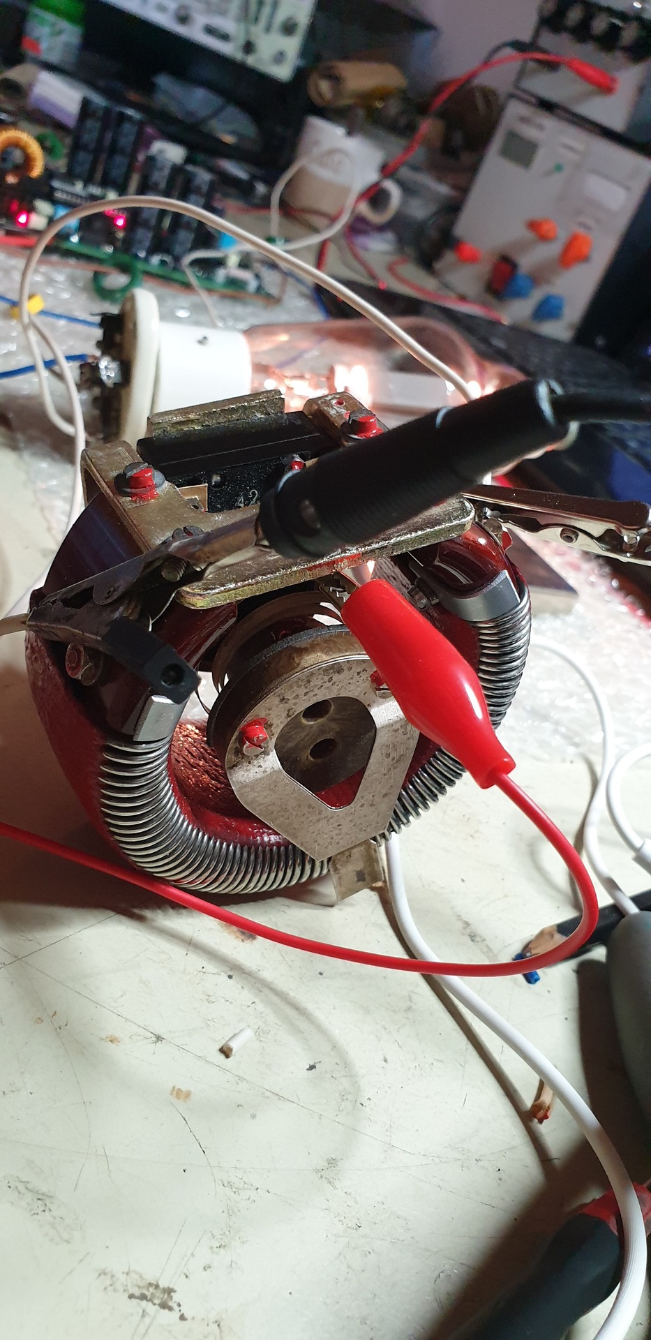

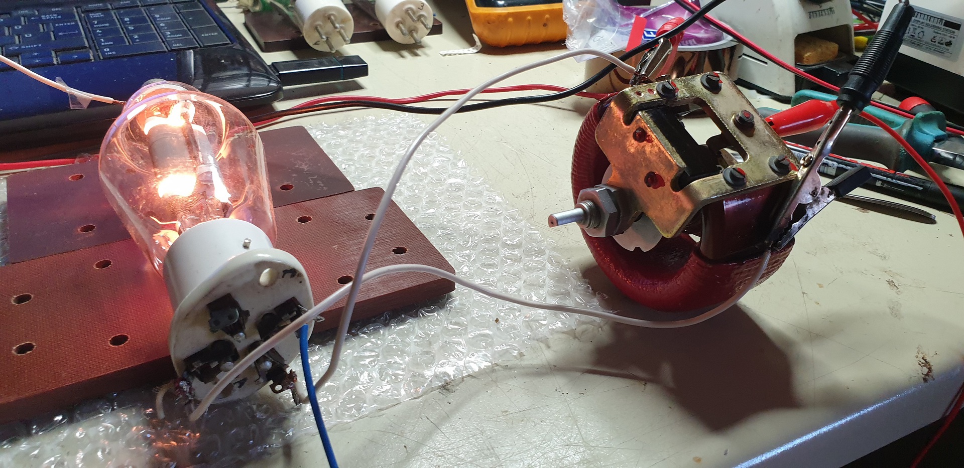

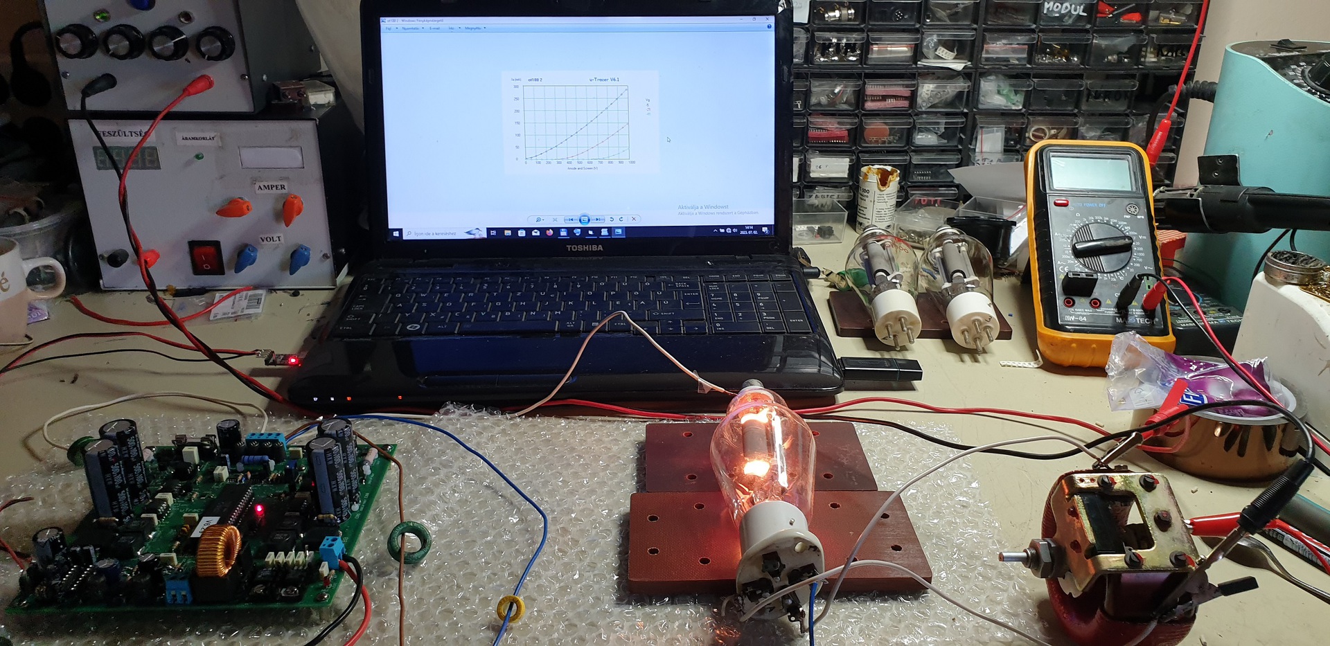

(#) Sanyesz5 hozzászólása Júl 2, 2023 /
Mérések készen, találtam itthon egy nagy dög 6ohm-os huzal potmétert azzal ki tudtam "közepelni" a fűtést 8 század volt szórással mivel nagyon nagyok a huzalok rajta.
Mellékelek két képet, szinte ugyanaz a kétfajta mérés, a képek bal felső sarkában van az hogy milyen cső pl ot100 2p az a kettes cső potméterrel mérve, ugyanazon a rácsfeszültségen lettek mérve a képen ami van nem mérvadó 0 -20 -40 volt.
Képek
Mellékelek pár életképet is

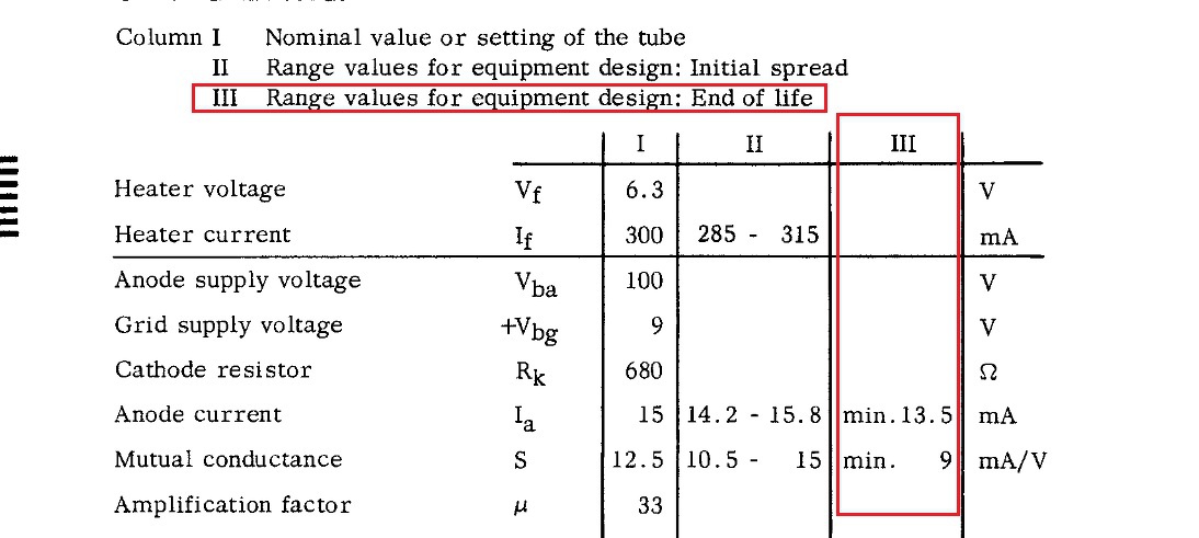

(#) Sanyesz5 hozzászólása Szept 12, 2023 /
Mellékelek egy adatlap részletet ez egy e88cc adatlapjából van, jól értem azt hogy a római 3-as skála az azt jelenti hogy a cső élete végén, vagy vége felé mérhető minimumok?
Sok ilyen csövet árulnak amit ezeken a munkapontokon mértek, 8-9 közötti meredekséggel és 100%-nak írják, mi a helyzet itt?
(#) mohinger válasza Sanyesz5 hozzászólására (») Szept 12, 2023 /
Az az érdekes, hogy az ECC88-at és az E88CC-t más paraméterekkel kell mérni az adatlapok szerint. Utóbbinál 680Ohm katódellenállást és +9V rácsfeszt írnak, míg az előbbinél -1,3V rácsfeszt, katódellenállás nélkül, ugyanilyen anódfesznél.
Egyes szakirodalmak szerint a cső öregedésével a meredekség is csökken, de sok új csőnél (E88CC) sem sikerült még 12.5-ös meredekséget mérnem.

(#) Gafly válasza Sanyesz5 hozzászólására (») Szept 12, 2023 /
- Névleges érték
- Irányadó értékek a tervezéshez
- Élettartam végén tervezett érték
Jó példa erre az anódáram, az adott munkapontban.
Névleges 15 mA, amikor a gyárból kijön akkor lehet 14.2 és 15.8 mA között bármi, de ha 13,5 mA alatt van, akkor illik cserélni, még ha egyébként szól is.
(#) Sanyesz5 válasza Gafly hozzászólására (») Szept 12, 2023 /
Arra voltam kíváncsi hogy csak én értelmezem e rosszul, viszont az így mért csövek 9-es meredekség alatt még a minimumba sem érnek fel a mellékelt munkapontokon történő mérés alapján, amit a gyártó ajánl. Na itt jön amit nem értek, 100%-nak vannak hirdetve ezek a csövek, nem újak, használtak

(#) segítő válasza Sanyesz5 hozzászólására (») Szept 12, 2023 /
A táblázat felett ott a III oszlop magyarázata: End of life. Élettartam vége.
Azaz BÁRMELYIK paraméter ez alá esik, kuka. Legalábbis régen így volt/(jobb volt)
Általában ipari csöveknél volt ilyen specifikáció, a gyártó eddig vállalta a felelősségét.
A mai NOS cső kínálat jó része átvágás, MO-on pláne.
3 paramétert kell(ene) közölni egy NOS csőnek mondott cső esetében: Anódáram a munkapontban, meredekség, rácsáram. Szerintem senki nem találkozott még ilyen hirdetéssel

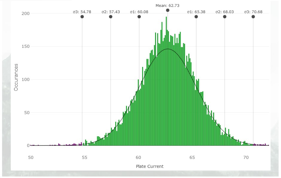

(#) Accord válasza lefituta hozzászólására (») Szept 13, 2023 /
Csak szeretném alátámasztani egy ábrával, az általad írtakat. Ezt a statisztikát egy csőválogatással foglalkozó csapat készítette(új gyártású csövekről van szó). A mérések eredménye azt mutatja , hogy mennyiben tér el egy mért cső anódárama a referencia értéktől. Hogy hol húzzák meg a határt, a jó és a rossz("futottak még") között arra nem találtam konkrét utalást, de az általad írt értékek elfogadhatónak tűnnek.
(#) segítő válasza Accord hozzászólására (») Szept 13, 2023 /
Tipikus Gauss görbe. Alapfok. Matematika. Nem elektroncső specifikus találmány. Több száz éve idézik No jó, majdnem.

Nem elértés volt. Nem is sör. Egy ilyen ábrát bármilyen termék mellé oda lehetne tenni. Szőnyeg, autó, TV, alkatrészek. És a háttérben oda is teszik a gyártók, csak nem kötik az orrodra. Amúgy az általad mutatott ábra zéró infóval rendelkezik. Lehetne bármi, a, b, h, lkaf
