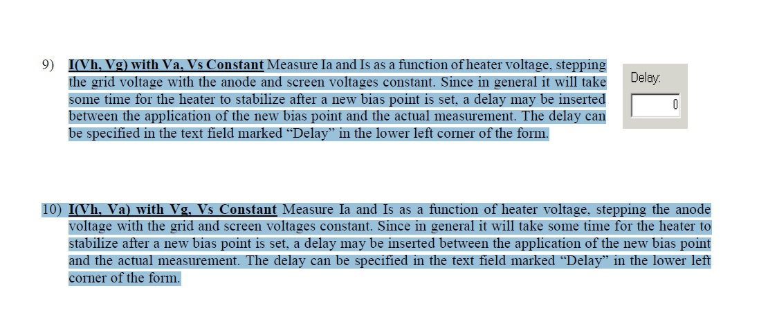

Teljesen ezt így nem mondanám, itt van két mérése is ami többek között a fűtést is változtatja:
I(Vh, Vg) with Va, Vs Constant Mérje meg az Ia és Is értéket a fűtőfeszültség függvényében, növelve a hálózati feszültséget, miközben az anód és az árnyékoló feszültsége állandó. Mivel általában némi időbe telik, amíg a fűtőelem stabilizálódik egy új előfeszítési pont beállítása után, késleltetést lehet beiktatni az új előfeszítési pont alkalmazása és a tényleges mérés közé. A késleltetés az űrlap bal alsó sarkában található „Késleltetés” szövegmezőben adható meg. I(Vh, Va) with Vg, Vs Constant Mérje meg az Ia és Is értéket a fűtőfeszültség függvényében, az anódfeszültséget úgy, hogy a rács és a képernyő feszültsége állandó legyen. Mivel általában némi időbe telik, amíg a fűtőelem stabilizálódik egy új előfeszítési pont beállítása után, késleltetést lehet beiktatni az új előfeszítési pont alkalmazása és a tényleges mérés közé. A késleltetés az űrlap bal alsó sarkában található „Késleltetés” szövegmezőben adható meg. Nyersfordítás, az a baj állítólag a gyári cső fűtése kicsit alá tud fűteni, azért használja mindenki külső tápról, valamiért mégiscsak van ilyen funkció, bár Gee Lee által javasolt kapcsolás összedobtam működött, akkor az nem tudtam reprodukálni Utracer-en, hozzáteszem kezdő felhasználó vagyok lehet van még mit tapasztalni. ui: nincs kizárva hogy impulzus üzemben is lehet mérni, lehet csak ki kell tapasztalni, pl egy adott csőből egy új példánnyal, és egy döglődővel ki kell kísérletezni, majd ráfekszem a dologra. A hozzászólás módosítva: Máj 20, 2023

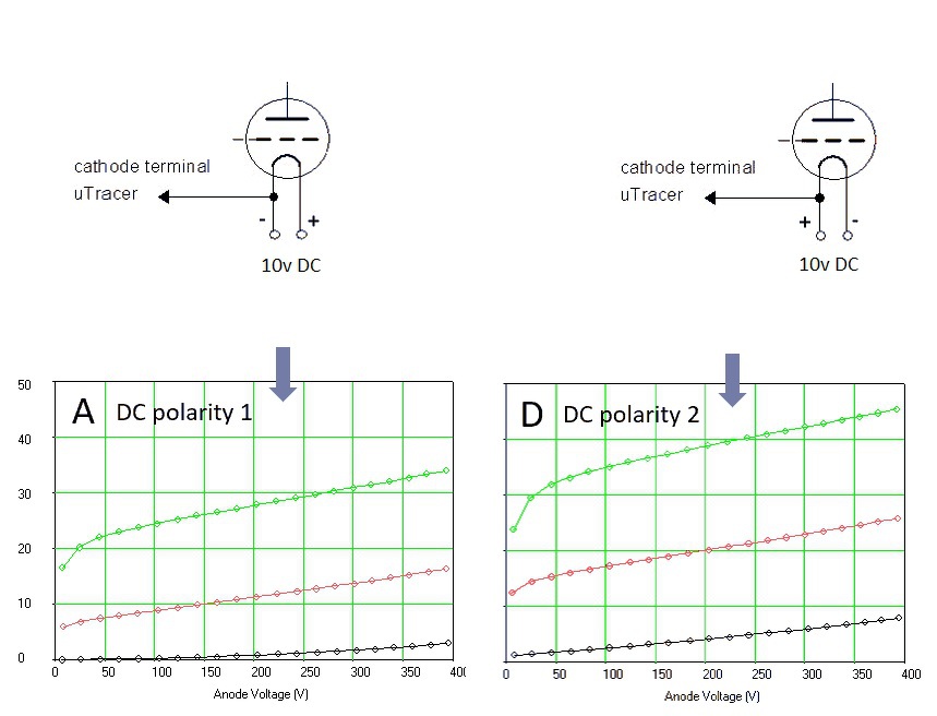

A következő kérdéssel fordulnék hozzátok, életemben először direkt fűtésű csöveket kell mérnem, dc-vel fűtve. A problémámat a mellékelt ábra szemlélteti, magyarul ha a negatív oldalra kötöm a katódot egy 10 voltos fűtésű csőnél akkor a katód -5 voltra kerül, ennek megfelelően a mérés gyengébb, ha a pozitív oldalra teszem +5 volttal feljebb kerül ami miatt a mérés sokkal jobb értékeket mutat, elméletileg a két oldalon megmért érték átlaga a jó. Mi van akkor ha a +5 voltra teszem a katódot, és ezt azzal korrigálom hogy pl a 0 voltos vezérlőrács feszültség -5 volt lesz ekkor kiegyenlítődik a dolog, és így tovább az 5voltos korrekciót beleviszem minden mérésnél. Elvileg átlagolva is mértem, illetve az 5 voltos korrekcióval, azonos lett az érték 99%-ban, de vajon jó a megoldásom? AC-val is lehetne mérni de azt kihagynám ha lehet
Szerintem ez a kérdés nem kérdés.
Mármint hogy úgy kell mérni, ahogyan használva lészen. Közvetlen fűtésnél az előfeszítésbe beleszámít a fűtőfeszültség is. Jó példa ez a tipikusan klasszikus végcső, a DLL 101. Még meg is van jelölve az adatlapon, hogy melyik a fűtés pozitív, és melyik a negatív oldala... |
