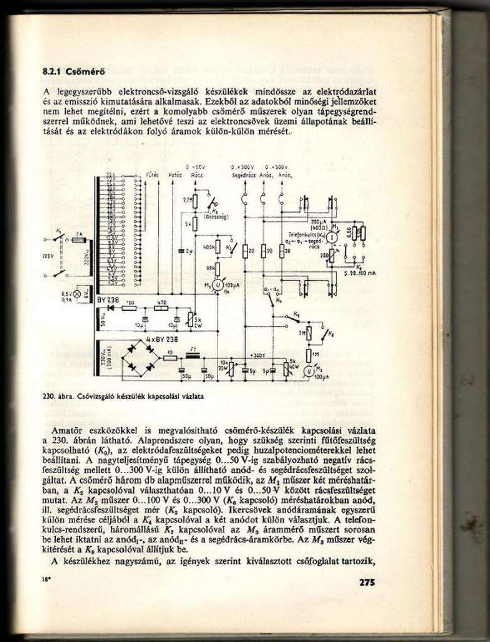

(#) netuddki hozzászólása Márc 1, 2016 /
Nem tudná valaki megmondani, hogy mikori számból van az alábbi leírás?
(#) kadarist válasza netuddki hozzászólására (») Márc 1, 2016 /
Gyanús, hogy egy Rózsa-féle könyvből származik ez a szkennelés.
(#) Kinka István válasza netuddki hozzászólására (») Márc 2, 2016 /
Ahogy kadarist is említette: Rózsa Sándor -Elektronikus amatőr mérőkészülékek (1974) című könyvből van.
(#) netuddki válasza Kinka István hozzászólására (») Márc 3, 2016 /
Köszi az infót , abban reménykedtem hogy RT, de így kicsit problémásabb megtalálnom.

(#) endrusz válasza granpa hozzászólására (») Márc 4, 2016 / 1
Az 1974-es kiadásban van benne a csőmérő....Bővebben: Link

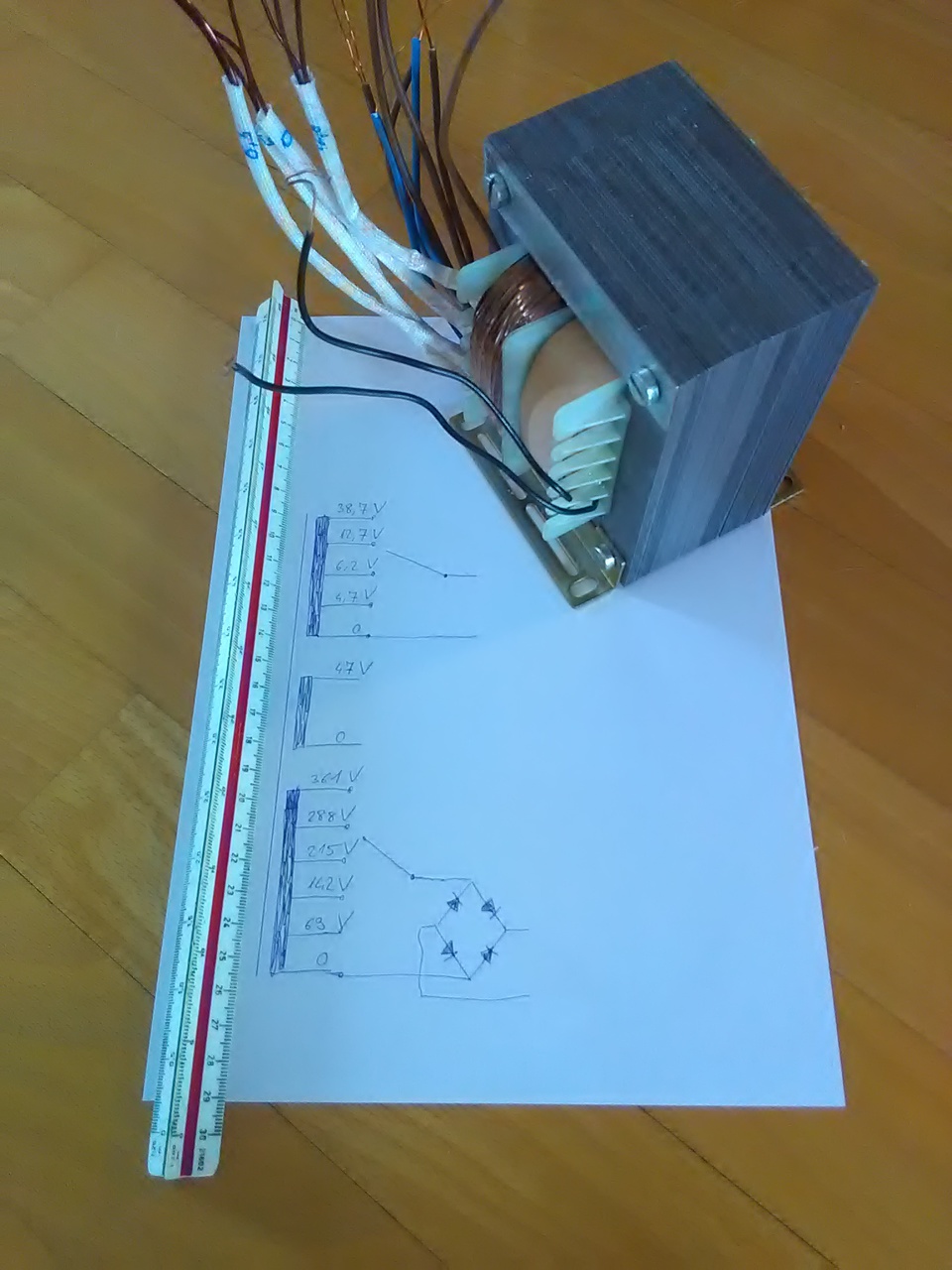

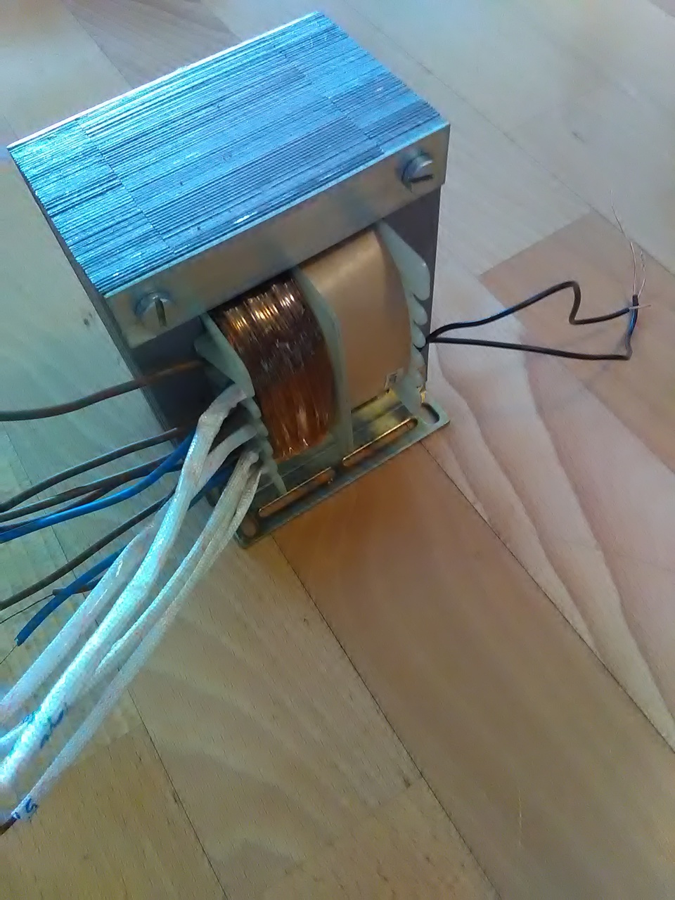

(#) konyak6 hozzászólása Márc 22, 2017 /
Ezt a kapcsolást akarom összerakni. Van egy trafóm, amit áttekertem. Valamikor 230/115 V 300VA volt. Az anód tekercset osztottra tekertem, hogy kissebb teljesítményű potméter kelljen. 0-69-142-215-288-361 V. A fűtés 0-4,7-6,2-12,7-38,7 V(2,9A,). A rács 47V. Elvileg így elég a 10 W-os potméter.
Jól gondolom?
