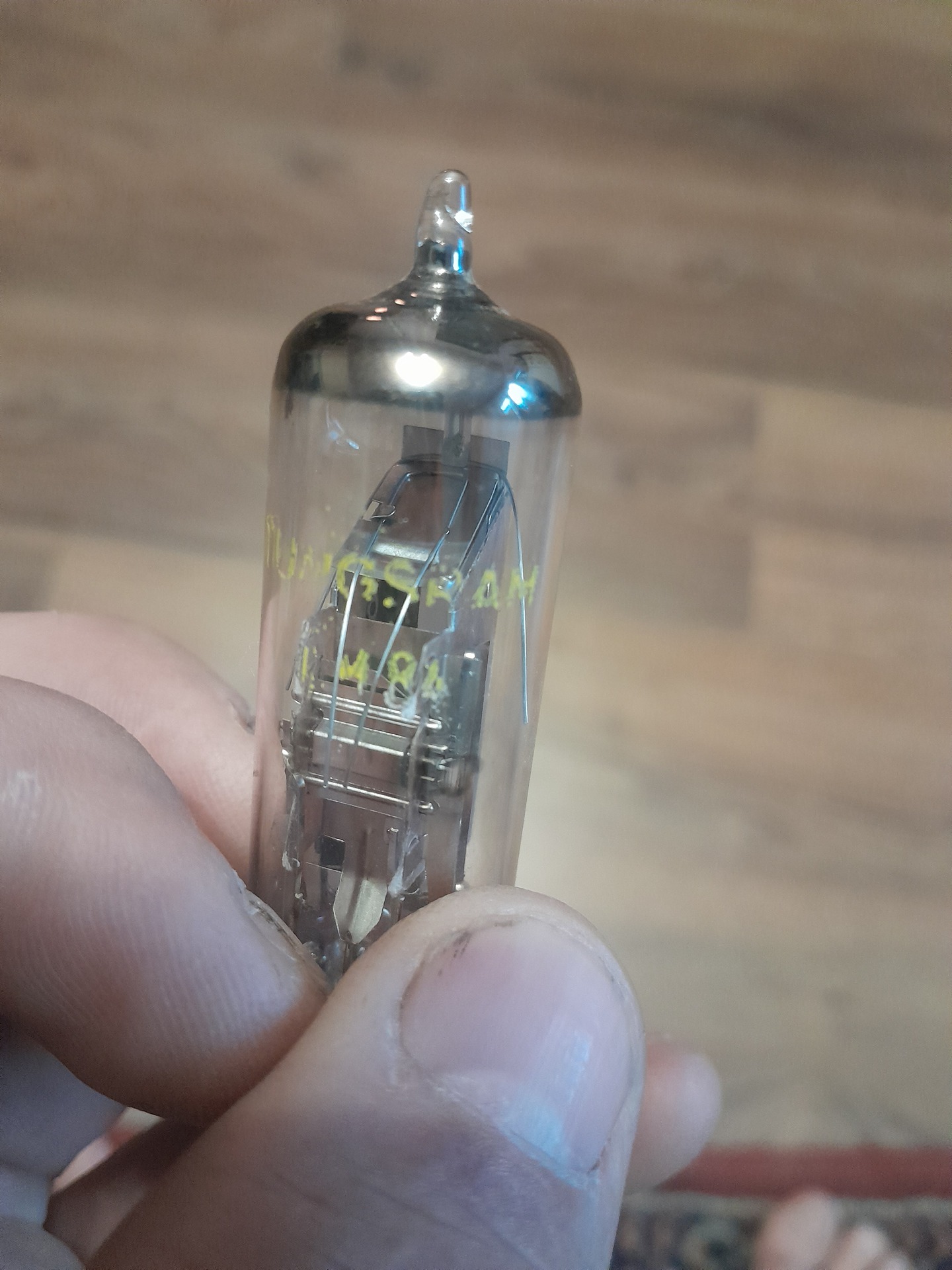

Kijelző csőVan valakinek katalógusa a kijelző csövekről? Ezt a típust próbálom azonosítani.
EM84
Varázsszem, régen sokat használták rádiókban hangolásjelzésre. Számottevő értéket képvisel, mostanság lehet belőle erősítőhöz dekorelemet készíteni. Látványos, és kevés gyakorlattal elkészíthető csöves cucc, ajándéknak is remek.
EM84 Bővebben: Link
Én meg 184-et olvastam elsőre. Nem is volt kerek a történet. Azt hiszem láttam is egy műszer rajzot hozzá. Ezt neki.
