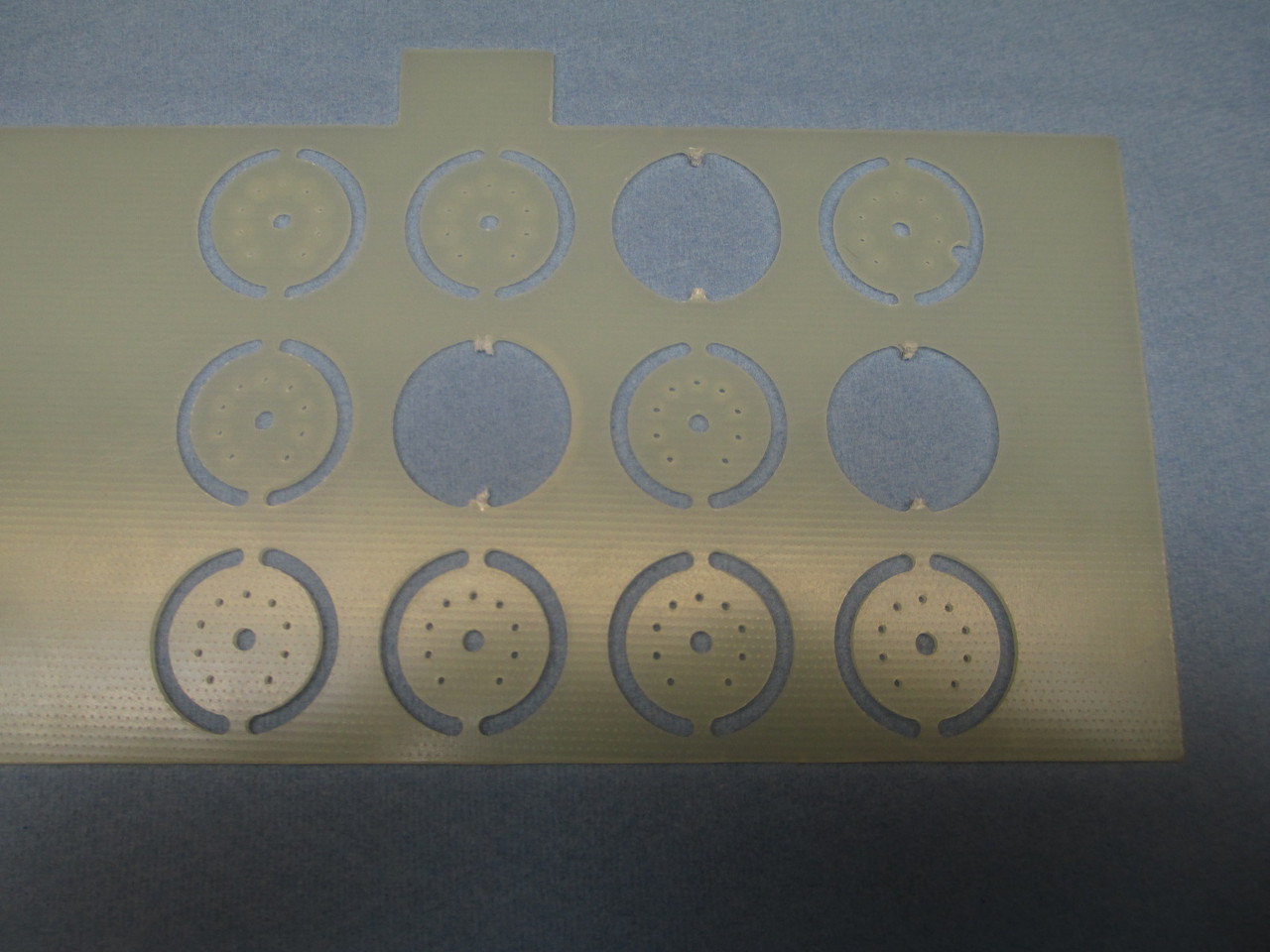

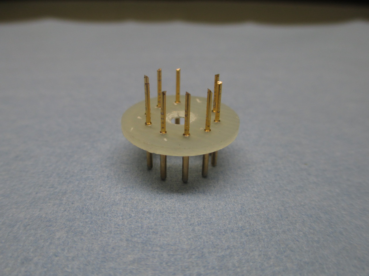

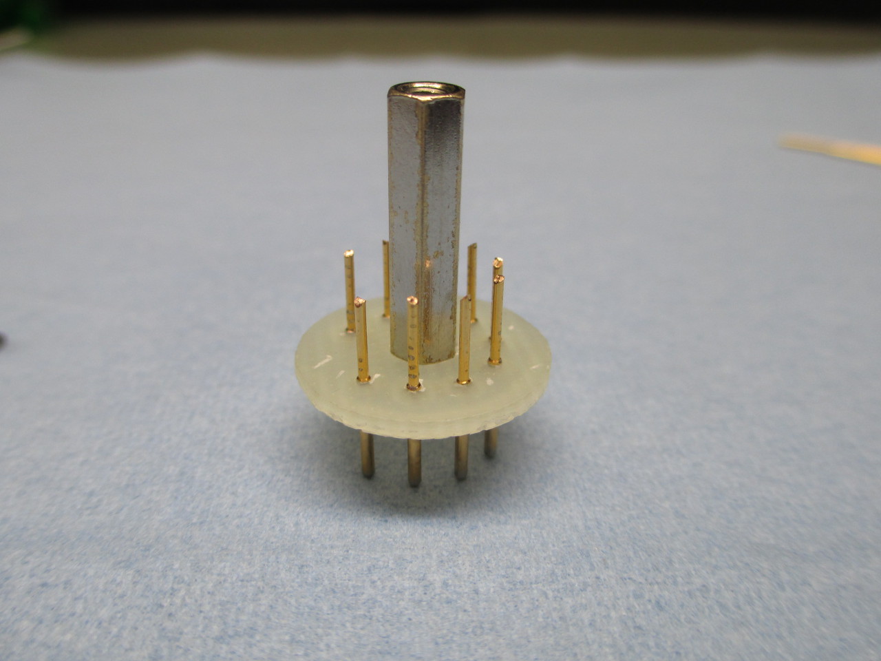

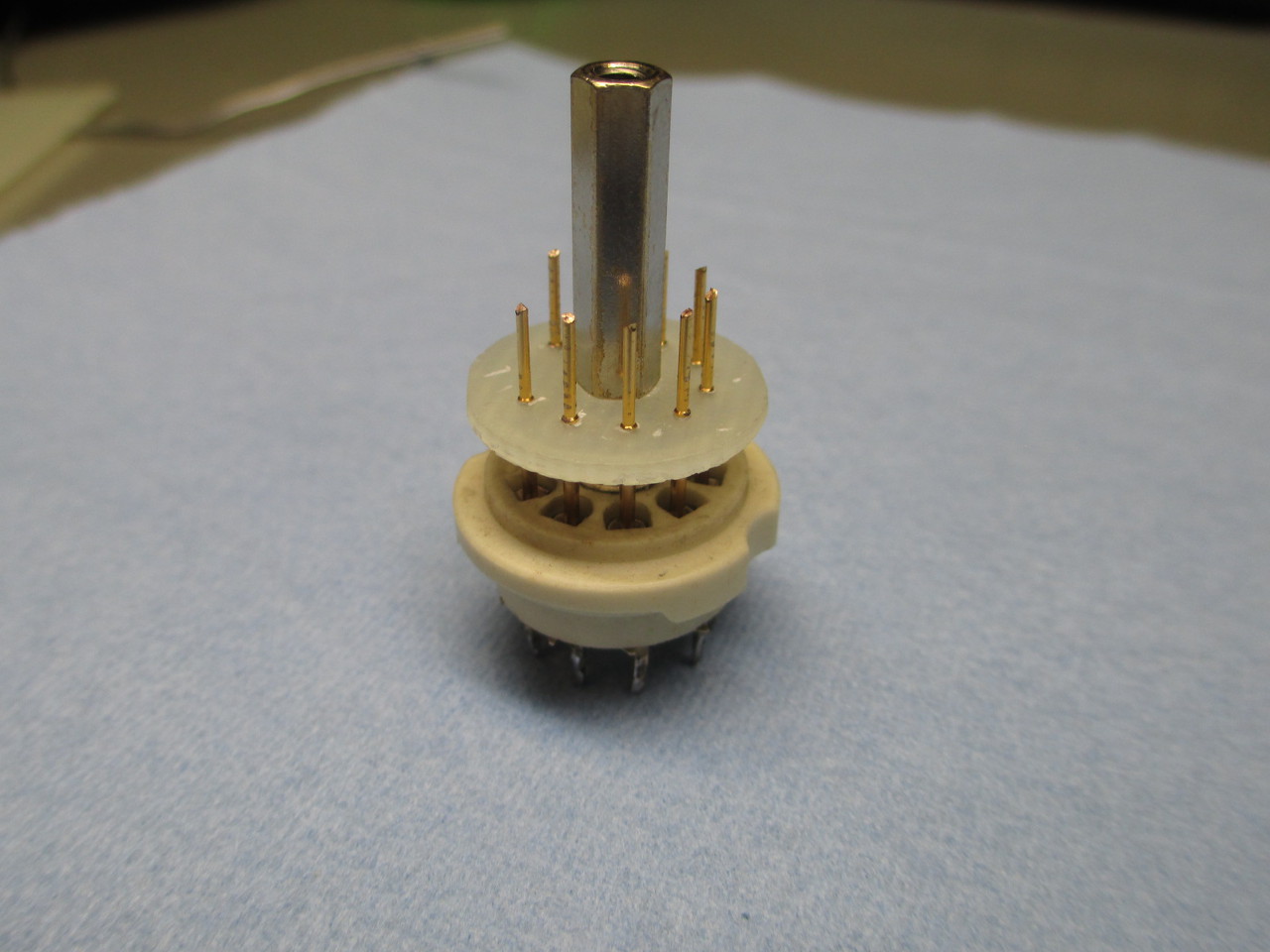

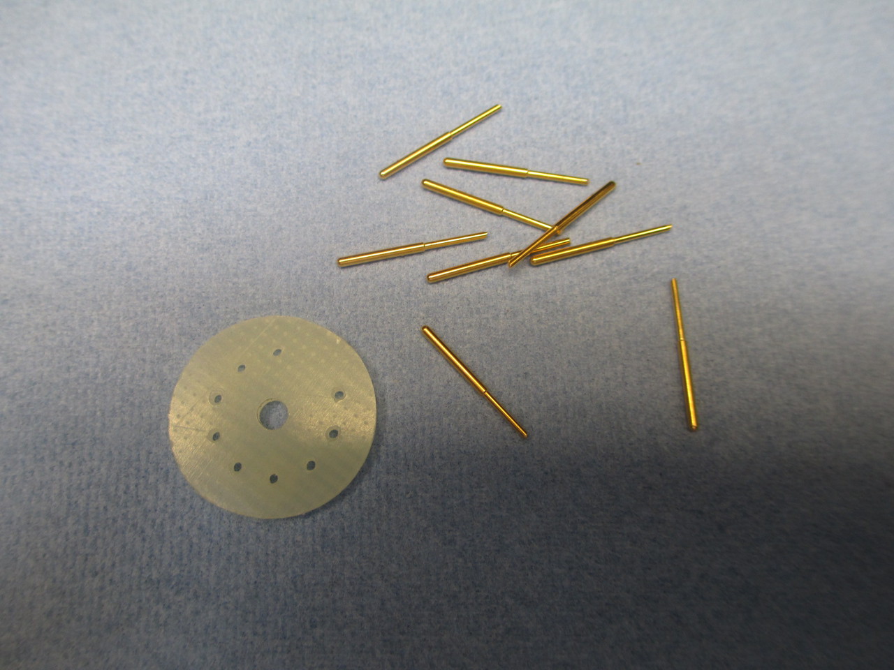

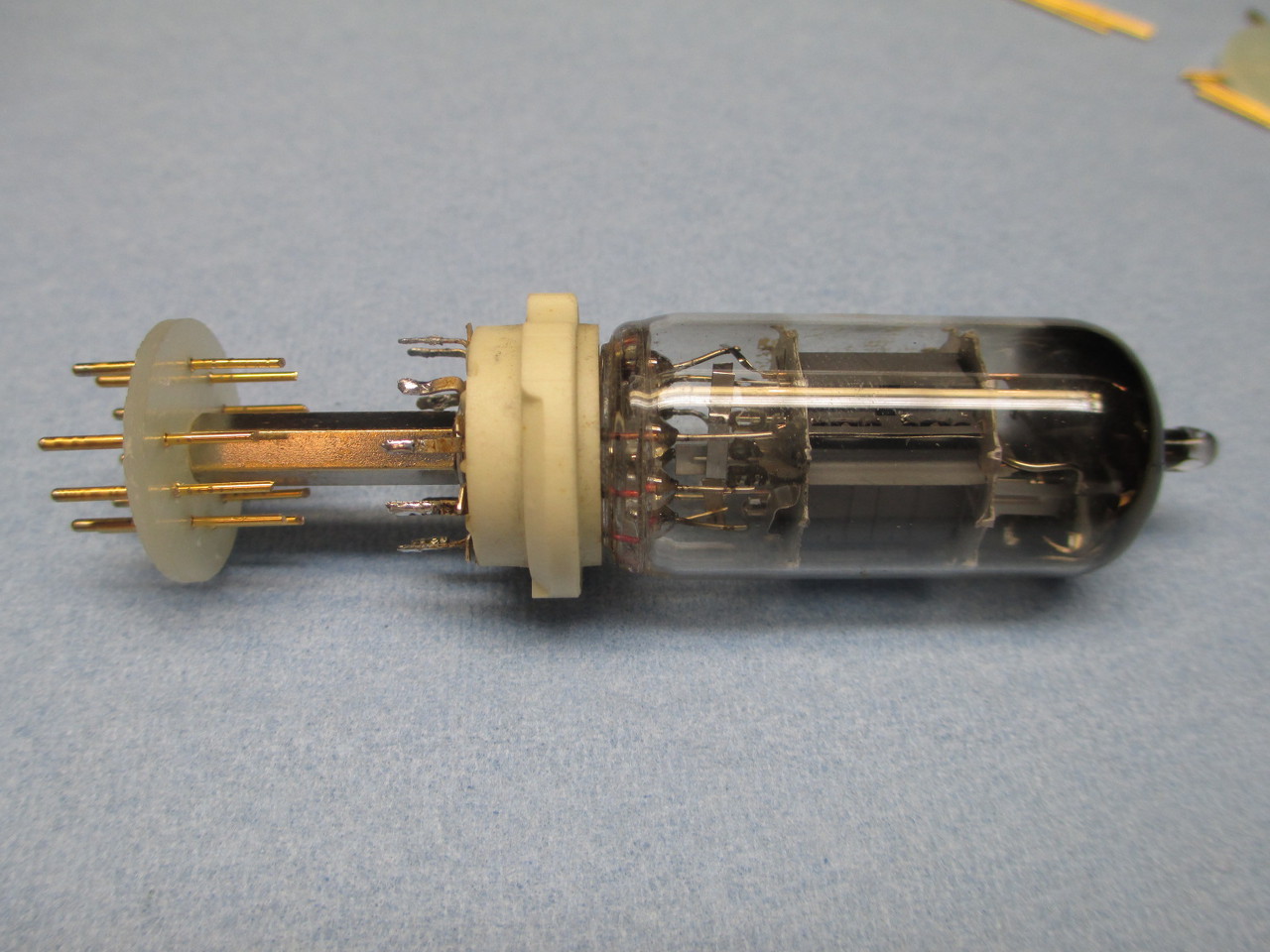

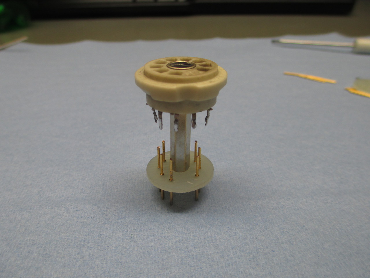

Elkészültek a "proto" darabok, de sajnos nem sikerültek túl jól.
![]() Azért használhatók, de a következő sorozat már profibb lesz. Az aranyozott pines verzió lett jó, a beütőtüskés felejtős. Pár fotót teszek fel, ha másért nem elrettentésnek
Munka volt azért ezekben! Nyilván minden további darab jobb lesz, mással is így szokott lenni...

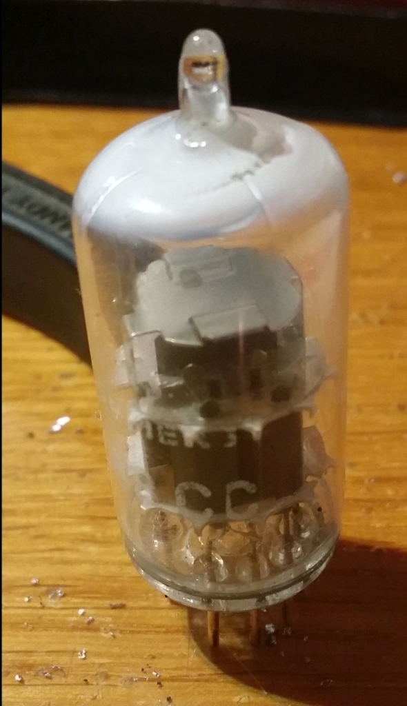

Nemrég találtam pár darab csövet. Annyi jártasságom van e témában, hogy gyorsan beazonosítottam őket. Az E88CC-ket még a helyszinen, itthon meg majd kiugrottam a bőrömből, mikor megláttam mennyit is kóstálnak! Na de nem azért írtam, hogy dicseked! A 4db kettős triódából egy igen különösen néz ki. Láttam már néhányszor csövet, de ilyennel nem találkoztam még. Egynek nem ezüstös a teteje. Van egy baromi egyszerű kapcsolás triódára, amivel ki lehet próbálni, de félkész vagyok vele. Közben olvasgattam itt, hogy ha a fűtés jó, akkor nagy valószínűséggel jó a cső. A fűtés jó, de a kifehéredés ellenére jó lehet még? Képet mellékelek.A találatban volt 2db E81L pentóda. Ez a cső mekkora teljesítményre képes? A kuriozum azonban a 4db AZ10A. Nem volt könnyű rátalálni. Eddig a szót sem ismertem, nem hogy a cső típust: dekatron. De klassz dolgokat lehet vele alkotni. Kapcsolást azt hiszem csak egyfajtát találtam hozzá. Esetleg tud valaki valami többet ezekről a csövekről?
Szegény cső gázos,gáz került a búrába,a gatter pedig kifehéredett. Már lehet hogy nem fog úgy működni mint régen,vagy eggyáltalán nem fog menni.
Biztos, hogy nem fog működni, kuka!
Ez már csak dísznek jó. Levegőt kaphatott, azért fehéredett ki a teteje.

Gyanús volt, hogy valami ilyesmi lehet. Remélem a másik 3db működik.
Kidobni nem fogom, a topik elején esett szó arról, hogy csak a fűtő szálat megtáplálni, és mint dizájn cső lenne. Csak az a kifehéredés nem túl esztétikus.
Ha a cső levegős, akkor pár perc alatt úgyis elég a fűtőszál, úgyhogy túl sok jót ne várj a fehér csövektől.
Tényleg, de blőm dolgot is írtam! Hisz ha nincs vákum, akkor az oxidáció gyorsan lezajlik. :/

Sehogy sem fog működni, ilyen gázosan. Valószínűleg a fűtés is perceken belül kiég, ha ráadod a feszt. Valamelyik lábnál hajszálrepedés van és beszivárgott a levegő.
A cső sorsa eldöntetett, megy az örök elktron mezőkre!

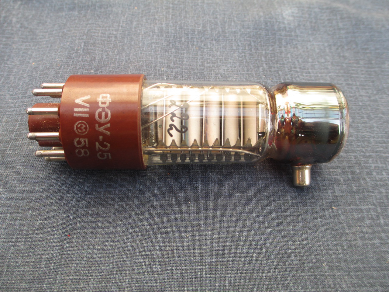

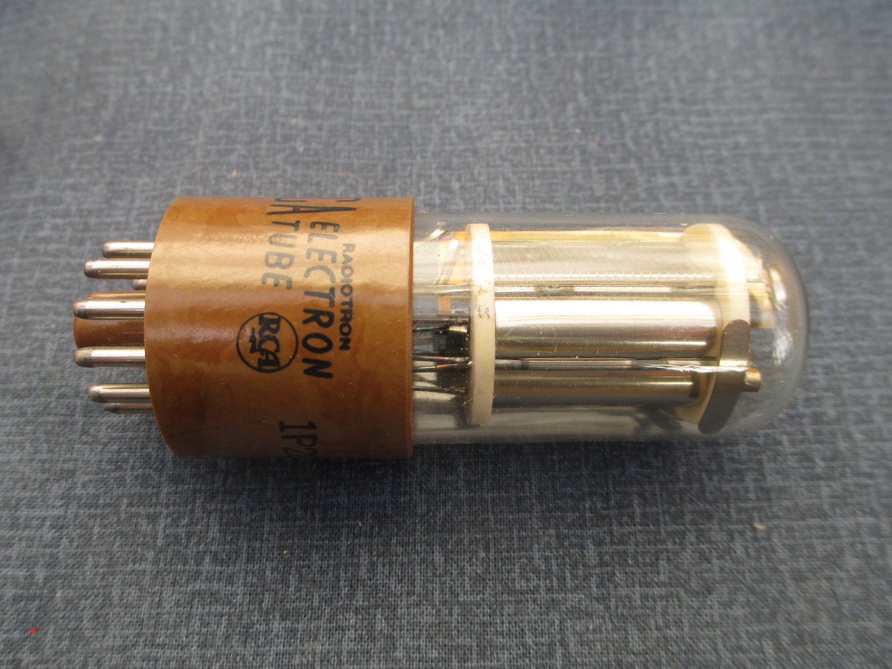

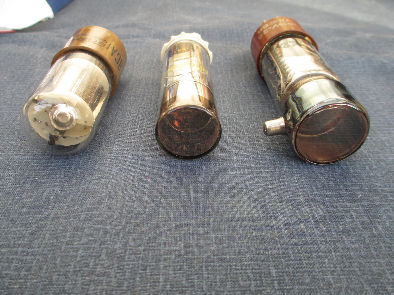

Új darabokkal bővült a gyűjteményem:
RCA 1P28 Zeiss M10FS25 FEU-25 (Orosz) Fotosokszorozó cső. Ilyen csöveim még úgysem voltak.

Pontosan ezek mire is jók?
Elektronsokszorozók, nem foton sokszorozók, kicsit torzít a fotosokszorozó név.
Fényjel konvertálás, megvilágítást elektromos árammá alakítja és egyben erősíti az áramot szekunder elektronemisszió útján.
