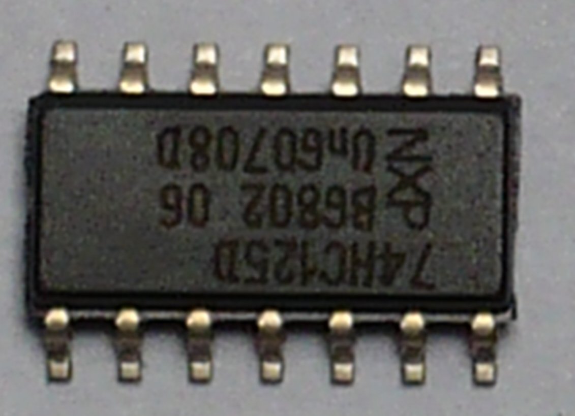

Segitsegeteket szeretnem kerni. Adott egy (uj) SMD HC125 IC es nincs semmi jeloles rajta amirol tudhatnam hol az 1. lab. Honnan lehet tudni ilyen esetben? Kepet mellekelem.
Ha úgy tartod, hogy olvasható a felirat, akkor a bal alsó (első) láb az 1.
(szerintem)
Igy? (melleklet)
Mostanaban igy gyartjak, vagy csak en kaptam igy?
Szerencsére nem mindegyik gyártó készíti így a félvezetőit...
Ez elég ritka eset szerintem, az esetek nagy részében azért van valami egyértelmű jelölés az IC-ken, pl.: bevágás, letörés, pötty, stb.
érdekes...
az adatlapján egyértelműen egy pötty van az egyes lábnál, sztem ez gyártási hiba miatt maradt le. én is úgy gondolom, hogy Dudusnak van igaza.
