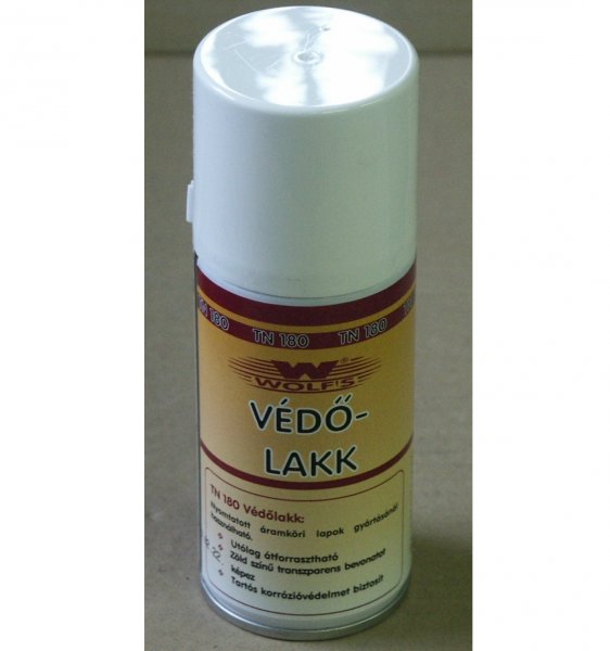

Igen az Akrilánt én is is ismerem, van is itthon, de a forrasztható zöld lakk nevére sajnos nem emlékszem. Nagyon régen használtam, talán valami TN-xxx termék lehet, de nem biztos. Tudod mint a kémiai ónozó száma, azt hiszem az is TN-nel kezdődik. Úgy emlékszem hogy az EMO-ban (elektromodul) vettük.

(#) Gery78 válasza Gafly hozzászólására (») Feb 27, 2011 /
Közben megtaláltam a zöld lakkot amely forrasztható:
A neve TN-180 védőlakk.
TN-180 védőlakk

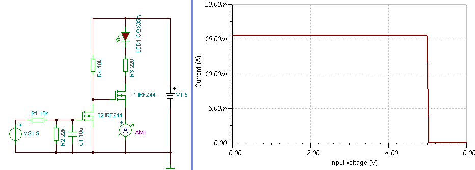

A kerékpáromon dinamós világítás van. Meg szeretném csinálni, hogy amikor lassan megyek/állok, akkor egy LED-es lámpa világítson-telepről, és amikor már gyorsabban megyek, akkor a LED-es elaludjon, és csak a hagyományos, izzós lámpák világítsanak. Átkapcsolás nem kell, csak hogy a LED-es lámpák elaludjanak.
Úgy terveztem, hogy a dinamóra kötök egy Graetz-hidat, arra egy kondit és egy ellenállást (hogy kisüsse a kondit lassulásnál), és arra vmilyen FET-et. De itt jön a bökkenő, nem értek a FET-ekhez. Itt kérném a segítséget, milyen FETet vásároljak, az elvárásaim a következőek lennének:
megközelítőleg 40mA-t kéne kapcsolnia, és 4-5V körül kéne elzárnia.
Tudom, hogy nincs sok értelme az egésznek, de kicsit belerázódni a FET-ekbe jó lenne...

Akkor már csak annyit kérek, hogy írjatok vmi olcsó, egyszerű FET-tipust, amit a LOMEX-ben meg tudok venni és tudok vele itthon kísérletezgetni (egy zseblámpa-izzót bírjon el..)

(#) proli007 válasza tomi324 hozzászólására (») Feb 27, 2011 /
BUZ11 119Ft - IRFZ44N 116Ft. üdv!
És egy kis rajz a kísérletezéshez..
