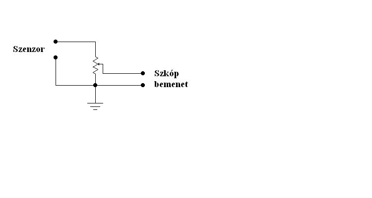

Jó estét! A következő kérdésem lenne: tegnap letöltöttem egy programot, amely többek között oszcilloszkópként is működik. A hangkártya MIC vagy LINE bemenetére kell adni a jelet. Az autómban szeretném megmérni vele néhány jeladónak a viselkedését. A szerző azt írja, hogy a MIC vagy a LINE bemenetre nem kerülhet több 2V-nál, ezért ellenállásosztót kell elé rakni! Az autómban lévő mérendő érzékelők 2V-12V között vannak! Ha valaki tudna nekem egy ilyen osztót rajzolni, azt kérem tegye meg! Előre is köszönöm!
(#) Medve válasza LANCIAZSOZSO hozzászólására (») Nov 3, 2007 /
Hello, igy például, a poti lehet mondjuk 47kOhmos
De vigyázz vele, mert ha teljesen felcsavarod, a max feszültség rákerülhet a bemenetre, igy mindig tekerd le a potit a testig, és onnan tekerd fel s közbe nézd a feszt a műszeren.

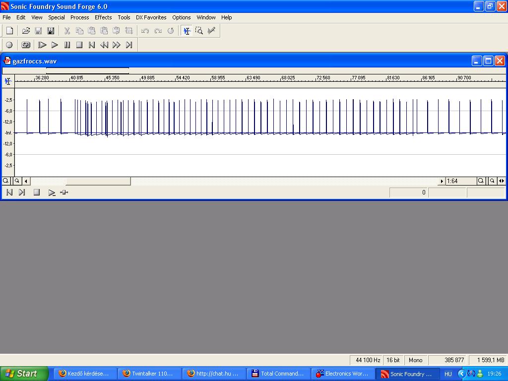

Én egy ilyennel az alábbi mintát kaptam az injektorról egy gázfröccs esetében...

(#) Medve válasza Medve hozzászólására (») Nov 3, 2007 /
De tekintve egy gk.-ban előforduló zavarokat, és a műszerünk értékére, érdemes a túlfeszültségektől védeni egy 5V-os zenerrel. (Mert szerintem a bemenet 5V-ot kibír, de ha gondolod, akkor legyen 2,7V)
ui.: javaslom próbálj ki egy wave recordert, azzal kvázi tároló szkópot kapsz!

(#) LANCIAZSOZSO válasza Medve hozzászólására (») Nov 4, 2007 /
Hello! Vágom a dolgot. Köszi a segítséget! Még egy kérdés: ha a rajz szerint letestelem az áramkört, az nem fogja bezavarni az érzékelő működéséét? /Nem mindegyik érzékelőnek van az egyik lába testen!/ PL.: Vizhőmérő gomba.

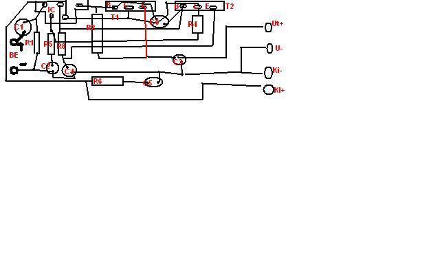

(#) Hroot hozzászólása Nov 4, 2007 /
Készítettem 1 beültetési rajzot és szeretném ha megnéznétek hogy van-e benne hiba
(#) zsoltee0001 válasza Hroot hozzászólására (») Nov 4, 2007 /
hi
miért nem töltessz le egy nyáktervező programot? sokkal egyszerűbb vele dolgozni, mint paint-be mókolgatni .....én a Diptracet ajánlom!
üdv
(#) Medve válasza LANCIAZSOZSO hozzászólására (») Nov 4, 2007 /
Hát igen, Mentségemül szolgáljon, hogy nem írtam, hogy melyik test. A PC ahhoz képest méri, ott le kell testelni, a gk.felől meg, ahogy a szíved diktálja, potenciál különbség legyen...Az érzékelő működését annyiban zavarhatja, hogy a szkópot (a potit) párhuzamosan kötöd az azt fogadó elektronika bemenetével, tehát jobban terheled a szenzort. Ezért minnél nagyobb ellenállású potit válassz (persze felső határa is van ennek az ellenállásos osztónak) Ha profin akarod elkészíteni akkor egy OPA-s bemenet kell amely sok-sok MOhm-mal terheli a szezort, mindamellett alacsony impedanciás kimenete van a PC felé. Ezekről a "Alacsony költségű digitális oszcilloszkóp" vagy az "Oszcilloszkóp számítógépre" c. topikban olvashatsz.
(#) titi válasza Hroot hozzászólására (») Nov 4, 2007 /
Már csak azért sem jó, mert hiányzik a -U.
A -U nem egyenlő a test-el, vagyis a GND-vel!
ok... de egyébként jó?

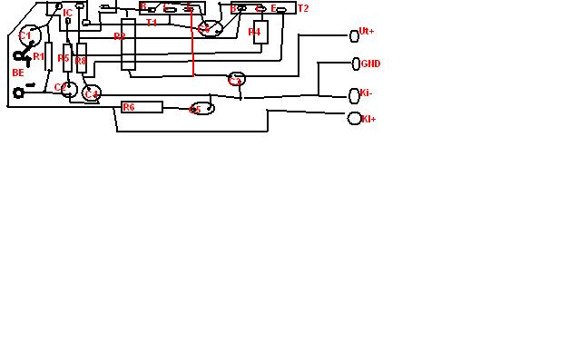

(#) fureszk válasza Hroot hozzászólására (») Nov 4, 2007 /
a táp ami ehhez kell 3 kimenettel rendelkezik: +U, -U, GND. Ebből csak 2 van bekötve, szerintem a legfrisebb rajzodon a gnd-t átírta -U ra

heló
ehez a cucchoz nem szimetrikus táp kell hanem szimpla
Az, hogy a GND-t átírtad -U-ra, még nem jelenti azt, hogy most már jó!
Szerintem tervezd az egészet újra!
De szerintem próbáld meg nyáktervezővel!
Hidd el, csak jótanácsként mondom!

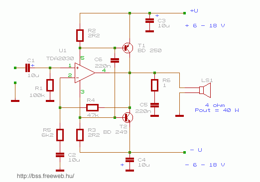

Tévedsz!
Ha szimpla lenne, akkor az IC kimenete, és a hangszóró között lenne egy kicsatoló elkó!
Ott van a +U, -U, és azok a téglalapok, ami pl a hagszóró másik lábán van, na az a GND!
Ez bizony szimetrikus!
DE, SZIMMETRIKUS KELL

(#) APN 4 válasza fureszk hozzászólására (») Nov 4, 2007 /
Koszi,ja es szerintem is a TDA 2030hoz szimetrikus tap kell,ez mar a doksijaban is benne van

(#) titi válasza APN 4 hozzászólására (») Nov 4, 2007 /
Csak megjegyzem, lehet szimpla is, csak akkor kell egy kicsatoló kondi is.
Pl. régi RFT lemezjátszókban úgy van.
