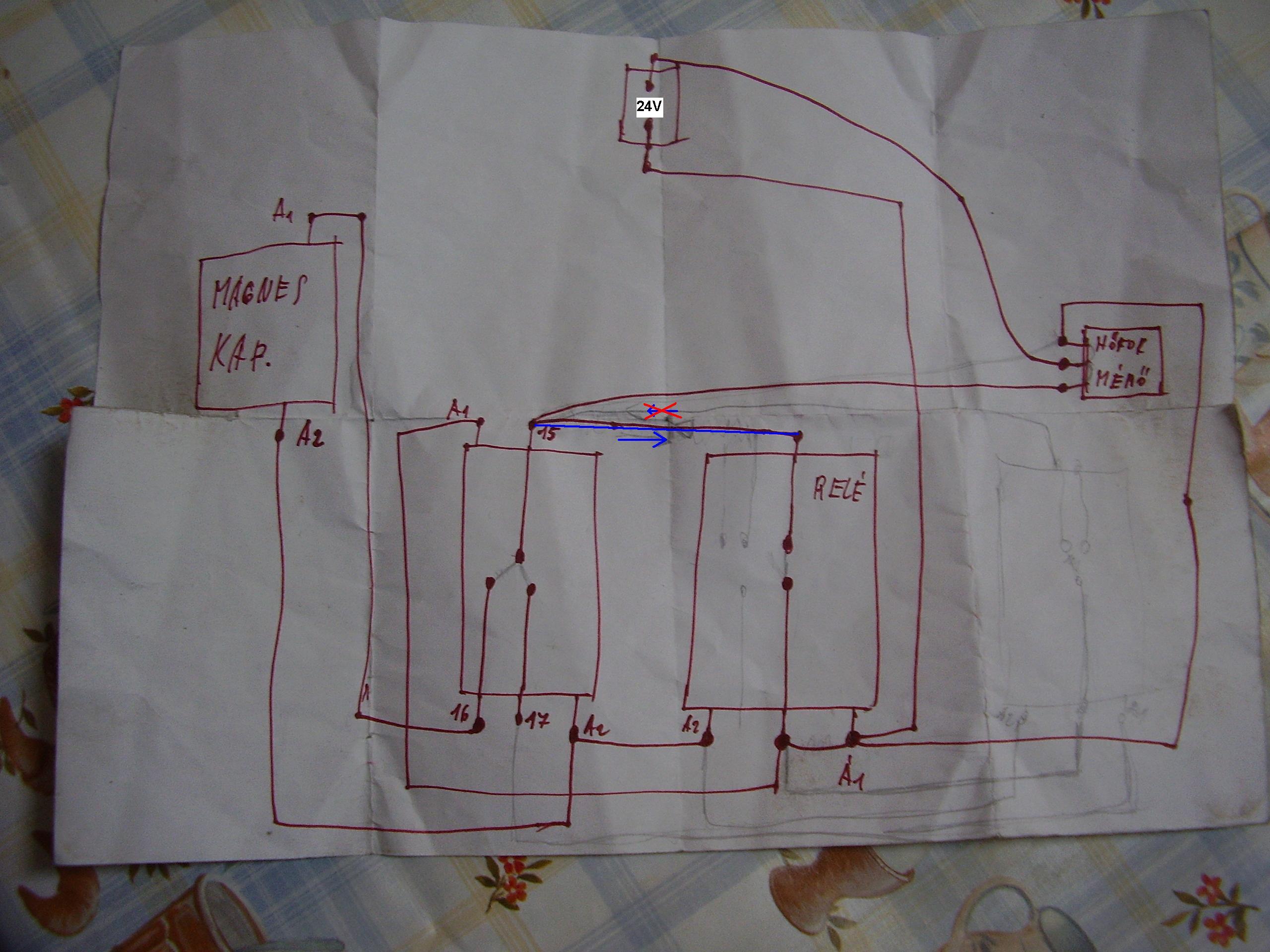

Helló fongab!
A mellékelt képen pontosan látszik hogy mi hova megy. A KÉK vezetéken bevan jelölve hogy merre folyjon az áram iránya(a kék nyíl mutatja), és hogy merre ne folyjon vissza az áram(kék nyíl áthúzva egy nagy piros X-el.) Na oda kelene kitalálni valamit, viszont azt nevegyétek figyelembe ami oda ceruzával van berajzolva, mert az csak prbóálkozás hogy ezt amit mondtam meglehessen csinálni, köszi a segítséget!
ÜDv!
gabikt

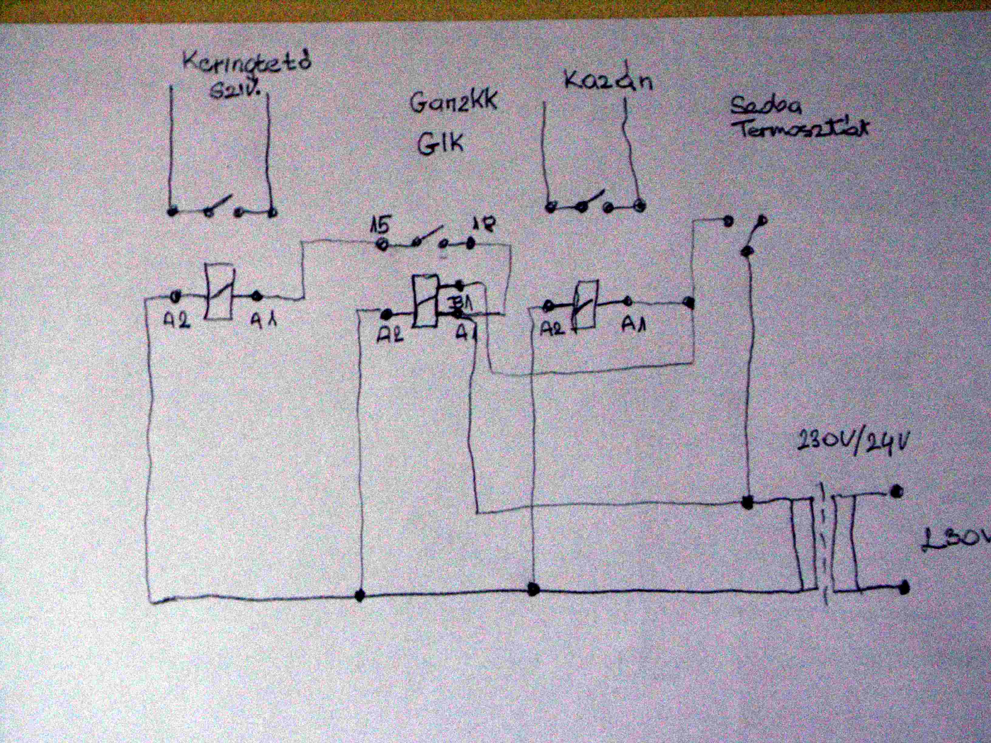

(#) fongab válasza gabikft hozzászólására (») Okt 22, 2007 /
Szia gabikt
Itt keresd meg a GIK kapcsolót vigyázz neked a 24…230V AC/DC –re van szükséged, ami tudja a 3 percet ( 0,3s – 6 min ).
Ganz KK
Amit rajzot adtál, abból nem nagyon értem. pl.: a mágnes kapcsoló, és a relé között, mi van?
Valami típust, vagy fényképet, mert így nehéz
A kötés nálam így néz ki.

(#) gabikft válasza fongab hozzászólására (») Okt 22, 2007 /
A mágneskapcsoló és relé között egym ásik relé van, mivel 2 relét használunk benne. De ez a kapcsolás működik amit küldtél? Mert olyan kell amit mondtál hogy keringeti a vizet mondjuk a kazán leállta után 3 percel még. NA köszi!
Igen működik a GanzKK GIK időzítővel.
A szoba termosztát, ha kicsi a hőfok, indítja a kazánt, és a időzítőt a B1 csatlakózón.
ami meghúzza a keringtető szivattyú reléjét, ami ki is hagyható mert a időzítő relé 2A bír.
Tehát a keringtető szív. két vezetéke, mehet a GanzKK GIK 15 és a 18 csatlakózási pontba. De ekkor nem kell, az A1 és a 18 pont közötti összekötés. ami a rajzon szerepel.
Ha a termosztát kikapcsol onnan kezdi a időzítést, a GanzKK GIK ami be van állítva. Ha a időzítés nem jár le, és a termosztát újra kapcsol, a keringtető szivattyú nem áll le.
Ami furcsa a általad adott rajzba: miért ~24V kap a szoba termosztát?
A mechanikus termosztátokat ~230V gyártják és van bennük ellenállás, hogy a kapcsolást segítse. Esetleg kettő hogy éjszaka 2-3°C kisebb hőmérsékletet legyen, ezt az elején lévő kapcsolóval, lehet ki/bekapcsolni.
Ezt márt meg építettem. Amiért beüzemelés után nem lett használva, a keringtető szivattyú nem índúlt újra. Sok szemét volt a csővezetékbe, és ez meg fogta. Nem elektromosan volt rossz. Azt nem tudom, hogy kitisztították –e, a csővezetékeket, vagy használják -e.
Helló!
Ez Remek!!! Nagyon sokat segítettél apunak És nekem is! Köszi szépen, majd áttanulámnyozzuk a dolgot, és szerintem apu összerakja és jó is lesz neki, mert ugye 24v~ feszültségről tudja a cégnél üzemeltetni, ezért fontos, de mostmár így nagyon jó lesz . Ez nem szobatermosztát, és a termosztát az teljesen máshogy van . Apu azt tudja, de ez a lényeg hogy ez működni fog, és így örülök neki. És a kapcsoló lényegében mit csinl az elején? Ki és be lehet vele kapcsolni az áramkört? Köszi!

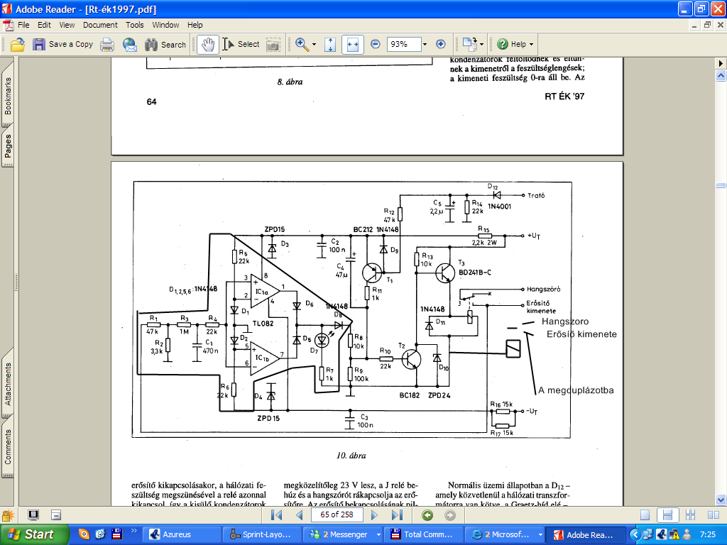

(#) Parázs Gábor hozzászólása Okt 23, 2007 /
Szia Norberto
A multkor a relés védelemel kapcsolatban kérdeztem, hogy lehet megoldani hogy sztereo erősítő egy relét vezéreljen.Pontosabban ennél a védelemnél csak a DC hangszorora jutást kell megoldani mert a többi lehet közös.A rossz ötletek ellenére most született egy jó (szerintem).Mégpedig az, hogy a müveleti erősítő áramkörét megdupláztam.D8 ig dupláztam.Igy függetlenül tudja figyelni a két oldalt és egy relét vezérel ha bármelyik is el
lbilen.A zéner diodákat nem dupláztam, másnem nagyobbat teszek be.Szerinted ez már jó megoldás?
(#) Parázs Gábor válasza Parázs Gábor hozzászólására (») Okt 23, 2007 /
Ja most nézem R5 R6-ot se dupláztam meg.Szerintem nem szükséges mert a leírás azt mondja ,hogy pozitiv és negativ referencia feszültséget állitja be az ic-nek a diodák segítségével.
(#) Norberto válasza Parázs Gábor hozzászólására (») Okt 23, 2007 /
Még akár jó is lehet így...
