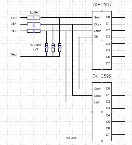

(#) Boldika hozzászólása Nov 20, 2007 /
Szerintetek ez műxik 1 IC vel?

(#) Boldika válasza Boldika hozzászólására (») Nov 20, 2007 /
És még egy kérdés:
Hol van ezeknek a Serin, Clock és Latch lába?
(#) dpeti válasza Boldika hozzászólására (») Nov 20, 2007 /
www.google.co.hu
rákeresel arra, hogy 74hc595 és adatlap vagy datasheet és onnan kibogarászod...
(#) Boldika válasza dpeti hozzászólására (») Nov 20, 2007 /
Köszi, már megvan, de az adatlapot is néztem. Azon nem így van, hogy Latch... Egyébként hány voltot ad a ki?

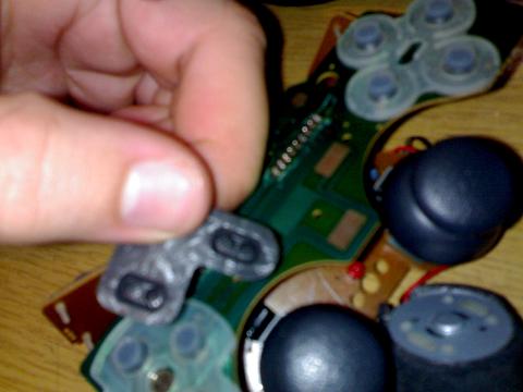

(#) Imre hozzászólása Nov 20, 2007 /
Az lenne a kérdésem, hogy az ilyen "nyomó gombokat", mint amit a képen mellékeltem (bocsi a minőségért), hogyan lehet tisztítani? Arra gondoltam, hogy gyógyszertári alkohollal átmosom! Gondolom kárt nem teszek benne?
(#) mex válasza Imre hozzászólására (») Nov 20, 2007 /
Az alkohol az jó lesz. Ha ilyet javitok akkor én sniccerrel(törhető pengéjű kés) finoman "megvakarom a gumit" egy-két húzás után teljesen tiszta jól vezető felületet kapok. Természetesen a nyákon levő érintkező felületeket is le kell mosni alkohollal.
(#) puskas87 válasza Imre hozzászólására (») Nov 20, 2007 /
En ezeket vizzel szoktam mosni(pl taviranyitoban is ez a szenes megoldas talahato),de alkohollal sem teszed tonkre,ha csak nem asztatod egy fel orat.
Megmosod,majd szarazra torolod.
