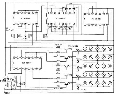

urak találtam ezt a futófényt a netten tudna valaki
nyákotn készíteni hozzá ha nagyon meg kőszőnném?
ugyanis nem sokat értek hozzá

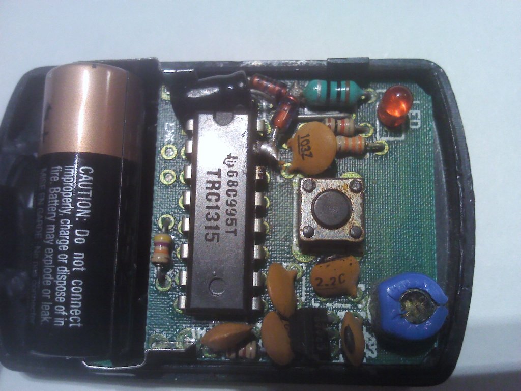

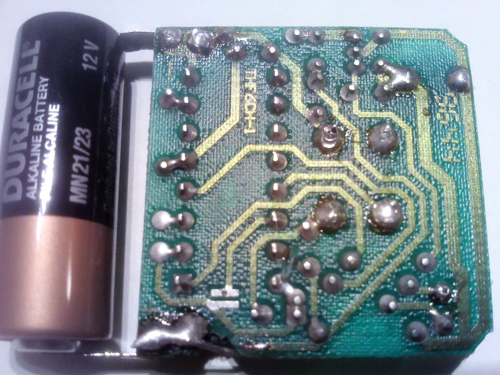

Sziasztok. Van egy ilyen riasztó távirányító. Szerintetek mi az amitől nem működik? Ellenállást,diódát,kondit mértem azok jók. Azt az IC-t le lehet mérni valahogyan? "Elemet cseréltem benne tehát az most új" köszi a válaszokat.
(#) vicsys válasza vladcepes hozzászólására (») Dec 3, 2011 /
A kapcsoló szokott elkoszolódni és elem érintkezői.
(#) mex válasza (Felhasználó 13571) hozzászólására (») Dec 3, 2011 /
„zöld izé”
Izé... Az nekem kék.
(#) vladcepes hozzászólása Dec 3, 2011 /
Na de ez a trimer kondija csak úgy elállítódna magától?
Ahogy nyomom a gombot a led nem gyullad ki.(nem világít)A led jó mert kipróbáltam.
(#) qvasz2 válasza vladcepes hozzászólására (») Dec 3, 2011 /
A két leggyakoribb hiba az elemcsatlakozó (oxidos, vagy kitört a NYÁKról), és a nyomógomb. Mindkettőt műszerrel ellenőrizd!
(#) Csupasz válasza (Felhasználó 13571) hozzászólására (») Dec 4, 2011 /
És ezeket melyik bótba lehet kapni?[/i]
(#) kendre256 válasza vladcepes hozzászólására (») Dec 4, 2011 /
Nekem is volt már olyan, hogy a nyomógomb romlott el. Belül koszolódott el. Kitisztítottam, utána jó lett egy darabig, de a korrekt megoldás az, hogy veszel egy újat.
Például itt:
(Elemcsatlakozó is volt már hibás.)
