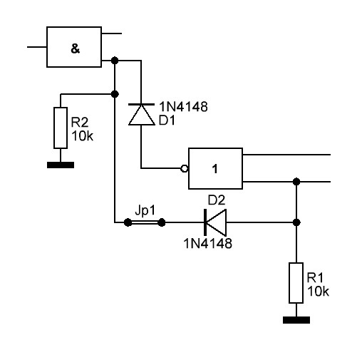

(#) blackdog hozzászólása Márc 16, 2012 /
A melléklet szerint összeköthetek két CMOS kaput?
Van amikor meg kell kerülnöm az első kaput és úgy gondoltam ezt junperrel oldom meg. Nem tudom, hogy hova kell/nem kell dióda.
(#) compaqamplifier válasza blackdog hozzászólására (») Márc 16, 2012 /
D2-őt azt máshová kéne tenni... D1 meg felesleges.

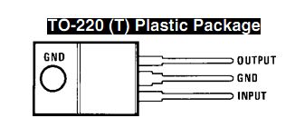

(#) zaza99 hozzászólása Márc 17, 2012 /
Van egy LM2940CT-5.0 P+ és egy LM2940T-5.0 P+ low- drop IC-m de nem működik egyik sem 12V bemenő fesznél 9V-ot adki, 0.5A terhelésre megy le 5.3V-ra.
Rajz alapján kötöttem be, próbára meg is fordítottam a be és kimenetet de semmi.
Hogyan kell helyesen bekötni?

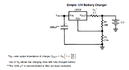

(#) fecooo8778 hozzászólása Márc 17, 2012 /
Simsonhoz akarok feszültségszabályzót csinálni az akksi töltéséhez. 12 V-os testfüggetlen töltőtekercs van benne.Szerintetek ez a kapcsolás jó lesz? Persze egy graetz hidat rakok még közé.
Köszi előre is
(#) erdgab válasza zaza99 hozzászólására (») Márc 17, 2012 /
Input=bemenet,Output=kimenet,GND= test.A be és kimenetre tegyél 100n kerámia kondit,a másik lábuk a testre,közvetlenül az IC lábaira,még az elektrolit kondenzátorokon kívül,lehet,hogy gerjed és az a baja.

(#) granpa válasza fecooo8778 hozzászólására (») Márc 17, 2012 /
Szia! 12V-ról nehéz 12V-os akkut (rendesen)tölteni, a diódákon is esik 1-2v (mondjuk egyutas, germánium D-vel, 0.2-0.4V), amennyiben pörgés(menet) közben több 12V-nál, van esélyed.

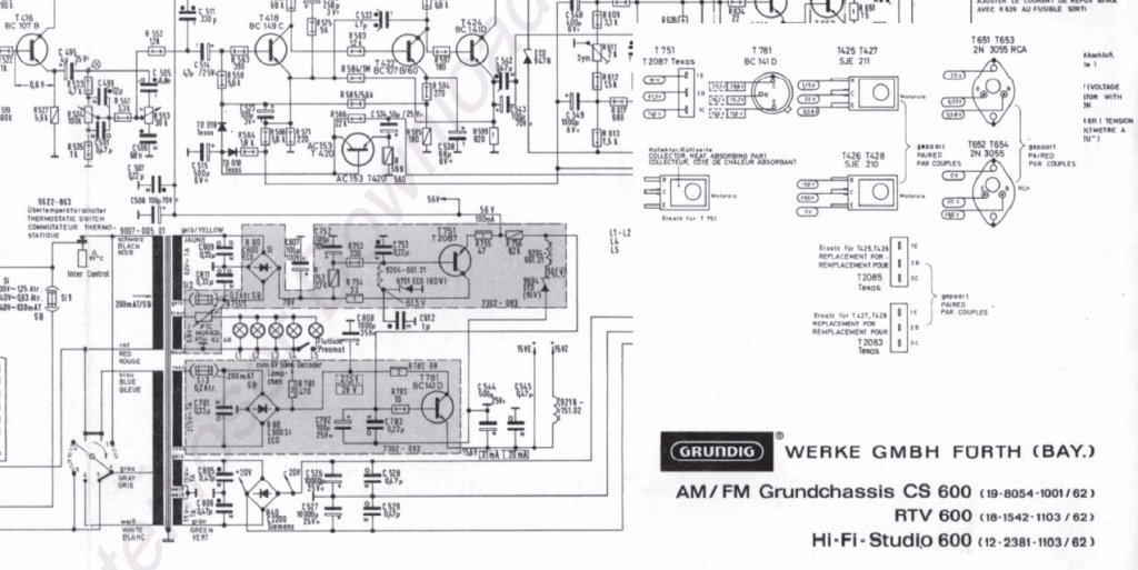

(#) SonyBlack hozzászólása Márc 17, 2012 /
Sziasztok ! Hozzáértők segítségét szeretném kérni a következőben. Kaptam még régen egy Grundig rádiós erősítőt (RTV 600) aminek csak az erősítő része működik (a mai napig) szeretném feléleszteni a rádió részét is. Találtam hozzá rajzot s a problémám az volna, mint tapasztaltam valaki már próbálta bütykölni és hiányzik a tápegységből egy (valószínűleg) stabilizátorként működő tranzisztor (Rajz T751-es) annyi info van a rajzon hogy T2087 de ez nekem nem nagyon mond semmit ha ti tudjátok ez mi is lehet vagy mivel lehetne pótolni az nagyon sokat segítene... Előre is köszönöm a válaszokat !
(#) zaza99 válasza erdgab hozzászólására (») Márc 17, 2012 /
Köszönöm, a kondi hiánya volt a baj.
(#) granpa válasza SonyBlack hozzászólására (») Márc 17, 2012 /
Szia! BD241B (Datasheet Archive).
(#) proli007 válasza SonyBlack hozzászólására (») Márc 17, 2012 /
Nehezen olvasható a kép, de ezeket olvastam le róla:
A tranyó, maximum 78V feszültséget kap, 56V a kimeneti feszültség, és 100mA a fogyasztás. Tehát minimum 80V-os tranyó, kell, és ami 2..3W disszipációt képes elviselni. Vagy is egy BD240C vagy egy BD422 megfelelő választás lehet. Attól függően, hogy T0220 vagy TO126 az eredeti tranyó tokozása.
