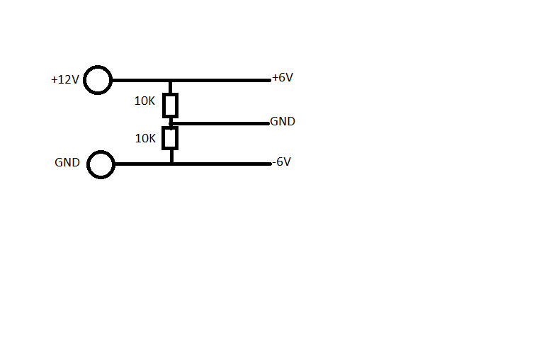

Adott ez a kis kapcsolás, amely a sima tápból szimmetrikusat készít. Hogyan változtassam emg az ellenállások értékét, hogy ne 12 hanem 24 volt feszültségű tápegységgel lehessen használni?

(#) peter1995 válasza G-man hozzászólására (») Dec 2, 2011 /
Én nem nagyon értek az elekrtohoz de ez így működik?
