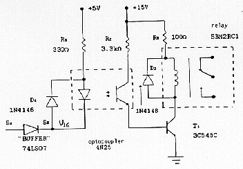

(#) ZOL94 válasza El_Pinyo hozzászólására (») Jan 21, 2012 /
úgy kötöttem ahogy mondtad 47k emitter és bázis közé ,de amint ráadom a 24V-ot egyszerre behúz a relé. Mi lehet a gond?

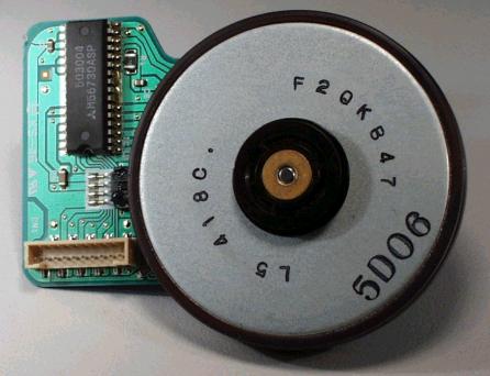

(#) kopaszagár hozzászólása Jan 21, 2012 /
Van egy ilyen videó motorom. Hogyan kell bekötni? Nem akarom vezérelni meg léptetni sem, semmi extra, csak forogjon max fordulaton és kész. Egy m56730asp ic vezérli.
(#) kadarist válasza kopaszagár hozzászólására (») Jan 21, 2012 /
Ezt a háromfázisú villanymotort azért nem olyan egyszerű működére bírni. Vezérlő M56730-al.

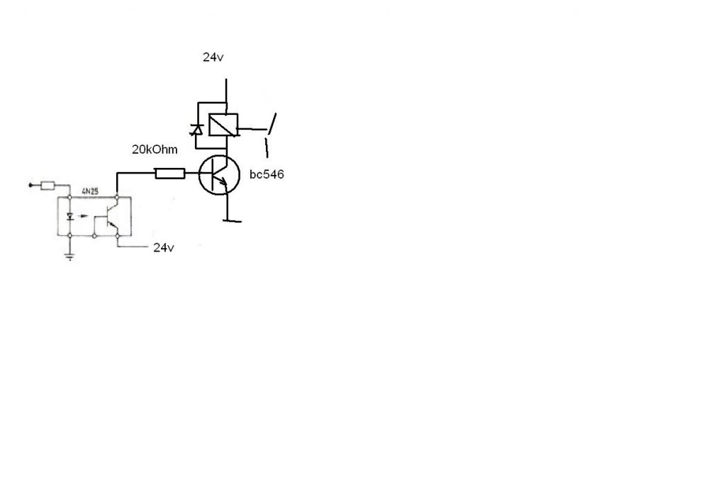

(#) ZOL94 hozzászólása Jan 21, 2012 /
Ez így megállja a helyét?
(#) kadarist válasza ZOL94 hozzászólására (») Jan 21, 2012 /
Ez nem jó. Vedd alapul ezt a megoldást. Másik: Bővebben: Link
(#) ZOL94 válasza kadarist hozzászólására (») Jan 21, 2012 /
Köszi! ekkor ez már tuti jó lesz.
(#) kopaszagár válasza kadarist hozzászólására (») Jan 21, 2012 /
Hm. Azt hittem csak bekötöm a 12 voltot a megfelelő helyre, aztán már forog is. De kell még neki 5 volt is meg 2,5 volt is ha jól látom, de gondolom még ennyi se lenne elég hogy forogjon. Akkor ebből nem lesz motor. Köszi az infót.

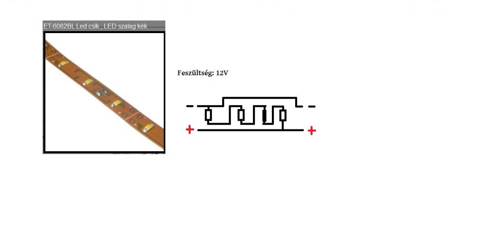

(#) vladcepes hozzászólása Jan 21, 2012 /
Sziasztok. Szeretném kérdezni hogyha ilyen szalagot készítenék mint a képen látható,és ilyen ledekből Bővebben: Link (igaz semmit nem ír róla),hogy az az smd ellenállás mekkora legyen? ugyan úgy számoljam ki mint a led előtét ellenállást? Azt nem értem hogy miért nem az egész előtt van az ellenállás?(vagyis a szakasz elején). Azt tudom hogy 3-ledenként folytatódik a szalag. Csak az a kérdésem hogy ha 12 V -ról működne és kb így kötve mint a képen akkor mekkorák kell legyenek az ellenállások? kb 20 m ,és azon kb 600 db led. (persze ha ezt így megcsinálnám). Köszönöm az infót. Üdv.
(#) proli007 válasza vladcepes hozzászólására (») Jan 21, 2012 /
Helo!
- Úgy látom három Led van sorba kapcsolva plusz egy előtét ellenállás.
- Számolni ugyan úgy kell, mint a segédprogram teszi.
- Sorosan kapcsolt eszközökön az áram közös, a feszültség pedig megoszlik. Így teljesen mindegy milyen sorrendben vannak sorba kötve. Vagy is hogy a soros körben hol van elhelyezve az ellenállás. Szerintem fizikai elhelyezése szerint így volt célszerű.
- Előtét ellenállás számításánál, vedd figyelembe, ha a 12V nem stabil (pld. gépkocsi), akkor hogyan változik a Led árama, minimum és maximum tápfesz esetében.

(#) vladcepes válasza proli007 hozzászólására (») Jan 21, 2012 /
Köszönöm a választ. Okés.Néztem még egy helyen ilyen smd ledet de itt se ír semmit hogy mennyi a Led nyitó feszültsége. Bővebben: Link Szerinted?
(#) zolika60 válasza vladcepes hozzászólására (») Jan 21, 2012 /
Ha kinyitod mellette az adatlapját láthatod. Bővebben: Link

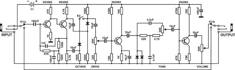

(#) jani1987 hozzászólása Jan 21, 2012 /
Helló mindenkinek. Torzító építéséhez szeretném ezt az áramkört megépíteni, de van egy olyan érzésem, hogy az első 2 tranzisztorhoz tartozó áramkörnél valami nincs rendben. Ha valakinek van véleménye hozzá, akkor mondja meg mi az.
Nem a kereskedőt kellene nézegetni (kivétel ha jó nő), hanem az adatlapot,ha van ilyen.
De itt is ott is 3,2V-ot írnak..
üdv! proli007

(#) proli007 válasza jani1987 hozzászólására (») Jan 21, 2012 /
De vajon mi nincs rendben az első két tranyónál? Meg is tudod mondani? Vagy hány éves a kapitány..

(#) jani1987 válasza proli007 hozzászólására (») Jan 21, 2012 /
A hány éves a kapitány alatt az életkoromra vagy mire vagy kíváncsi? Az első tranyó alatti áramkör zavart meg, hogy az helyesen van bekötve, vagy annak a tranzisztor nyitóköréhez kellene tartoznia? Vagy az egész így, a rajz alapján már építhető?
