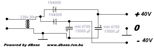

Egy másik kérdés? Ha trafóból fele feszt akarok kivenni mit tehetek? Dióda a be/kimenetre jó?
(#) Bigpeterson válasza David.zsombor hozzászólására (») Jan 20, 2012 /
Én dBase kapcsolását használom, tökéletesen bevált erősítő meghajtására is. Persze a pufferkondikat nem szabad alulméretezni. Jó nagy pufferekkel szépen működik. Természetesen a terhelésnek megfelelő diódákat kellválasztani
