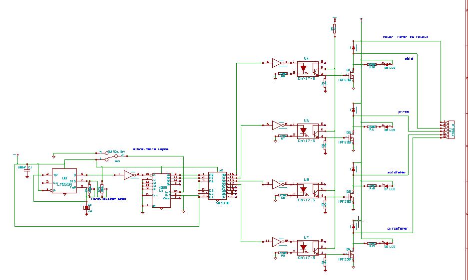

(#) Hektor13 válasza Kicsa hozzászólására (») Jan 8, 2008 /
Egy kicsit töprengtem mi is lenne neked a legjobb megoldás. A 4017-es íc biztos hogy nem. Ha a számlálód bin üzemmódban fut, és a Q1 és Q2 kimenetet használjuk csak, akkor 2a négyzeten, azaz 4 vonalunk lesz. Ezt kell dekódolni. A demultiplexer A0 és A1 bemenetét használjuk, kimenet az első négy vonal. Többi bemenetet földre kell kötni. ( A 74ls154 ide már túl nagy helyette lehet 74ls138-as is). Most nincs előttem a 138-as íc adatlapja, de ez 3 bemeneti vonalra 8 kimenetet ad. Amúgy mindegy hogy a számlálód bin vagy dec üzemmódban van, ez csak azt jelenti hogy 16-ig, vagy 10-ig számol és kezdi elölről. A Q1 és Q2 mindig ugyanúgy „forog” számláláskor.
Az 555 Íc-vel egy órajelet összehoznod gondolom nem okoz gondot, egy teljesítmény csatolás kell még hogy működjön a motor...
üdv!
Rajzolgattam egy kicsit, én így képzelem a motorod meghajtását. Remélem működik is.

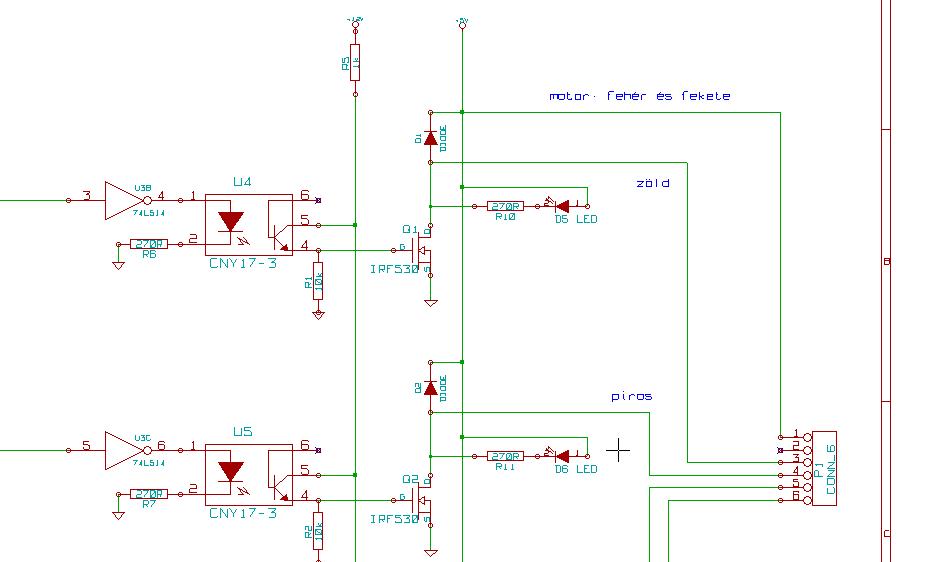

(#) Kicsa válasza Hektor13 hozzászólására (») Jan 8, 2008 /
Szia! Nagyjából értem a rajzot,1-2 apró kérdés lenne : Az NE555ös órajelzkképzés oké...hasonló rajz van nekem is...azt megépítem,jó. Viszont a 3as lábon jövő órajel, ha jól látom egy 74l514es ic egyik kapujára van vezetve. Miért? Meg az optók előtt is így van,ezt sem nagyon értem. Illetve annyi még a kérdésem hogy a FETek helyett lehet használni másikat is,ami bírja a motor áramát? ert én bányásztam le régebbi alaplapról többfélét...köszi szépen
Természetesen más npn Feteket is használhatsz. Az Ids-t érdemes ellenőrizni (drain source max áram), hogy a motor névleges áramfelvételénél 2x többet bírjon. A 74ls14 íc-re azért van szükség, mert a demultiplexerből az aktív jel alacsony (logikai nulla), a többi magas. Meg kell fordítani, hogy mindig csak egy vonalad legyen bekapcsolva. 74ls14-es íc-ben 6 önálló kapu van. Az Ne555 utáni nem kapura nincs is igazán szükség, de azért nem árt hogy ott van, az órajel így cca 33%-ban magas, többi része alacsony.
Számoljunk egy kicsit! a motorod 200 impulzusra fordul egyet, de nem szabad töle másodpercenként 4 fordulatnál nagyobbat várni. Így cca 800 Hz-en lesz a maximum órajelfreki. A két poti egy tengelyen fut!!!
Üdv! Ha jól értem a 74ls14 egy invertáló ic...akkor már okés az ne555 után...Helyette esetleg nem jó 74ls06 is? Illetve a 100 kohmos lineráis szeterópoti...ha más értékűt teszek be,akkor gondolom szélesebb skálán lehet változtatni a fordulatszámot. Mi van akkor ha véleltenül túlhajtom a motort? Rakjak be sorba ellenállást a potival?

(#) Hektor13 válasza Kicsa hozzászólására (») Jan 9, 2008 /
No letöltöttem a 74ls06-os íc adatlapját, ennél csak az a bibi, hogy open-collectoros, másképp kell bekötni a kimeneteket. Ha nem muszáj, most ne ezt válasszuk... Ha a motorodnak túl nagy órajelfrekit adsz, vagy nem forog, vagy össze vissza táncol.
(#) Kicsa válasza Hektor13 hozzászólására (») Jan 9, 2008 /
Hello! Értem,nem baj,úgyis járok elektro bolt felé,majd veszek olyat (06os van itthon,csak azért).A max órajelfrekit túllépve akkor a motor nem károsodik,csak nem megy rendesen? Mert akkor próbából össze lehet rakni úgy és akkor meg lehet állapítani a gyakorlati maximum forgást. (nem mintha muszáj lenne maxon járatni ) Épp Tinában próbálom összerakni a kapcsolást de simán az astabil módú 555-ös kifogott rajtam... de lehet h hagyom is aztán nekiállok nyákot tervezni...
Üdv! Én Kicad nevű elekto-progit használok. Abban rajzoltam meg, amit eddig ide feltettem. Ha letöltöd a netről, felteszem ide a Kicados fájlokat. Ok?
Ha nem léped túl a motoron feltüntetett fesz és áram adatokat akkor bátran lehet kísérletezni vele.
Üdv! Remélem ez az.
step4ph.sch

(#) Hektor13 válasza Kicsa hozzászólására (») Jan 10, 2008 /
Üdv! Ha tervezed a panelod, ne feledkezz meg arról, hogy az optocsatolók utáni föld az külön van, még véletlenül sem közös az íc-k földjével, és a motor vezetékei jó szélesek ( 2 mm ) legyenek a nyákon!
Sok sikert, várom az eredményt!

(#) Kicsa válasza Hektor13 hozzászólására (») Jan 10, 2008 /
Üdv! Hát itt akkor valamit nem értek. Tehát az otocsatolóban van a led (itt a föld mehet az ic földjére? És akkor a tranyónál ami a földre megy,azt akkor milyen földre kössem? Mert elvileg itt csak 1 föld van nem?
