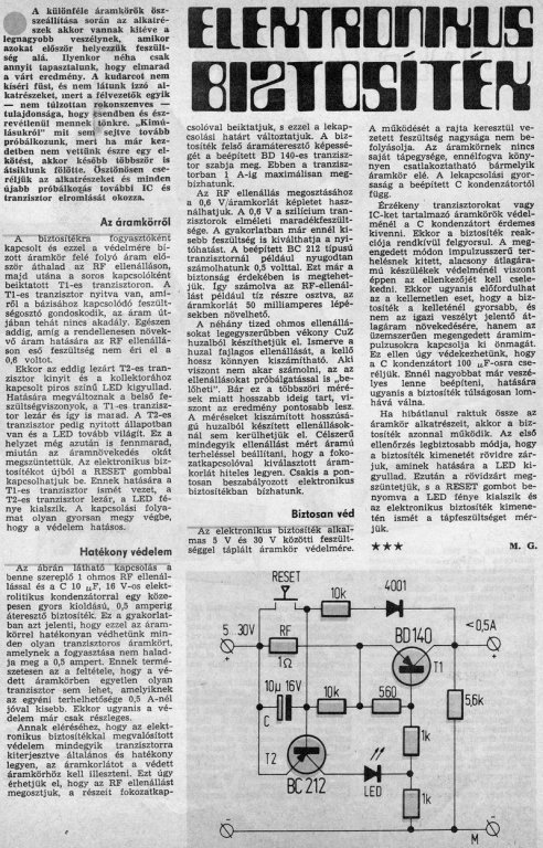

Egy elektronikus biztosítékra lenne szükségem, mindössze annyi funkció kéne, hogy túlterhelésnél lenne egy jelző led és lenne egy reset gomb amivel vissza lehetne kapcsolni.
Találtam egy jónak tűnőt, csakhogy nekem a hálózati egyenirányított 230V-ra kéne és olyan 8-10A között kéne hogy lekapcsoljon jó lenne ha ez állítható lenne. Esetleg valaki tudna segíteni nekem áttervezni ez (lásd kép). Lehetne fettel is.
(#) vilmosd válasza c27 hozzászólására (») Márc 6, 2012 /
Haztartasi kisautomata + glimm. Ennel egyszerubb nincs. Elektronikusan halozati feszre nehez megoldani (persze nem lehetetlen).

(#) c27 válasza vilmosd hozzászólására (») Márc 7, 2012 /
Persze ezt mondjam a félvezetőknek is? Esetleg kérhetnék egy kis segítséget az átalakításhoz? Félvezető eszközöket kell védeni a kismegszakító nem elég gyors! Nem váltó áramhoz kell, hanem az egyenirányított 230V-ra az már dc nem gondolnám, hogy nagyon bonyolult lenne, csak pár dolgot újra kéne számolni és ebben kérnék segítséget valakitől.
(#) pucuka válasza c27 hozzászólására (») Márc 7, 2012 /
Ha váltóáramra szeretnéd használni az említett áramkört, akkor egy Greatz híd egyenfesz oldalára tedd bele polaritás helyesen. A félvezetőket a kapcsolni kívánt feszültségnek megfelelően kell megválasztani egyenfesz esetén, váltónál a csúcsfeszültség kétszeresére min. Természetesen a BD helyén megfelelő áramú típust kell használni.
(#) c27 válasza pucuka hozzászólására (») Márc 7, 2012 /
Lehet nem voltam elég világos, egyenáramhoz kell 400V dc-hez kellene méretezni az áramkört a félvezetőket még ki tudnám választani, de a megfelelő ellenállások méretezésben kérnék segítséget, azaz az értékek kiszámításában. Esetleg tudsz segíteni ebben?
(#) vilmosd válasza c27 hozzászólására (») Márc 7, 2012 /
Vannak kimondottan felvezetokhoz (tirisztor, triak) keszitett automata biztositekok, ugyhogy nyugodtan mondhatod a felvezetoknek. Ez a felvezetos kapcsolas egy kicsit nehezkes, mert Te 8-10 A aramot akarsz, viszont a tranzisztor mar jelentosen disszipalni fog. Talan valami FET segitene.

(#) proli007 válasza c27 hozzászólására (») Márc 7, 2012 /
Csak néhány elbátorító gondolat..
Miből gondolod, hogy ez gyorsabb lesz, mint a félvezetőid, amit meg szeretnél védeni? Nem beszélve a "csúnya" kondiról a bázis-emitter között.. Kb. olyan, mint ha valaki kiugrik az ablakon, Te meg utána ugrasz elkapni. Sikerülni fog?
(Az "egyenirányított" feszültség, nem biztos hogy egyenlő az "egyenfeszültséggel". Ne adj ég az első lüktet..)

(#) c27 válasza proli007 hozzászólására (») Márc 7, 2012 /
Jó akkor további pontosítás egyenfeszültség van legalább is van kondenzátor, persze nekem is az a célom, hogy a legkevésbé lüktessen, másik, hogy a cikkben le van írva, hogy félvezető védelemnél nem kell a kondi.
Kész eszközt nem akarok venni, a fet-es megoldás is érdekel talán jobb is volna, csak az nagyobb átalakítást igényel. Eddig csak arról volt szó miért ne csináljam meg esetleg egy kis segítség már jó lenne. Megpróbálkozok egyedül, de legalább valami szakértő majd nézze meg a tervet és szóljon hogy mi nem jó és miért. (Amúgy fetek védelmére kell.)

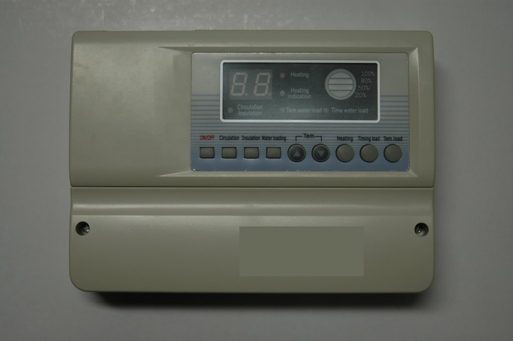

(#) Levbejb hozzászólása Márc 7, 2012 1 /
Lenne pár darab vezérlésem vizszintmérővel együtt, mely a következőket tudja: Szintmérés kijelzéssel, skálával, alacsony vizszintnél bekapcsolja a rákötött eszközt, ez lehet mágnesszelep, vagy akár egy szivattyú, beállitott hőfokra felfűti a vizet ha van cikasz, mindössze egy NTC10K-s hőmérő kell hozzá, hogy tudjon mérni. Természetesen a vezérléshez hozzá jár a vizszintmérő. 8000 ft-ért kompletten, fénykép mellékelve.
70/9403931, vagy itt. Üdv
