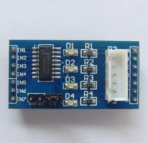

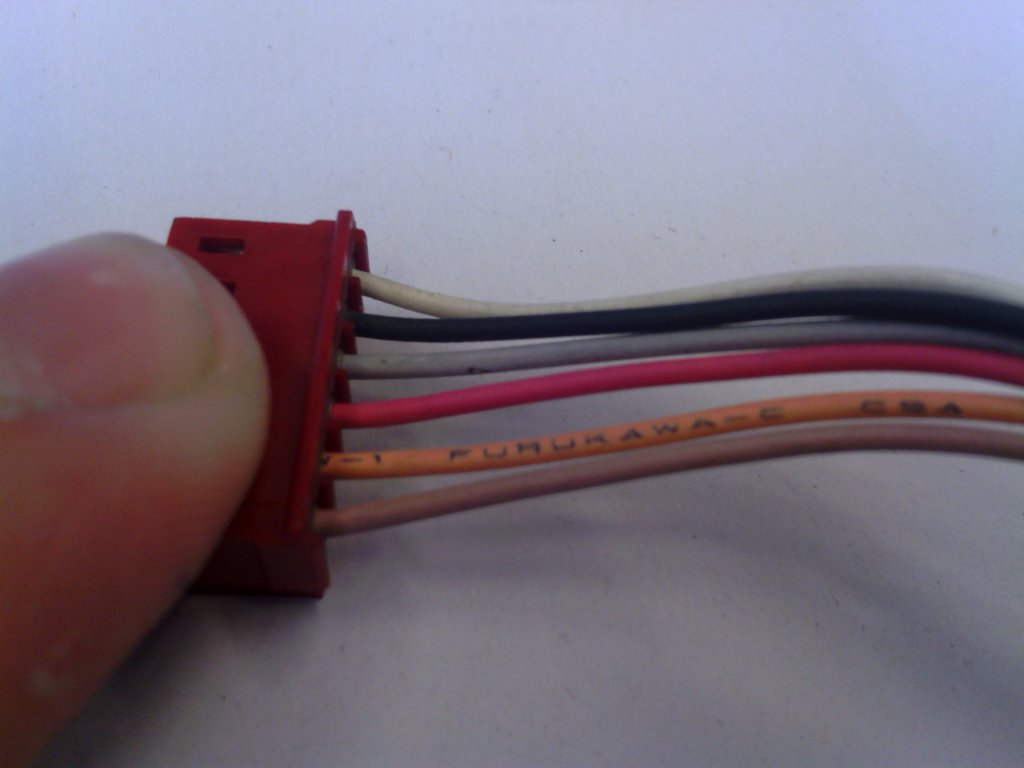

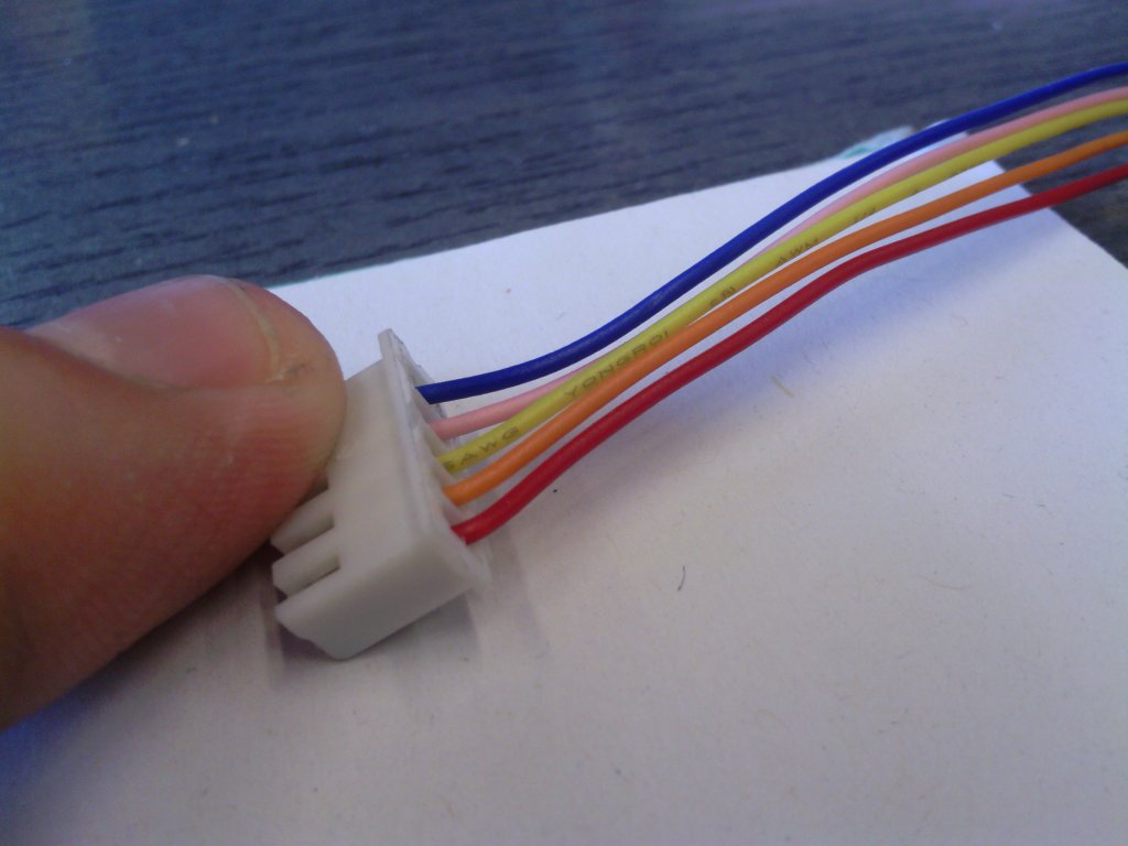

Van egy arduino-m és hozzá egy léptető motor vezérlőm, ez így néz ki. Ennek ugye 5 csatlakozója van, de mi van akkor, ha én olyan motort akarok vezérelni, aminek 6 csatlakozója van, mit hova kössek, vagy ezzel nem lehet megcsinálni? Az 5 és 6 csatlakozós motorok csatlakozóját képként csatoltam.
Válaszokat előre is köszönöm

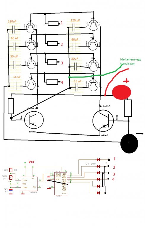

Próbáltam összerakni egy kapcsolást, ami a következőképp működne: 1T idő alatt négyszer villogna egy lámpa, aztán 1T idő alatt 8 szor, aztán 1T alatt 16 szor, aztán 1T alatt 32 szer, és utána visszafelé.
A kapcsolást, tranzisztoros astabil kapcsolásból, és 4017 álltal vezérelt léptetőből próbáltam, a lényege, hogy a kondenzátorokat "cserélgetné" mindig a felére, így tehát dupla annyit villogna, a cserélgetést pedig tranzisztorok végeznék, valaki lenne szives átnézni a paintel rajzolt rajzom, hogy működőképes lenne-e?
Köszönöm előre is!
(#) wtc válasza wtc hozzászólására (») Márc 12, 2012 /
A negatív pöttyöt nemjó helyre tettem, természetesen az NPN tranyók aljára akartam

(#) proli007 válasza wtc hozzászólására (») Márc 13, 2012 /
Több hiányosság is van.
- A tranyós monostabilban a kondikat tölteni és kisütni is kell. Ilyenkor az áram iránya megfordul. A tranyó meg amivel kapcsolni szeretnéd a kondit bipoláris, ami igazából csak egy kollektoráram iránnyal működik. Vagy is az nem egy "bilaterális kapcsoló", mint pld. a CD4016-ban van.
- Hova lettek a tranyós monostabil kollektor ellenállásai és a lámpa? Mert így nem érthető, csak sejthető a kapcsolás.
- A kondit kapcsoló tranyónak PNP-t használnál. A diódák, pedig 4017 ütemeiből a plusz feszültséget kapcsolnák a bázisra. Vagy is a PNP tranyó vagy le van zárva, vagy még jobban le van zárva.
- Azt sem biztosítaná semmi, hogy egy-egy T ütem alatt 4-8-16-32 villanás legyen. Hiszen az idő arányokat a tranyós monostabil billenési ideje, és az 555 ütemidejének hányadosa adná. Ha tényleg számítana, hogy pont ennyit villanjon, akkor egy közös ütemadót kellene használni, majd ebből egy bináris számlálóval kiszámolni a T idejét. Annak kimeneteinek ütemaránya mindig 1:2. Vagy is ha mondjuk a Q10 kimenet a T idő, és az egy másodpercenként vált, akkor a Q9 kimenet félmásodpercenként. Azaz Q9 kettőt villan, a Q10 periódus ideje alatt. Q8 négyet, Q7 nyolcat, és így tovább..
Tehát a Q10 kimenetével kell léptetni a 4017 ütemszámlálót, és annak kimenetével kapuzni a Q megfelelőt villanó kimenetét. (Hogy mikor melyik Qn kimenet kerüljön a lámpára.)
