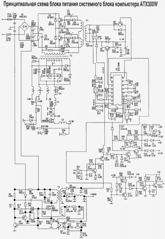

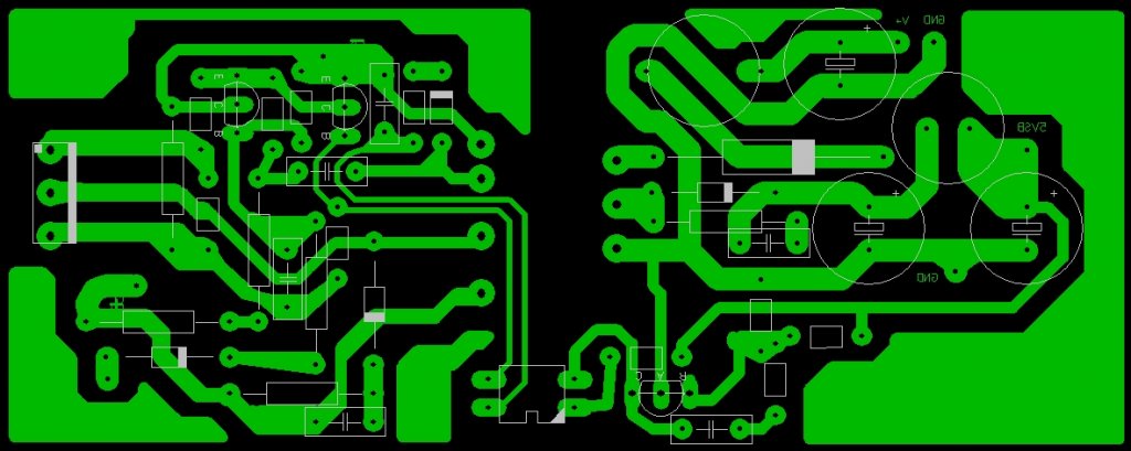

(#) Izeg. hozzászólása Márc 10, 2012 /
Mi lehet a baja....
HA: 1, az alábbi(flyback stand-by) tápegységet egy számítógép táp alapján terveztem.
2, A tápegység alkatrészei teljes mértékben a még működő tápegységből lettek bontva
3, a tápegység nyákterve szinte teljesen ugyanaz mint az eredeti részegységé...
4, a kimeneti 5V helyett 3,5V lett, a táp hallható sistergést produkált , a kimeneten lévő dióda masszívan fűtött( a 12v-os részé) TERHELETLENÜL IS, ja és konnektorból való kihúzás után is ezt csinálta, gondolom a kondiban maradt töltés még táplálta.
( a nyák rajzon a bemeneti egyenirányítás és pufferelés nincs rajta)

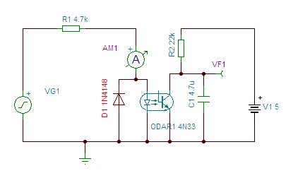

(#) blackdog válasza vilmosd hozzászólására (») Márc 11, 2012 /
Az opto katódját és emitterét miért kötötted össze?
Én nem szereném összekötni a földeket. Teljesen független feszültséforrások.

(#) vilmosd válasza blackdog hozzászólására (») Márc 11, 2012 /
A Tinaban keszitettem a rajzot es a szimulacionak a referenciaja a GND. Ezert van osszekotve a a bemenet es a kimenet GND-je. Termeszetesen a valosagban lehet kulon is a vezerlofesz.

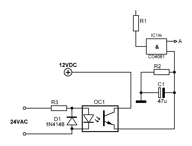

Kipróbáltam, hogy AC feszültséggel vezérlem az optot. Működik, de egy dolog nem tetszik. Mellékeltem a jelalakot a DC oldalon. Jó ez?
Most LED-et kapcsolok tranyón keresztül. Később ezt szeretném H vagy L szintnek felhasználni egy AND kapunál.
Persze hogy jo. A digitalis kapuk bemeneti jellemzoi ugy vannak megszerkesztve, hogy a "H" es a "L" szint kozott jelentos kulonbseg (margin) van, ami ugye a felhasznalt csaladtol fugg. A TTL elemeknel jellemzoen 2 V es 0,8 V mig a CMOS elemeknel 3.5 V es 1.5 V. Amennyiben ezeken az ertekeken kivul esik a szint ("H"-nal felette, "L"-nel alatta) akkor a szint megfelelo. Egyeduli problemat jelent a TTL bemeneti arama. Lehet meg schmidt-triggert is alkalmazni, aholis meg biztosabb az atkapcsolas a hiszterezis miatt. Jellemzo pl a CD40106 6x sch inverter.
Azt tudom, hogy CMOS kapu hogyan kezeli a H és L szintet csak zavar ez az 50 Hz jelalak. Kicseréltem az elkót 220 µF így már egész tűrhető.
Ne csereld ki, mert nagyon megno a L-> H atmenet ideje. Ez egy eleg elterjedt megoldas es mukodik sokfele. Digitalis jeleknel nem erdekes az a kis hullam, ha a minimalis DC szint a megadott kapcsolasi szint felett van.
Ok. Meglátom. A kondival viszont kellett párhutamosan egy 10k ellenállás.

(#) vilmosd válasza blackdog hozzászólására (») Márc 12, 2012 /
Oszt mert meris?
(#) blackdog válasza vilmosd hozzászólására (») Márc 12, 2012 /
Azért mert én a melléklet szerint használnám.
