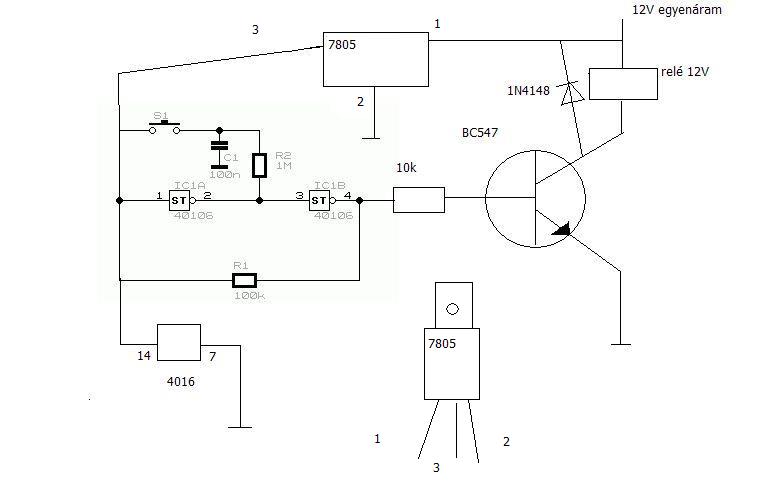

Na ez igy már tejes! Sok sikert az építéshez! Jó éjszakát mentem... (12V megtáplást választottam és egy 7805 IC vel stabilizáltam 5v ra amit a 4016 IC meg is kap tápnak, illetve a kapuáramörére. Ez a jel jut a tranyóra és kapcsol egy 12V -os relét.)

Egy-egy nagyobb kapacitású kondi kell a 5voltos stabilizátor elé-után. A relé miatt is.
A stabilizátor elé 1000uF, utána 10uF, általába.
(#) vtsoftware válasza feki00 hozzászólására (») Márc 12, 2008 /
Így valahogy?
Csatoltam!

(#) _ampervadasz_ válasza feki00 hozzászólására (») Márc 12, 2008 /
Üdv. kössz a kijavítást ezt elfelejtetem belekombinálni!
(#) _ampervadasz_ válasza vtsoftware hozzászólására (») Márc 12, 2008 /
Üdv. Igen ezt így csináld meg! Igy már teljesen jó, elfelejtettem bele rajzolni. Sok sikert az építéshez!

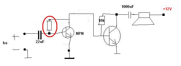

(#) sprofan válasza Hroot hozzászólására (») Márc 12, 2008 /
Végülis lehet 4Ω is meg 16Ω is, ha pl. BD139-et használsz. De 12v -on már melegedni fog :yes:

(#) feki00 válasza vtsoftware hozzászólására (») Márc 12, 2008 /
Pontosan

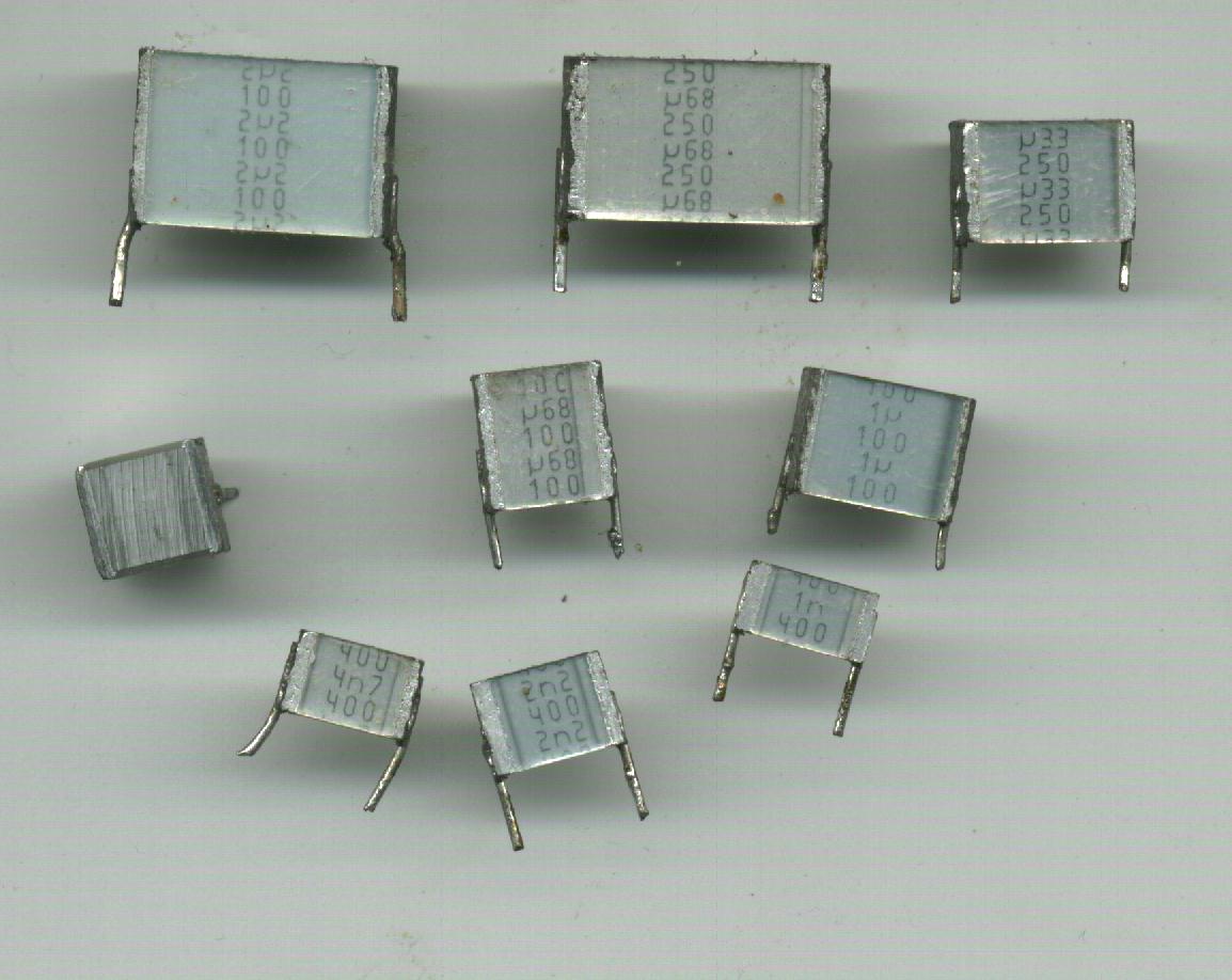

Azt meg tudná mondani valaki, hogy milyen az a "szeletelt" kondenzátor?

(#) Hroot hozzászólása Márc 13, 2008 /
sziasztok
Lenne egy kérdésem.
Nincs véletlenül valamilyen képlet a képen látható ellenállás kiszámolásához?
Ezt a vágfokot én tervesztem működik
(#) Hroot válasza Hroot hozzászólására (») Márc 13, 2008 /
hoppá a kép lemaradt

(#194713) Szárnyas:
„Azt meg tudná mondani valaki, hogy milyen az a "szeletelt" kondenzátor?”
Ezeket a kondikat úgymond méretre (értékre) vágják egy "nagyobb tömbből'! Ezek a kondik szinte induktisitásmentesek...
S mutatóba itt van néhány. (Lásd mellék.)
