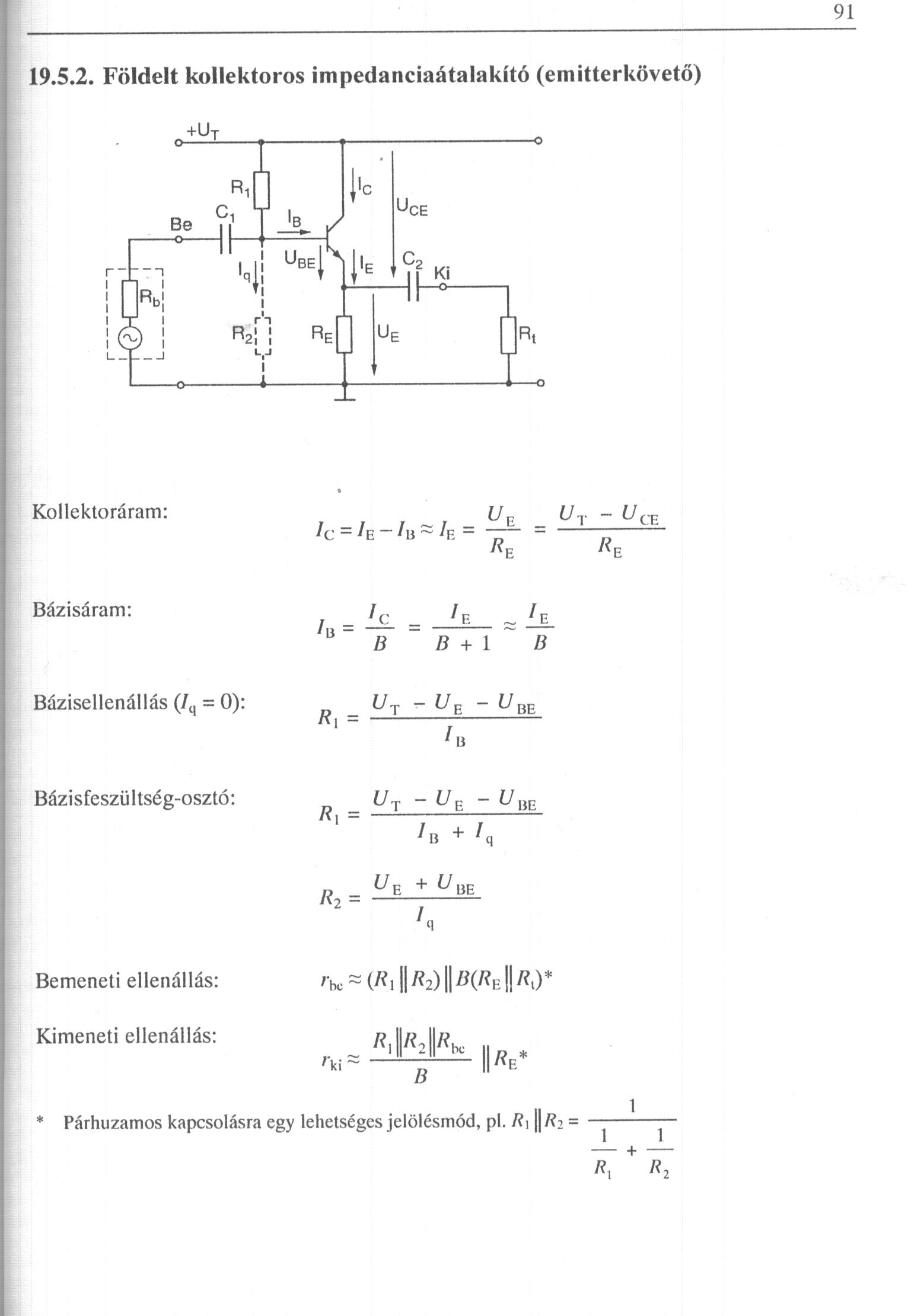

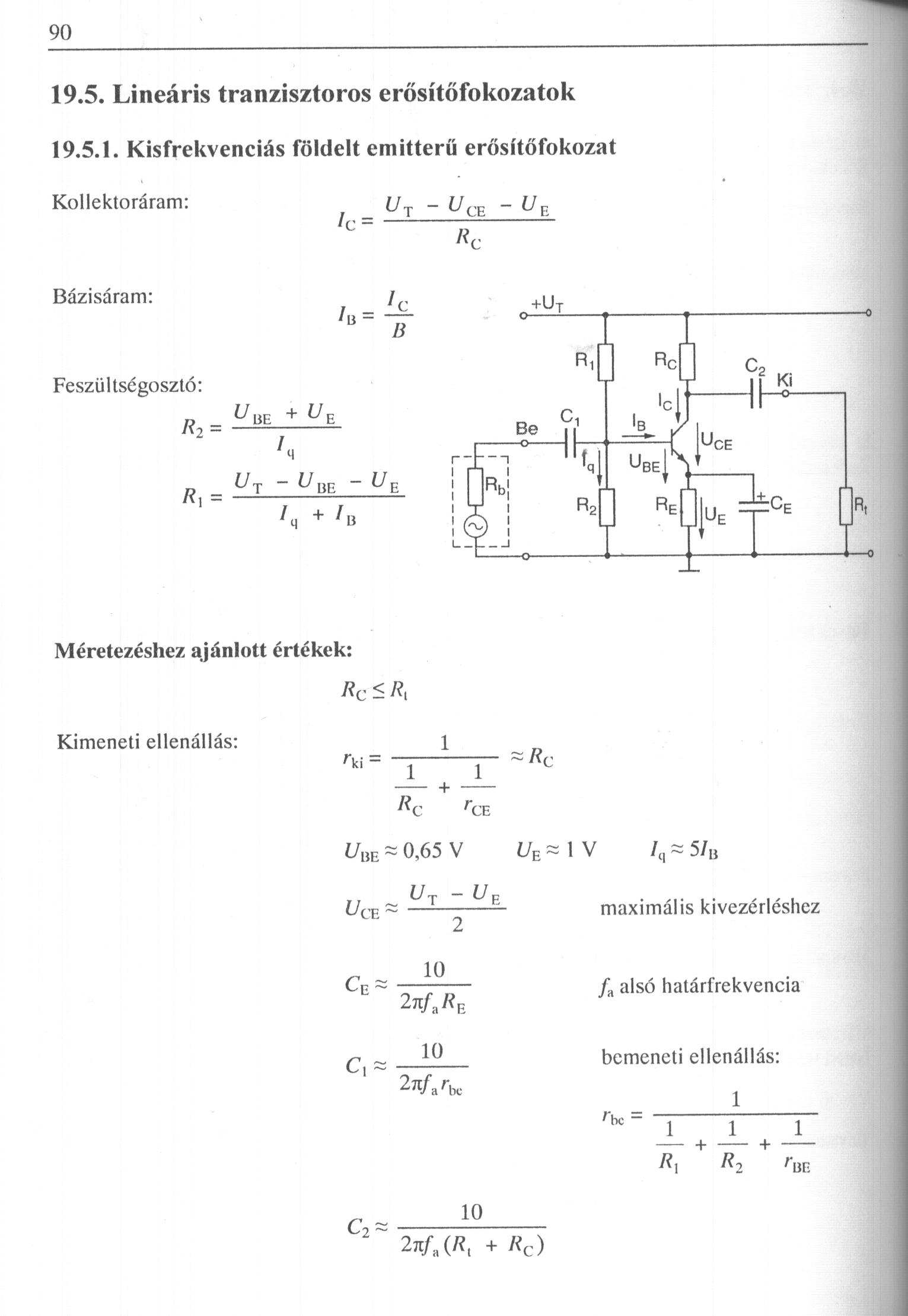

(#) _JANI_ válasza Hroot hozzászólására (») Márc 14, 2008 /
Némi sedítséget adhat az
„Elektrotechnikai képletek és táblázatok”
90. és 91. oldala...
[u]A türelem nagy erény!
