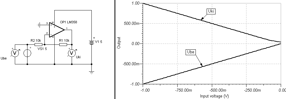

Sziasztok. Műveleti erősítőnél, aszimmetrikus táplálás esetén lehet invertáló módban használni? Negatív feszültségből szeretnék pozitívat.
(#) kadarist válasza mrobi hozzászólására (») Ápr 7, 2013 /
Ezt fejtsd ki bővebben. Mit jelent az, hogy negatív feszültségből pozitívat? Milyen ponthoz képest negatív vagy pozitív?

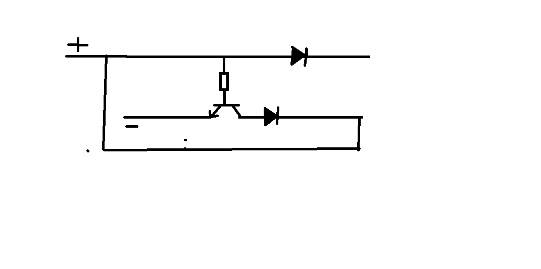

Egy elméleti kérdésem lenne, a mellékelt képen lévö kapcsolásnál meg tudom azt csinálni hogy a tápellátás folyamatos de ha nincs átfolyo áram (100mA-alatt) akkor a led világit viszont ha nagyobb akkor nemvilágit. A rajzon nem biztos hogy jo a led illetve a dioda iránya de a lényeg bennevan. 12V-nál sacc mekkora ellenállás kelhet?

(#) proli007 válasza Kovabe hozzászólására (») Ápr 7, 2013 /
Hello! "de ha nincs átfolyo áram (100mA-alatt)" De jó ez a kettősnek tűnő tagadás.. Mer ez szerint, ha 100mA felett van.. Vagy azt szeretted volna írni, hogy ha az áram 100mA alatt van.. Ezt szeretnéd? üdv!
(#) Kovabe válasza proli007 hozzászólására (») Ápr 7, 2013 /
Ok igazad van. Azt szeretném hogyha az átfolyo áram lecsökken 100mA alá akkor kapcsolja ki a ledet.

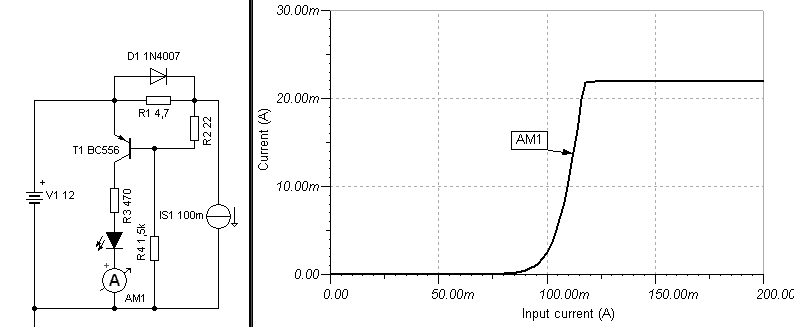

(#) proli007 válasza Kovabe hozzászólására (») Ápr 7, 2013 / 1
Hello! Pld. így. De az egy tranyó, és "kikapcsolás" kicsit erős.. üdv!

Szia! A műveleti erősítőt 5V-ról hajtanám. A feszültség a gnd-hez képest -1V értékű. Ezt szeretném a gnd-hez képest plus-ba invertálni.
(#) proli007 válasza mrobi hozzászólására (») Ápr 7, 2013 /
Hello! Azt lehet olyan IC-vel, melynek bemenete lemehet a GND-re. üdv!
(#) mrobi válasza proli007 hozzászólására (») Ápr 7, 2013 /
Szia! Értem. Köszönöm a segítséget!

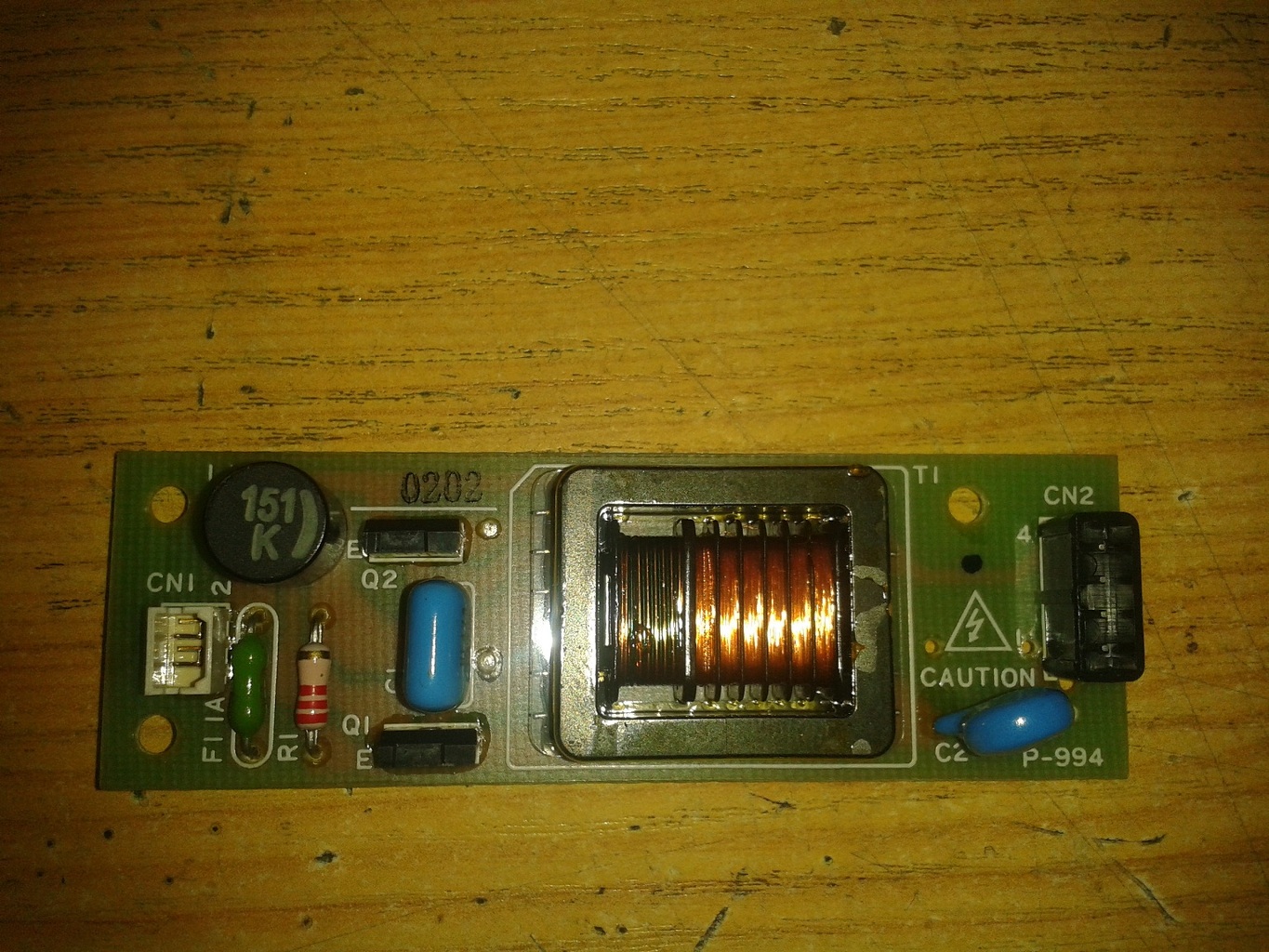

Olyan kérdésem lenne, hogy van a képen látható inverter. Ez egy scannerből lett kiszerelve, és a hozzá tartozó cső 253mm hosszú volt. Használhatom én ezt nagyobb csőhöz is gond nélkül? Amihez kellene 385mm hosszú LCD monitor csöve.

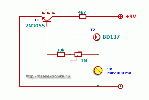

Adott egy relé (12V) ami jelenleg reed csővel és mágnessel van meghajtva. Ezt le szeretném cserélni a lehető legegyszerűbb módon egy optikai meghajtásra. Például foto tranzisztor és egy adó. A problémám, mivel nem vagyok elektronikai guru, hogy milyen komponenseket válasszak és esetleg egy egyszerű bekötési rajz is jól jönne. Inkább a tranzisztornál van gondom mert nem tudom melyik lehet képes magában egy relé kapcsolására. A csatolt kapcsolás szerintem jó lenne csak nem szeretném fűrészelgetni a 2N3055-öt. Tehát ennek a helyére kellene valami. A fényforrás lehetne egy infra LED (jó lenne ha "láthatatlan" lenne). A BD137 ahogy én látom erre a célra szintén megfelelne.

(#) proli007 válasza ssupecharger hozzászólására (») Ápr 8, 2013 /
Hello! Egy optokapu kiegészítve egy tranyóval. De azt is tudni kell, mikor húzzon a relé. Amikor eltakarod a kapunál a rést, vagy amikor átvilágít a Led. Nem mindegy a távolság sem, amit áthidalnál a kapuval. Tápfesz relé árama stb.
De az sem biztos, hogy a Reed és relé helyett az opto jó választás. Érzékeny koszra, külső fényre stb. Biztos, hogy ezek nem számítanak az alkalmazásnál? üdv!
