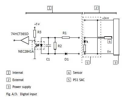

(#) Gery hozzászólása Szept 17, 2013 /
A mellékleten egy PLC bemenete látható optocsatolóval. A kérdésem az lenne, hogy az ellenálásokat és a kondenzátort mi szerint méretezzük?
R1 -et azt gondolom a diódára. Én kerek 1kohmot számoltam, az eredeti szerekezetben 3.3k van. R2 elvileg 81ohm, de nem is értem miért van ott C1 -el eggyütvéve?
Továbbá R3 az 1kohm, de azt se tudom miért? Továbbá az a 74HCT365D egy műveleti erősítő volna? Az miért kell oda?
A válaszokat előre is köszönöm: Gergő
(#) pucuka válasza Gery hozzászólására (») Szept 17, 2013 / 1
Az integrált áramkör nem műveleti erősító (bár az is lehetne) hanem a digitális áramkörök családjába tartozó (74 xxxx) buffer (teljesítmény erősítő) áramkör. Szerepe az optocsatoló tranzisztoráról vett jel formálása, erősítése kis kimeneti impedanciára, nagy terhelhetőségű TTL szintre.
A másik oldalon az érzékelő (vagy bármi amit odakötsz érzékelőként) az optocsatoló diódáját meghajtó áramkör.
Mivel a foto diódák (gyakorlatilag egy LED) áramár korlátozni kell, és a záró irányú feszültségük is általában 5 V körüli, fordított polaritás ellen védeni kell. Az R1 a dióda áramát korlátozza, az R2 ellenállással feszültség osztót alkotva, a dióda elvégzi a fordított polaritás elleni védelmet, az R2C1 komplexum zavarszűrést végez, az R3 a fototranzisztor munka ellenállása.
Az optocsatoló LED diódáján nem kell nagy áramot átengedni, általában 1 - 2 mA -t, de nézd meg az adatlapját. Ugyanígy a fototranzisztor kollektorába az ellenállást úgy kell megválasztani, hogy ne legyen se kicsi, (a max kollektor áram miatt), és túl nagy, hogy üzembiztosan meg tudja hajtani a buffer bemenetét, mint terhelést. A buffer bemenete egyenáramúlag is terheli az optotranzisztor kimenetét.

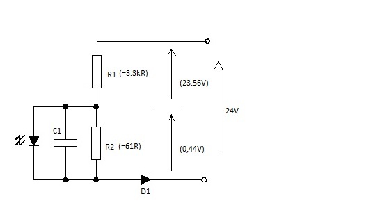

(#) Gery válasza pucuka hozzászólására (») Szept 17, 2013 /
Szia,
Először is köszönöm a válaszod. Ugyanakkor értem is meg nem is. Az elsődleges probléma, hogy nem tudom értelmezni az adatlapt. Mellékelem képként az adatlap 2 táblázatát (+az eredeti adatlapot is). Ami számunkra fontos (ha jól értelmezem), az az also. Ez alapján az optokapu ledje 1mA -t igényel és 1.1V -on? Az 1.1V az nem kevés neki? És mit jelent az 5V záró irányú feszültség? Az meg sok egy lednek nem?
Továbbá megnéztem a PLC -ben milyen értékű ellenállások vannak berakva. R1 -nek 3.3k, R2 -nek pedg 61ohm. Ha ezeket rakom be akkor a led -re csak 0.44V esik, az meg biztos kevés.
Egyszóval milyen áramra és feszre méretezzem a ledet szerinted?
(#) proli007 hozzászólása Szept 17, 2013 / 1
Nem jól értelmezed. Az infra Led az optóban olyan mint bármelyik másik Led. Soha nem a feszültség számít, mert alapvetően nem azzal, hanem az áramra működik. Egy adott áram, a diódán egy adott feszültséget állít be. (Mint egy ellenálláson, csak ez éppen a feszültség és az áram itt nem lineáris összefüggésű, mint ellenállás esetén.)
- Vagy is az adatlap azt "mondja", hogy 1mA "IF" Led-áram a Led-en 0,9..1,2V nyitófeszültséget hoz létre.
- A feszültség csak annyiban számít, hogy az előtét ellenállás meghatározásánál, tudjunk számolni a Led feszültségesésével.
- Amikor a Led-re fordított polaritású feszültség kerül, (ekkor ugyebár nem fog világítani, és áram sem folyik a diódán) annak maximális értéke 5V lehet, ha nem szeretnénk, hogy károsodjon a Led.
- A PLC-ben biztos hogy nem 61ohm-os ellenállás van, hanem legfeljebb 610ohm-os. Vagy is a PLC bemeneten folyó áramot legfőképpen a 3,3kohm határozza meg. Ha kiszámoljuk, akkor ki kell számolnunk az ellenállásra jutó feszültségesését. UR=Ut-Ud-Uled=24V-0,7V-1,1V=22,2V Íg az áram IR=UR/R=22,2V/3,3k=6,7mA. Ez az áram fog átfolyni a Led-en és az 610ohm-os ellenálláson. Mivel a Led szinte határolja a feszültséget mint egy stabilizátor, azon hozzávetőlegesen meg lesz az 1,1V. Így a párhuzamos ellenálláson folyó áram 1,1V/610ohm=1,8mA lesz. Vagy is a 6,7mA bemenőáramból így a Led-en kb. 5mA áram fog folyni. Ami nem tilos, hiszen az adatlap szerint annak maximuma 20mA.
- Felmerülhet a kérdés, miért van párhuzamos ellenállás a Led-en. Azért, hogy a 24V-ra szánt bemeneten, legyen valami zavarvédelmi sáv. Vagy is egy minimális bementi feszültség alatt, ne folyjon a Led-en áram. Ha feltételezzük, hogy ha a Led-re a feszültségosztóról (3,3k/610ohm) nem jut még 1V feszültség sem a diódára, akkor azon nem folyik áram. Azt már tudjuk, hogy a 610ohm-on akkor lesz 1,1V feszültség, mikor 1,8mA folyik rajta át. Vagy is ekkor a 3,3kohm-on eső feszültség, 1,8mA*3,3k=6V. Vagy is 6V bementi feszültség alatt, a Led-en enm is folyhat áram..
Remélem ez alapján, már értelmezni tudod a méretezést.. üdv!

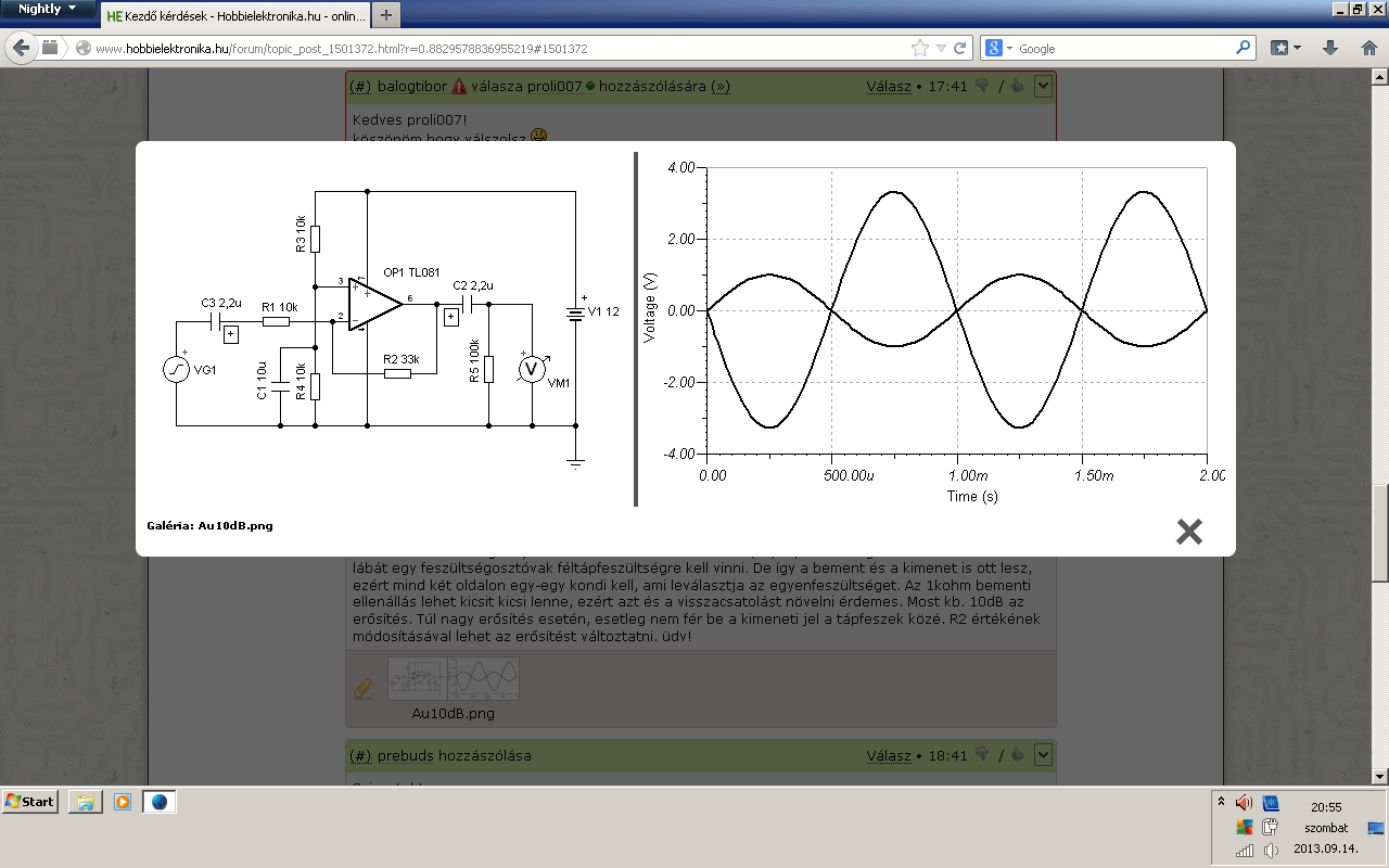

(#) balogtibor hozzászólása Szept 17, 2013 /
azt leírná valaki, hogy a nem szimettrikus tápról ellátott ic-t hogy kell bekötni, mert megcsináltam a rajzot és működik is, csak tudni szeretném hogy hogy számoljam a féltápfeszt (próbáltam feszültségosztót, de valamiért rosszul sikerült, csak búgott az áramkör; valamint a lenti áramkörbe nem értem a kondenzátor szerepét ami a 0V felől tart a nem invertáló lábhoz) és a többi alkatrészről néhány szót, mert nem találtam érthető leírásokat.
köszönöm!
a köv. építésem egy olyan áramkör lenne amiit gitárba szeretnék tenni, egy 3 sávos hangszínszabályzó... (csaknem tudom ellátni az ic-t táppal)
A felső táblázatban az abszolút maximális adatok vannak. Ha ezeket túlléped, tönkremegy.
Ezeket a legszélsőségesebb esetben sem lehet, még csak megközelíteni sem.
Az alsó táblázatban üzemi adatok vannak felsorolva.
A LED -nek nem 1mA -re van szüksége, 1,1 V -on, hanem HA 1 mA folyik át, akkor 1,1 V esik rajta. A két megfogalmazás nem ugyanazt jelenti. Tehát a LED előtti komplexumot úgy kell méretezni, hogy a diódán 1 mA folyjon, és fordított vezérlőjel esetén se legyen rajta 5 V -nál nagyobb feszültség.
Ha 24 V esetén 0,44 V -ot mérsz a LED -en, az biztos kevés lesz neki. De biztos, hogy 24 V megy be, nem lehet, hogy valami rövid, de nagyobb amplitúdójú impulzus? Pl egy induktív érzékelő? Ezt már nem tudom, ehhez nem értek.

(#) proli007 válasza balogtibor hozzászólására (») Szept 17, 2013 / 1
- Sokat számolni nem kell, mert két azonos értékű ellenállás, pont felére osztja a tápot. Amúgy ez is feszültség osztó.
- A kondi azért kell, mert a tápfeszültségen lévő esetleges zavarfeszültséget is felére leosztva bevezeti a bemenetre az osztó. Az meg felerősítve megjelenik a kimeneten. A kondi azért kell, hogy az osztó alsó tagját váltóáramilag söntölje. Népszerű nevén ezt, "hidegítésnek"hívják.
Kicsit el kellene merülni a soros-párhuzamos kapcsolások kondenzátor reaktanciájának rejtelmeibe, ha már műveleti erősítőkkel szeretné foglalkozni. üdv!

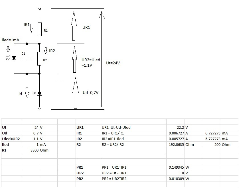

(#) Gery válasza proli007 hozzászólására (») Szept 17, 2013 /
Köszönöm a válaszokat! Továbbá akkor kérlek titeket nézzétek meg, a leírtak alapján jól gondolkozom -e? Szóval szétszedtem a kapcsolást, hogy jobban tudjam értelmezni. Ut = Ud = UR2 = UR1. Amit tudunk, hogy Ut = 24V, Ud = 0.7V, UR2=Uled = 1,1V és hogy Iled = 1mA, azaz 1mA -nek kell átmennie az optocsatoló ledjén. Ezek után önkényesen választottam egy 3.3k értéket R1 -nek. Ezután kiszámoltam UR1 -et, IR1 -et és IR2 -őt. Ezek után meg tudtam hazározni R2 -őt amiből szabványosat választva 200ohmot kaptam. Számoltam még teljesítményt is és R1 -hez egy félwattos, R2 -höz meg negyedwattos bőven jó. Ez így helyes?
